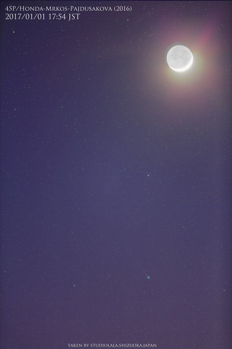

Auf das mMn schönste Bild der Konjunktion wies Daniel in seinem Skyweek-Blog hin, mit einem 300-mm-Teleobjektiv von Japan aus aufgenommen. Dort steht der Komet deutlich günstiger:

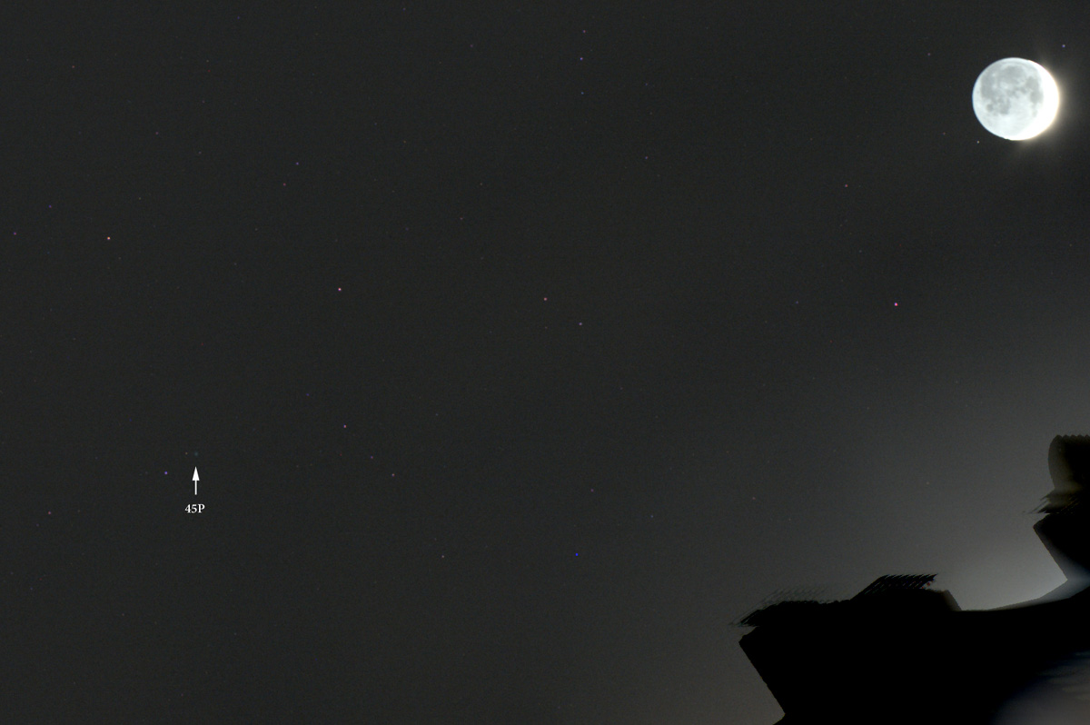

Mit dem benachbarten Mond am 15.2. war im FG erwartungsgemäß nichts zu sehen. Musste mal wieder das elektronische Auge ran (6D, 85 mm, ISO 1000, 20 Bilder à 3 Sekunden). Bildausschnitt entspricht ungefähr 200 mm Brennweite.
BeitragVerfasst: 20. Februar 2017, 07:37:12 AM
Beiträge: 1978
Indirektes Sehen am Bildschirm nötig!
Sehr schönes Bild, weil es wiedergibt, was am Himmel zu erwarten ist.
