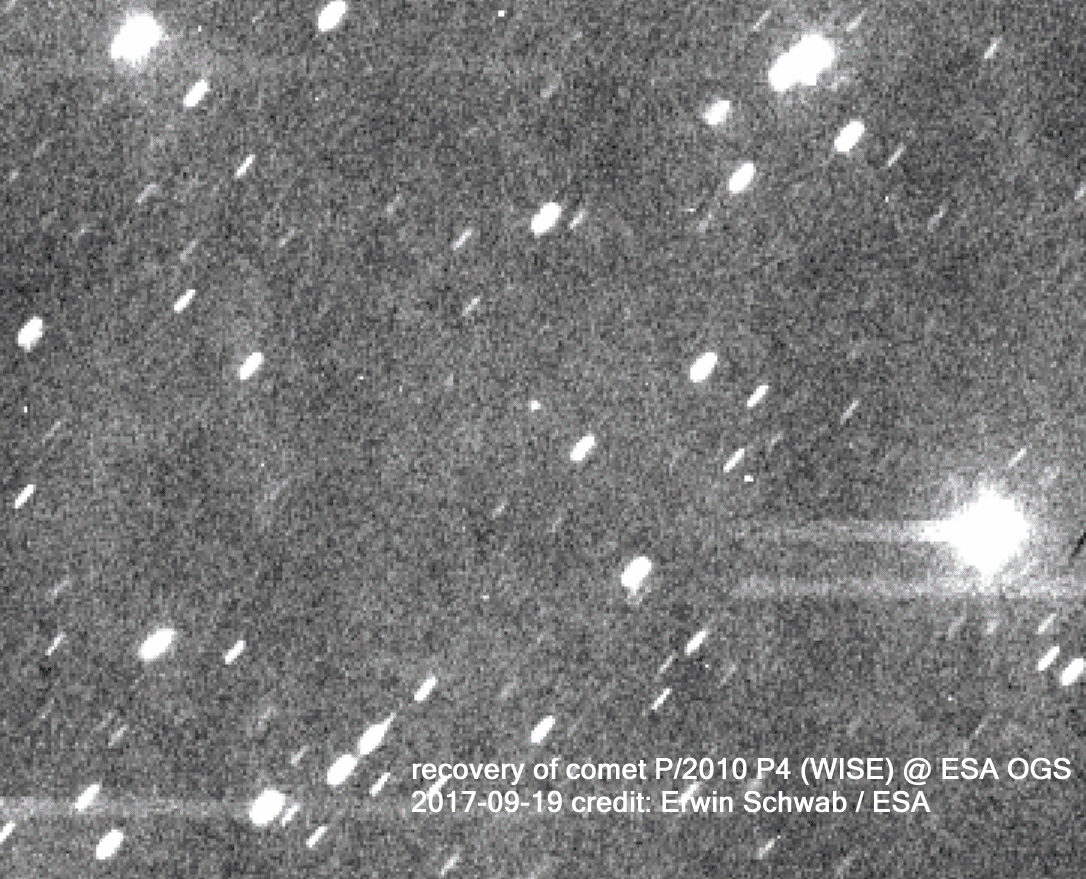

Erwin Schwab aus unserer Fachgruppe hat den Kometen P/2010 P4 (WISE) wiederentdeckt. Bei der Auswertung der Messungen haben M. Micheli, D. Koschny, André Knöfel und Matthias Busch mitgewirkt.
Elemente:
Epoch = 2017 Sept. 4.0 TT
T = 2017 Aug. 18.42953 TT Peri. = 354.15605
e = 0.4978751 Node = 2.23395 2000.0
q = 1.8607475 AU Incl. = 24.07886
a = 3.7057460 AU n = 0.13816263 P = 7.13 years

Erwin hat mir eine Animation der Entdeckungsaufnahmen zugeschickt.
Anim-P2010P4-txt.gif [ 1.5 MiB | 960 mal betrachtet ]
