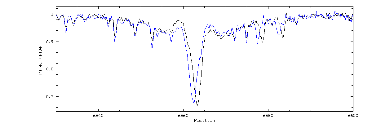

gestern bin ich nun auch mal zum Messen gekommen. Ich habe drei Serien von 6x300sec aufnehmen können. Einmal (Startzeit) um 1830 Uhr, um 2010 und um 2045. Ich habe nun einmal die Daten gesichtet. Allerdings noch ohne Fehlerbetrachtung oder großartige Auswertung! Wollte es aber trotzdem schon einmal zeigen :wink:
Mal gucken, wann Malin und ich dazu kommen.
Die Auflösung liegt bei R 10.000. Das SNR bei ca. 180. Kalibriert habe ich mit der Neonlampe. Allerdings gibt es eine Abweichung bei den tell. Linien. Also muss ich wohl noch einmal anhand derer rekalibrieren.
Ich könnte wohl auch weniger Aufnahmen nutzen, um weniger zeitliche Verschmierung zu haben.
Ich habe per Gausfit die Minima der CII 6578 Linie vermessen und komme auf eine Differenz von 0,777 Angström.
Dann kann man z.B. in der 6578 so eine "Emission" durchwandern sehen?! Wenn das echt ist, ist das ein Effekt der Pulsation oder chemischen Zusammensetzung?
bet_cep.gif [ 7.91 KiB | 3980 mal betrachtet ]

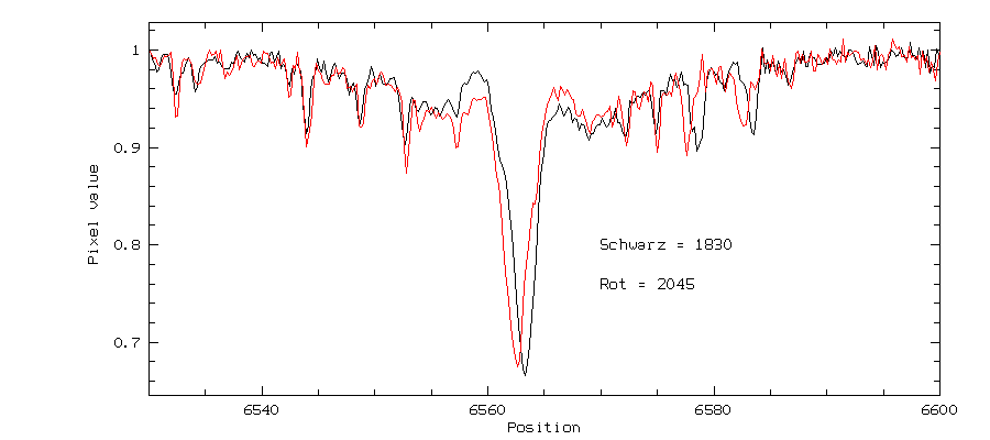

habe gestern eine Serie aufgenommen, hat aber nach 1 1/2 Stunden leider zugemacht.
Beachtlich welche Änderung in 90 Minuten zu beobachten ist. Wenn das Wetter mitmacht,
müsste man 4 Stunden durchmachen! Ergibt eine Menge Daten und viel Arbeit.

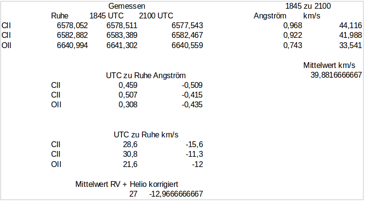

Malin und ich haben uns nun die Daten mal ein wenig genauer angeguckt.
Erst einmal eine Frage an dich, Christian. Was hast Du alles zu Deiner Fehlerbetrachtung berücksichtigt? Da haben wir noch nichts gemacht. Ich denke mal, dass einmal die mechanische/thermische Stabilität wichtig ist, dann die Auflösung, dann die zeitliche Auflösung, dann das SNR und wohl das subjektiv behaftete setzen der Punkte für den Gausfit.
Die Daten sind nun anhand der Wasserlinien rekalibriert. Vermessen haben wir die beiden CII Linien (6578, 6582) und die OII Linie (6640). Die Daten sind für die RV von -8.2 km/s und heliozentrisch korrigiert. Da sind wir uns nicht so ganz sicher, ob das so richtig ist. Wir haben zu den gemessenen Werten 8.2 km/s addiert und die von MIDAS (heliozentrische Korrektur) berechneten -0.5 km/s wieder subtrahiert.
Heraus kommt dann eine mittelere Verschiebung zur Ruhewellenlänge um 1845 UTC von + 27km/s. Und um 2100 UTC von -13km/s.
bet_cep_lambdacorr.gif [ 8.43 KiB | 3929 mal betrachtet ]

 Betreff des Beitrags: Re: Kampagne (MiMeS)
BeitragVerfasst: 05. November 2017, 16:32:16 PM
Beiträge: 229
Malin und mir ist dort ein Fehler unterlaufen. Der von Midas ausgegebene Wert muss addiert werden. Darauf hatte Günter uns hingewiesen;).
Damit ändern sich die Mittelwerte auf
UTC 1845 = 28km/s
UTC 2100 = 11.8 km/s
Christian, wir haben den Midas-Befehl center/gaus genutzt. Wie Midas das intern rechnet wissen wir noch nicht. Das sollte aber dokumentiert sein;)
Viele Grüße und CS
Christoph
BeitragVerfasst: 05. November 2017, 16:52:02 PM
Beiträge: 904
Wohnort: Neckarsteinach
Hallo Christoph,
Die Fehler der Kalibration kann man noch am ehesten aus den Wasserlinien abschätzen - wenn man diese nicht zur Kalibration benutzt. Beim Messen schwacher oder breiter Linien, ist das S/N der Daten wichtig, bei asymmetrischen Linien die genaue Messmethode. Die Fehlerabschätzung kann also schwierig werden. Man sollte sich erst einmal klar machen, was im gegebenen Fall wichtig ist.
Wir betrachten doch hier die Pulsation des Sterns?! Damit müsste dann der Stern schneller Kontrahieren, als Expandieren. Könnte man damit nicht jetzt nicht interpolieren, um wie viel sich der Stern in der Größe ändert und noch weiter gedacht sich die Opazität angucken?
Im Prinzip kann man das machen: Das Integral über die RVs ergibt die Radiusänderung. Dazu sollte man aber eine Periode gut überdecken.

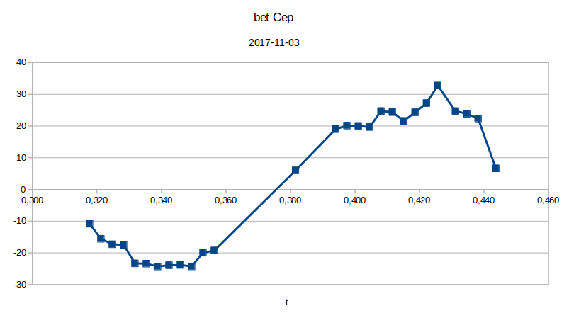

hier sind Werte vom 3.11. Ich habe 27 Spektren a 300 s aufgenommen. Durch ein Mißgeschick fehlen die Werte in der Mitte des Beobachtungszeitraums. Die zweite Hälfte ist durch eine aufziehende Wolkenschicht und vor allem durch einen im Wege stehenden Baum beinträchtigt. Dementsprechend geht das S/N von ca. 100 auf 30-40 herunter. Wie Otmar schon ausgeführt hat ist dann eine Fehlerabschätzung nicht ganz einfach. Wer ewig strebend sich bemüht....
Was mich aber verwundert ist, daß es so aussieht, als sei fast eine ganze Periode erfasst worden. Die Dauer aber ca. 4,4 h, Mein Diagram gibt aber nur etwas über 3 h wieder.

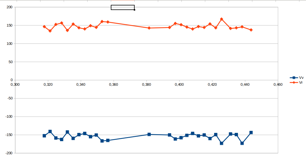

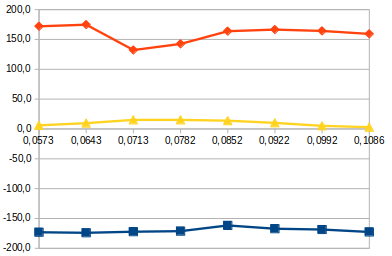

die Graphik zeigt die rv der beiden Ha Emissionslinien. Ich möchte nochmal darauf hinweisen, daß S/N gegen Ende der Beobachtung zusehend schlechter wurde. Daher ist die zweite Hälfte nur für qualitative Aussagen gut. Die Wellenlängen habe ich mit der Iraf-Funktion rvidlines gemessen, die eine automatisierte Bearbeitung ermöglicht, was nicht nur eine schnelle Bearbeitung ermöglicht sondern auch subjektive Einflüsse ausschließt.
Hoffentlich läßt das Wetter bald bessere Beobachtungen zu.
du erzielst ja tolle Ergebnisse. Die konstante RV beweist ja wohl, dass die Emissionslinien von einem anderen Objekt stammen, als die Absorptionslinien mit ihrer variablen RV.

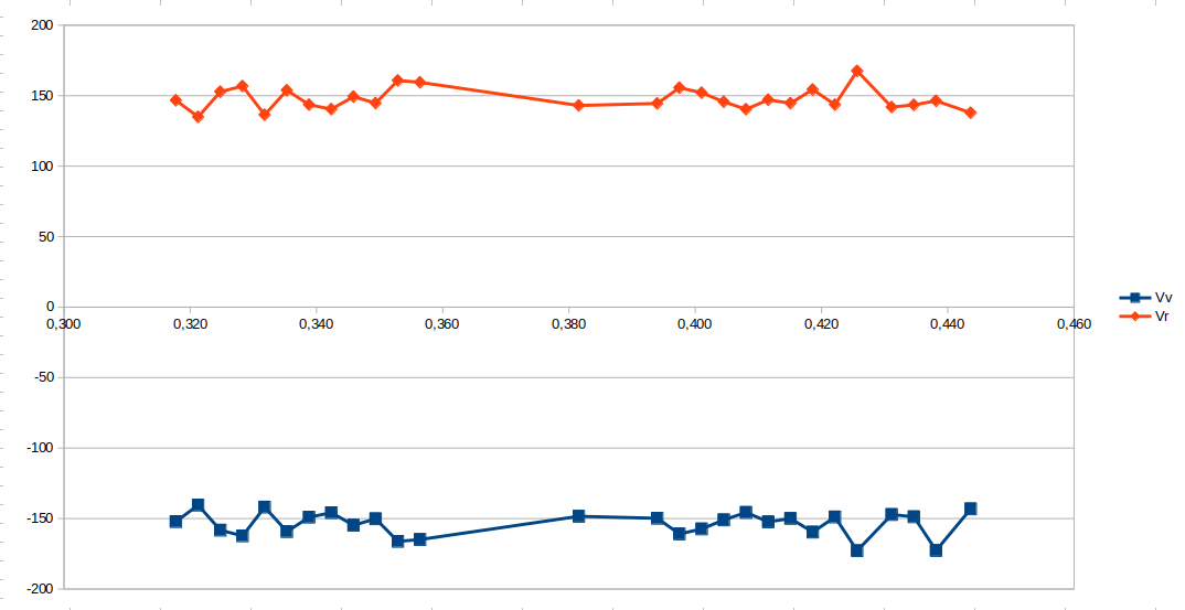

BeitragVerfasst: 08. November 2017, 20:43:23 PM
ich habe die Spektren mit den tellurischen Linien nachkalibriert.

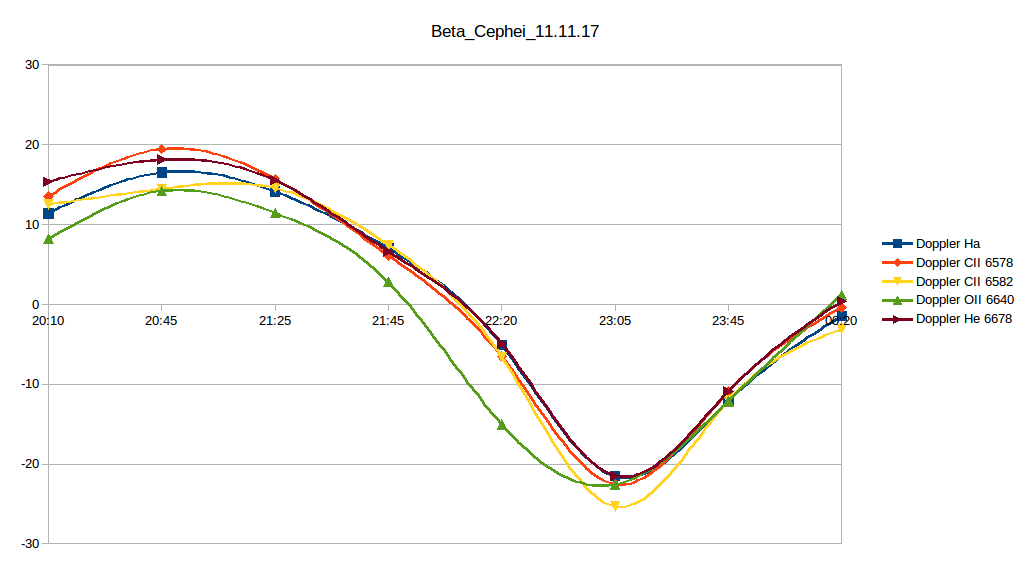

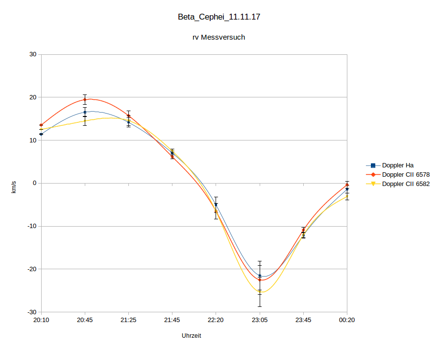

ich habe nun mal die Daten zu Beta Cephei vom 11.11.17 weiter ausgewertet. Betrachtet werden die Ha Linie und die beiden CII Linien.
Sie sind nicht rv_Stern und auch nicht heliozentrisch korrigiert. Das SNR beträgt zwischen 100 und 150.
Scheinbar haben wir doch nicht eine ganze Periode abgedeckt!
Wellenlängenkalibriert sind die Daten Anhand der internen Neonlampe. Wir haben jeweils vorher und nachher ein Kalibrationsspektrum aufgenommen, um die mechanischen und temperaturbedingten Einflüsse korrigieren zu können.
Zu den Daten um 2305 hatten wir ein Kalibrationsspektrum vergessen. Daher die großen Fehlerbalken.
Für die Fehlerbetrachtung habe ich je Spektrum 6 gut ausgeprägte Wasserlinien vermessen und die gemessenen Werte von der Ruhewellenlänge subtrahiert. Anschließend die Abweichung über die 6 Linien gemittelt. Die mittlere Abweichung wurde dann in km/s umgerechnet und als +/- Fehlerwert angenommen.
Wie schon ein paar mal erwähnt haben wir durch die kleine Öffnung von 5 Zoll pro Spektrum 30 Minuten belichtet. Dadurch müssten die rv Linien doch eigentlich nur breiter sein, das Minimum aber trotzdem die korrekte rv repräsentieren oder inwiefern wirkt sich das auf die Fehlerbetrachtung aus?
Beta_Cephei_11.11.17.png [ 46.35 KiB | 3832 mal betrachtet ]

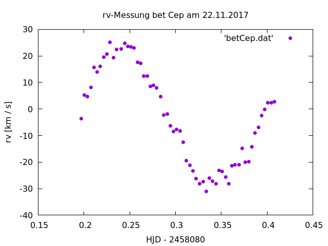

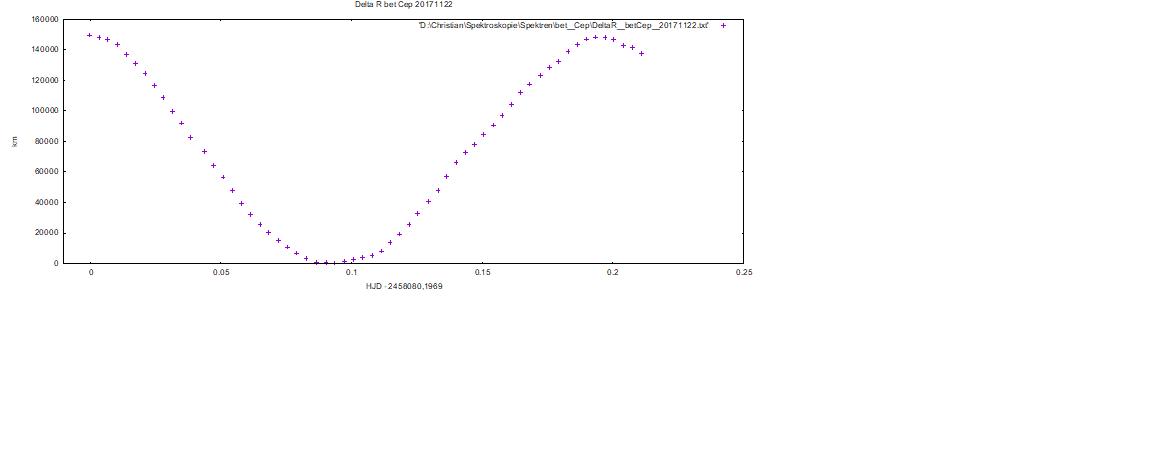

ich habe am 22.11. bet Cep 5 h lang beobachtet. In dieser Zeit entstanden 60 Objektspektren a 300 s und 6 NeAr-Kalibrationsspektren a 20 s. Für jedes Objektspektrum habe ich aus dem zeitlich nächsten NeAr-Spektrum ein eigenes Kalibrationsspektrum gewonnen, da sich die 2D-Objektspektren auch senkrecht zur Dispersionsrichtung immer etwas verschieben können. Mittels der tellurischen Linien habe ich am Ende nachkalibriert. Die Beobachtungsdauer ist länger als eine Periode = 4,57 h. Wenn ich die beobachteten rv über eine Periode mittele, erhalte ich -3,1 km/s. S. dazu auch Hadrava und Hermanec.
betCep_20171122.png [ 19.21 KiB | 3816 mal betrachtet ]

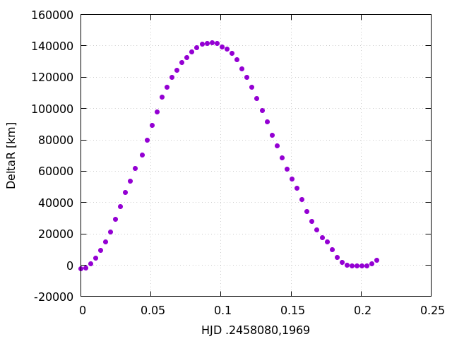

DeltaR.png [ 19.14 KiB | 3804 mal betrachtet ]
ich habe noch einen Nachtrag zu diesem Thema. Wenn man die im vorherigen Plot gezeigte Kurve über die Zeit integriert, erhält man den zeitlichen Verlauf der Radiusänderung von bet Cep. Wenn man sich die Kurve genau anschaut, stellt man fest, daß die Expansionsphase etwas kürzer ist als die Kontraktionsphase. Bei einem geschätzten Radius von ca. 5 RSonne beträgt die Expansion ca. 4 %. Den Fehlerbalken für die rv schätze ich für die ersten 3 h auf +-2,5 km/s. Zum Schluss der Periode liegt er bei 6 km/s. Der Mittelwert der rv über eine Periode ergibt -3,2 km/s +- 2 km/s. Ich hatte weiter oben fälschlicherweise -3,1 km/s angegeben. Da die Spektren ein S/N ~ 80 haben, ergibt sich ein Kalibrationsfehler von ca. +-1,5 km/s.

ich habe meine Messungen von bet Cep am 22.11.2017 über etwas mehr als eine Periode nochmal mit den NIST-Wellenlägen ausgewertet. Danach ergibt sich ein rv von -4,3 km/s statt -3,2 km/s. Interessant ist das Verhalten der einzelnen Linien. Die O II 6641 und He 6678 weichen in der Expansionsphase vom Rest ab. Dagegen verhält sich O II 6721 'normal'. Die Graphik ist übrigens ohne Korrekturen. Leider machen Hadrava u. Harmanec (1996) keine diesbezüglichen Angaben. Hat jemand von Euch auch beobachtet?
Die Pulsation, also das Delta R habe ich oben auf dem Kopf stehend angegeben. Ich hatte nicht beachtet, daß rv < 0 R zunimmt und entsprechend bei rv > 0 R abnimmt. Hier ist es nochmal berichtigt.

Hey Christian,
also ich beobachte das in meinen Daten vom 11.11. nicht. Ich habe allerdings die Wellenlängenangaben von Hadrava & Harmanec benutzt. Weichen die NIST-Wellenlängen bei den beiden abweichenden Linien eventuell stärker ab? Woher kann das sonst kommen? Durch unterschiedliche "Ursprungstiefen" oder sich ändernde chemische Bedingungen oder Magnetfelder?
Ich habe allenfalls Abweichungen in der OII Linie und der 6562 CII Linie. In den beiden Linien habe ich allerdings auch "durchwandernde Emissionen".
Kurz geplottet ohne Fehlerbalken:
Beta_Cep_+OII_HeI.png [ 28.98 KiB | 3704 mal betrachtet ]
Viele Grüße und CS

Hallo Christoph,
die Abweichung der Wellenlänge bei O II 6640 bedeutet eine Differenz von -2,7 km /s. Deine grüne Kurve würde dann etwas mehr ins Negative rutschen. Im Prinzip kann man allerdings bei dieser Wellenlänge in der gleichen Phase, also schon zu Beginn der Expansion ebenfalls eine Abweichung von rv nach unten, also beschleunigte Expansion feststellen. Bei mir tritt das erst auf, wenn die Expansion sich bereits abschwächt. Allerdings ist der Effekt bei Dir nicht so ausgeprägt. Es wäre vielleicht sinnvoll, wenn Du deine Daten nochmal mit den m. E. korrekten Wellenlängen vornehmen würdest. Dazu must Du nicht etwa von vorne anfangen. Es reicht, wenn Du Deine Kurven um den Differenzbetrag nach oben oder unten verschieben würdest. Ich stelle deshalb meine Tabelle mit den Wellenlängen hier nochmal ein.

hier ein Profil von theta Ori!
Sollte das Projekt weiter verfolgt werden kann ich gerne weiter Spektren dazu beisteuern.
Habe aber selber weniger Zeit um mich darum intensiv zu kümmern da ich mit einem Projekt,
auch aus dieser Gegend, sehr beschäftigt bin.
LG
Siegfried
thetaOri_20171225.png [ 29.07 KiB | 3683 mal betrachtet ]
