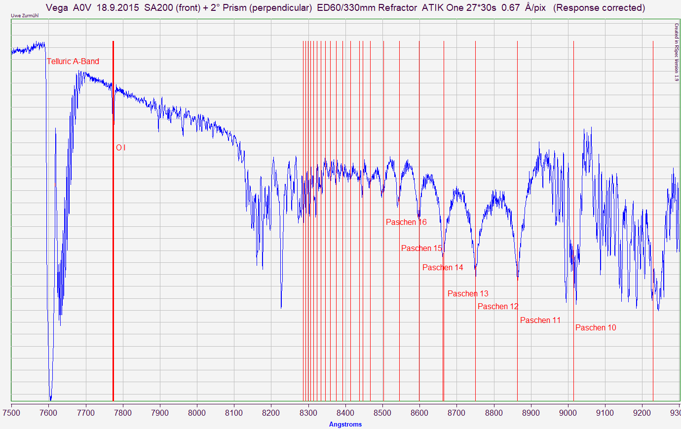

Hallo Steffen,
wie bereits erwähnt, stammen die meisten Linien im IR vom tellurischen O2 und H2O, insbesondere letztere recht variabel je nach Luftfeuchtigkeit und Weg durch die Atmosphäre (Höhe des Objekts bzw. "Luftmasse"). Allerdings sieht man bei Wega auch noch ein paar starke Linien der Sterns, insbesondere O I sowie die Paschen-Serie oberhalb von 8300 Å. Ich denke, in Deinem Spektrum kommen noch als Artefakte die Balmer-Linien in 2. Ordnung dazu. Das beigefügte Spektrum habe ich mal vor ein paar Jahren mittels eines simplen Staranalysers 200 vor einem kleinen ED60-Refraktor produziert. Zur Trennung von 1. und 2. Ordnung wurde zusätzlich noch ein Prisma mit Ablenkeung senkrecht zur Dispersionsrichtung vor den SA200 geschraubt. Ansonsten kann man z.B. einen Hochpass-Kantenfilter (Gelb, Orange) benutzen, um nur die 1. Ordnung im IR aufzunehmen.
Als Auswerte-SW benutze ich übrigens RSpec, ist von der Bedienerfreundlichkeit m.E. nach unschlagbar. Es kostet allerdings 99$, eine 30-Tage Testversion gibt es gratis (volle Funktionalität). Siehe: https://www.rspec-astro.com/setupdownload/
Beste Grüße
Uwe
Wega_AT1B1No_SA200PrFr_A3_ED60_55_27m30s_K_7500-9300c.png [ 57.15 KiB | 6174 mal betrachtet ]
