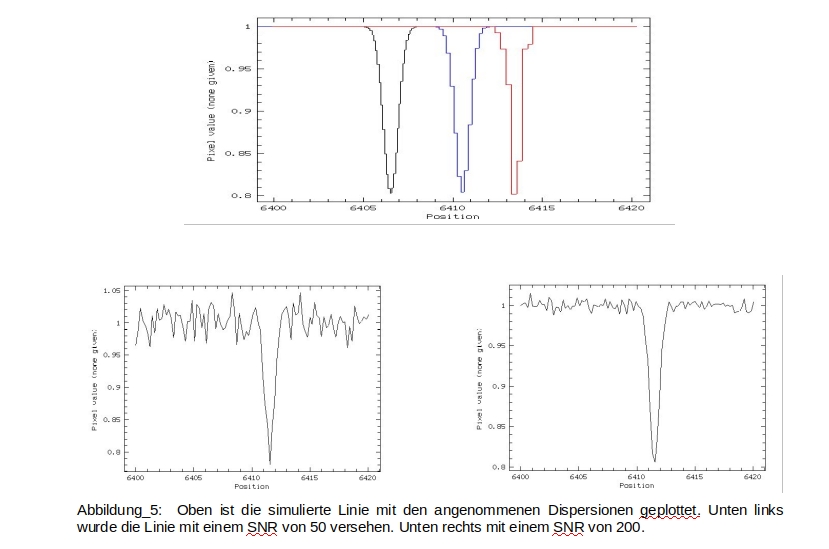

Um die Leistungsfähigkeit und Vorhersagegenauigkeit der Fehlerbetrachtungen von autogauss zu testen haben wir eine Monte Carlo Simulation durchgeführt. Dazu wurden insgsamt 15.000 künstliche Spektren vermessen. Wir haben drei verschiedene Dispersionen mit 0.1 Angström/Pixel, 0.2 Angström/Pixel und 0.4 Angström/Pixel angenommen. Die Absorptionslinie wurde mittels einer Gaußfunktion erschaffen und mit einer Equivalentbreite von 0.2 Angström definiert. Das Kontinuum haben wir grob auf rel. Flux = 1 normiert mit einer Tendenz zu rel. Flux = 0.98. Die Spektren sind mit Rauschlevlen von SNR 50, SNR 75, SNR 100, SNR 150 und SNR 200 versehen worden. Es handelt sich hierbei um gaußsches Rauschen, welches für jedes Spektrum über einen Zufallsgenerator alterniert wurde.
Wir haben für jede getestete Dispersion und jedes Rauschlevel zehn Iterationen mit 100 Spektren erzeugt. Der Mittelwert aus den Standardabweichungen der Messungen der zehn Iterationen wird von uns als Fehlerabschätzung für die jeweilige Messung bei gegebener Datenqualität angenommen. Den Fehler der Monte Carlo Simulation schätzen wir über die Standardverteilung der zehn gefundenen Standardverteilungen zu den Messungen ab.
Die Messung der Linienposition wird hier nicht betrachtet, da dies schon in autrecal geschehen ist.
lines.jpg [ 124.51 KiB | 4672 mal betrachtet ]

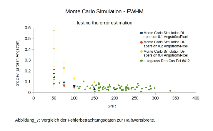

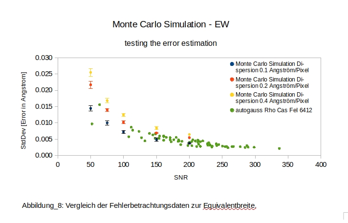

Um die Fehlerabschätzungsdaten der simulierten Linien mit realen Daten vergleichen zu können, haben wir in unseren Zeitseriendaten von Rho Cas die FeI 6412 Linie vermessen, welche der synthetischen Linie ähnelt. Während wie oben beschrieben die Fehlerbetrachtung der synthetischen Daten auf der Streuung dieser beruht, haben wir bei den realen Daten die Fehlerbetrachtung analytisch über die Implementierten Formeln durchgeführt. Man beachte, dass die realen Daten in Dispersion, Auflösung und SNR streuen. Die Dispersion der realen Daten beträgt im Mittel 0.202 Angström/Pixel und die Auflösung λ/Δλ = 12.000.
Die Daten für die Halbwertsbreite und Equivalentbreite stimmen innerhalb der Streuung gut überein. Bei der Linientiefe überschätzen wir den Fehler im low SNR Bereich ein wenig. Im high SNR Bereich wird der Fehler hingegen leicht unterschätzt.

fwhm.jpg [ 107.41 KiB | 4672 mal betrachtet ]
ew.jpg [ 111.18 KiB | 4672 mal betrachtet ]
