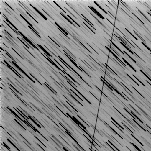

Hallo Im dritten Versuch ist es mir gelungen, Kometen 289P Blanpain zu vermessen.
Letzte Nacht konnte ich unter guten Bedingungen eine Serie von 25 Aufnahmen mit jeweils 60 Sekunden machen (11"/2.2 RASA und Asi 1600).
Es zeigt sich eine Koma von knapp 1 Bogenminute mit einer sternförmigien zentralen Kondensation. Alles in allem ist der Komet eine Herausforderung.
M1- ist 18m0, m2-19m3 Beste Grüße Michael

Lieber Michael,
recht vielen Dank. Die wenigen Beobachter, welche zu COBS eingesandt haben, liegen auch bei ca. 18 mag, mit erheblichen Schwankungen:

Hallo Roland, Ja der macht es spannend. Die zentrale Kondensation sollte im Jänner zumindest 18mag hell werden. Wünsche viel Glück bei der Jagd lg Gruß Michael

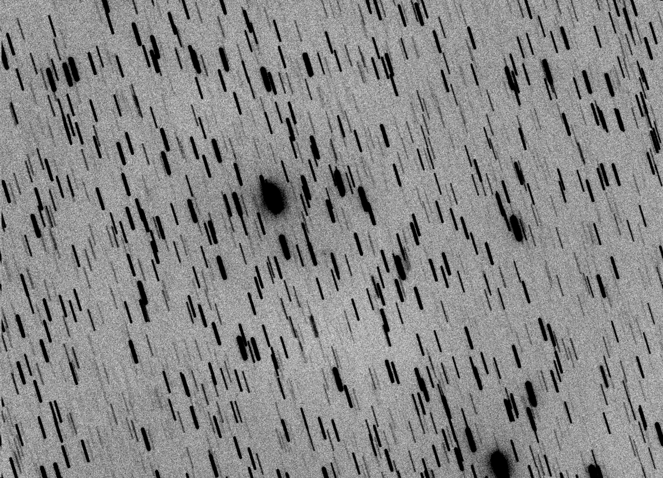

Ja, nur ein Ausbruch würde da helfen. Noch dazu wo der Komet im Jänner in die Milchstraße hinein läuft.
Ich konnte ihn bei Mondlicht am 31.12. noch einmal erfassen. Aus 80 Einzelaufnahmen mit dem 11"/2.2 waren 40 für die Astrometrie brauchbar. Sonst befand sich der Komet im Bereich von Sternen.
m2- war wieder um 19m5 und m1 auch nicht heller als 18m5 Beste Grüße Michael

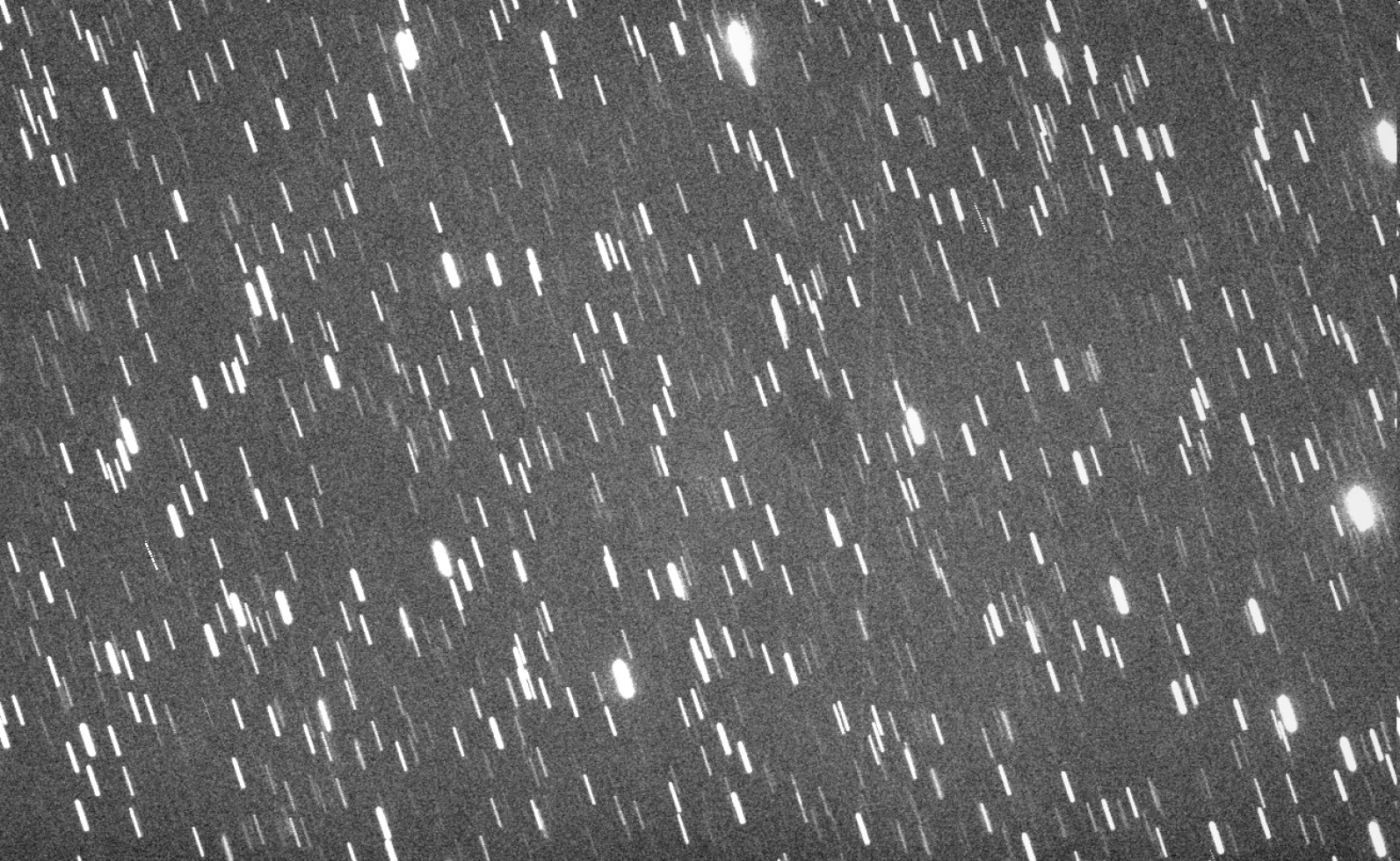

Wirklich Klasse, was Michael hier zeigt!
Ich habe es trotz 29° entferntem Mond jetzt selbst probieren können. Lange Belichtungszeiten sind ja bei der schnellen Bewegung eh nicht drin. Aber wie zu erwarten, ist keine Andeutung eines Kometen zu sehen. Im Bild ist die Position markiert, an der er zu erwarten gewesen wäre. Auch in der Nähe ist nichts zu sehen. Bei Sternen haben ich 20,3 mag als Grenzgröße erreicht. Für den Kometen war das aber nicht ausreichend! 19.Größe ist für meine Ausrüstung halt nicht drin...

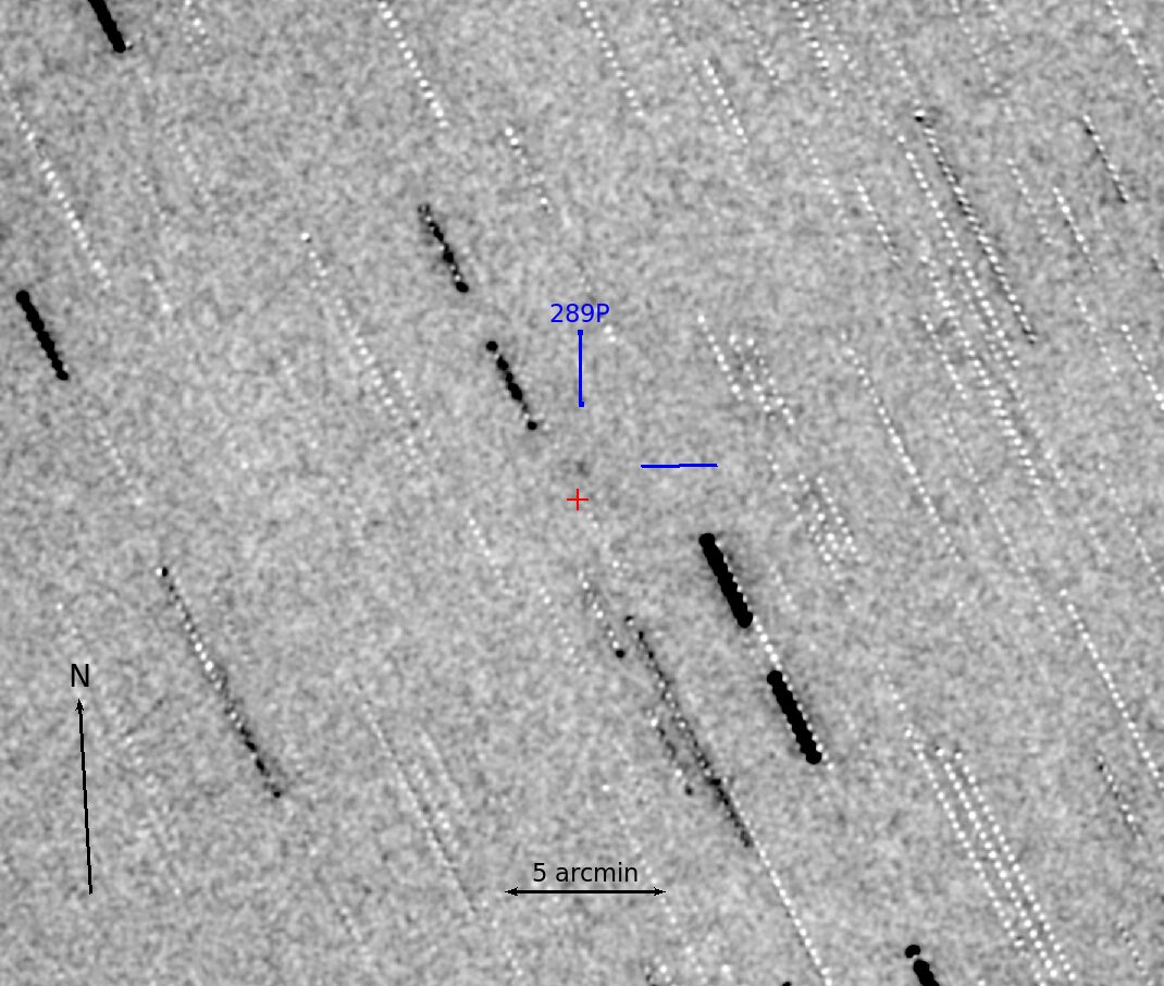

Ich habe die Aufnahmeserie von Michael vom 31. Dezember ausgewertet. Der Komet scheint doch eine ausgedehntere Koma von 1-2 Bogenminuten zu besitzen - allerdings mit sehr niedriger Flächenhelligkeit und daher nur bei extremer Glättung des Bildes sichtbar. Die Fotometrie in einer Apertur von 1,4 Bogenminuten ergibt einen Wert von m1=17.2mag, wobei der Wert wegen unruhigem Bildhintergrund recht unsicher ist (ca. +-0.5mag). Danke an Michael für das Überlassen der Aufnahmen.
Am 6. Januar habe ich mich ebenfalls an diesem Kometen versucht, allerdings schon bei ziemlich hellem Mond (83% beleuchtet, 54 Grad Abstand). Verwendet wurden 41x 2min Belichtungen (8-Zoll Newton, f/4, Pentax K-5II DSLR, ISO 200) mit einer größeren Unterbrechung wegen nahem Vorübergang des Kometen an einem hellen Stern. Wegen der hohen Eigenbewegung war die Bildverarbeitung (AIRTOOLS) mit viel Aufwand verbunden. Immerhin kann man den Kometen tatsächlich sehen, wenn alle Sternspuren sauber abgezogen werden (siehe Bild) und ich messe in einer Apertur von 1,2 Bogenminuten eine Helligkeit von m1=16.7mag (ca. +-0.3mag). Der Komet befindet sich aktuell ca. 50 Bogensekunden nördlich der Ephemeridenposition des MPC (rote Markierung im Bild). Der gleiche Offset ist auch auf Michaels Aufnahmen zu sehen.
Der Komet ist eine echte Herausforderung. Leider wird er sich nun in dichte Milchstraßengegend hineinbewegen und dann auch schnell schwächer ...
Trotzdem wünsche ich allen weiteren Beobachtungsversuchen viel Erfolg!

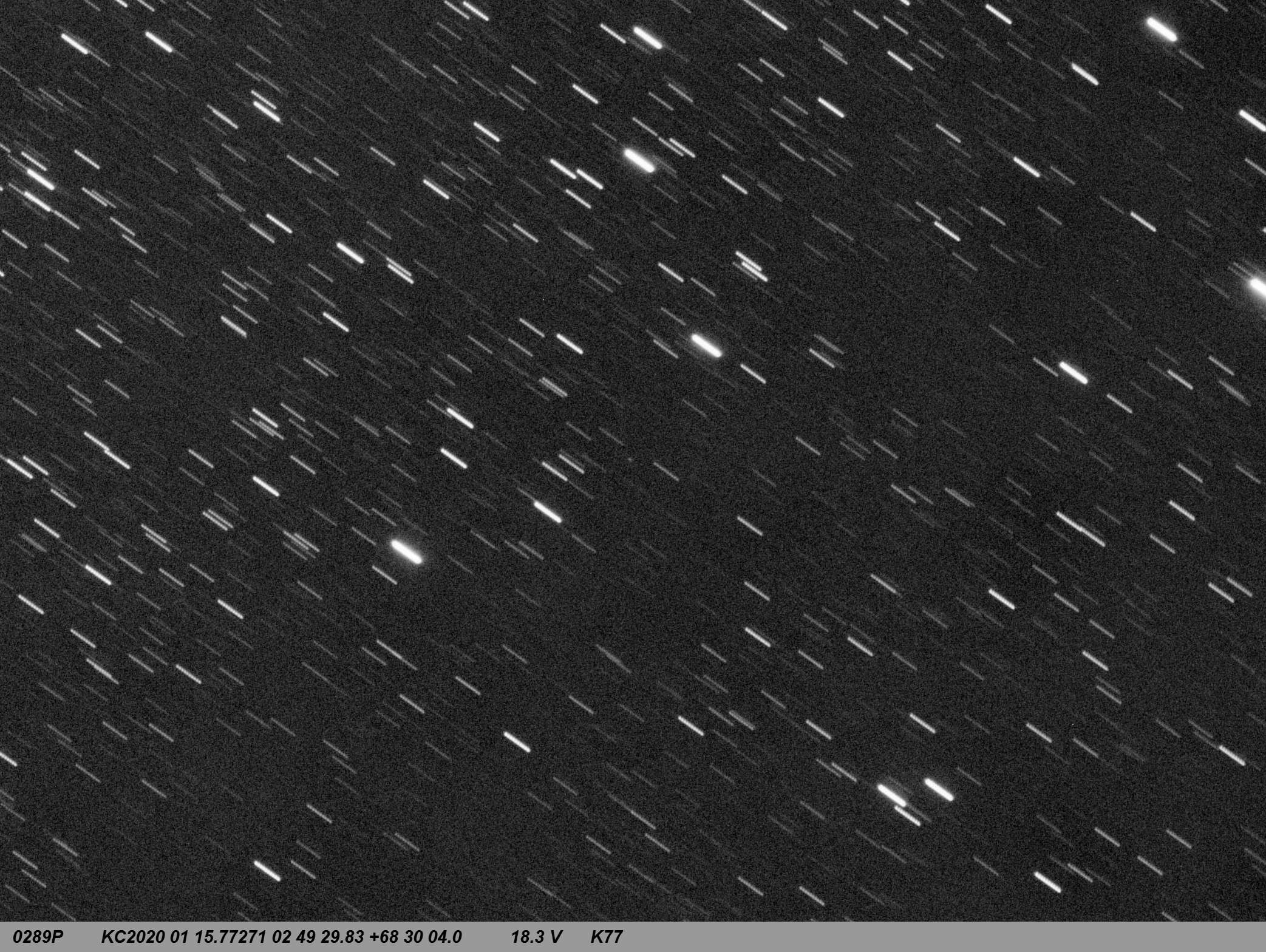

289p001+79.jpg [ 209.14 KiB | 2901 mal betrachtet ]
Gestern war 289P endlich etwas heller, ca 18 mag und recht schnell, daher konnte ich nur 80x6 sec belichten.
Werner

Hallo Werner Danke für die Aufnahme, wirklich aktiv ist er ja nicht. lg Michael
