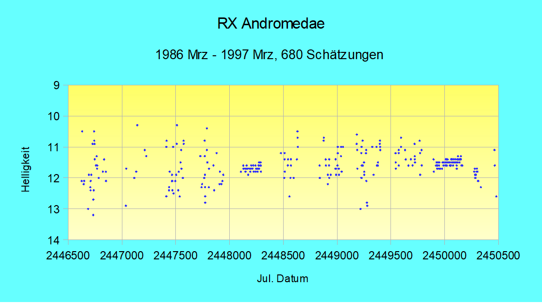

der kataklysmische Veränderliche RX Andromedae, eine Zwergnova vom Typ UGZ, wurde zwischen März 1986 und März 1997 von mir beobachtet. Dieser Stern variiert zwischen einer Helligkeit von 15.1 und 10.2 und der Lichtwechsel geschieht kontinuierlich. Doch gelegentlich kommt zu Stillständen in denen RX And bei einer Helligkeit zwischen 11.5 und 12.0 mag verharrt. Zwei solcher Stillstände konnten beobachterisch erfaßt werden, so zwischen 06/1990 und 02/1991 sowie zwischen 07/1995 und 04/1996. Das Fernrohr war in allen Fällen mein 6" f/5 Newton.
