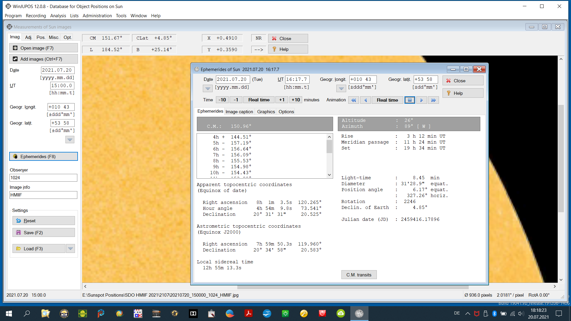

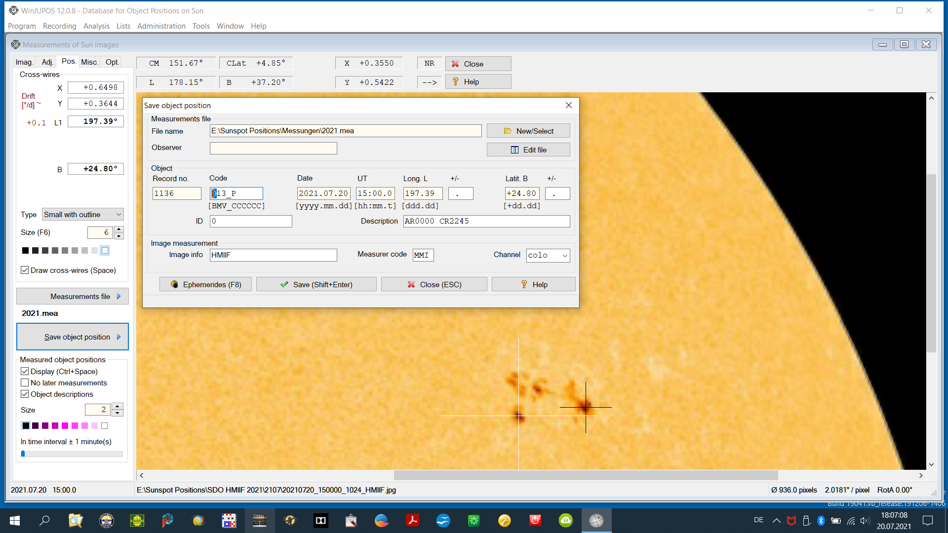

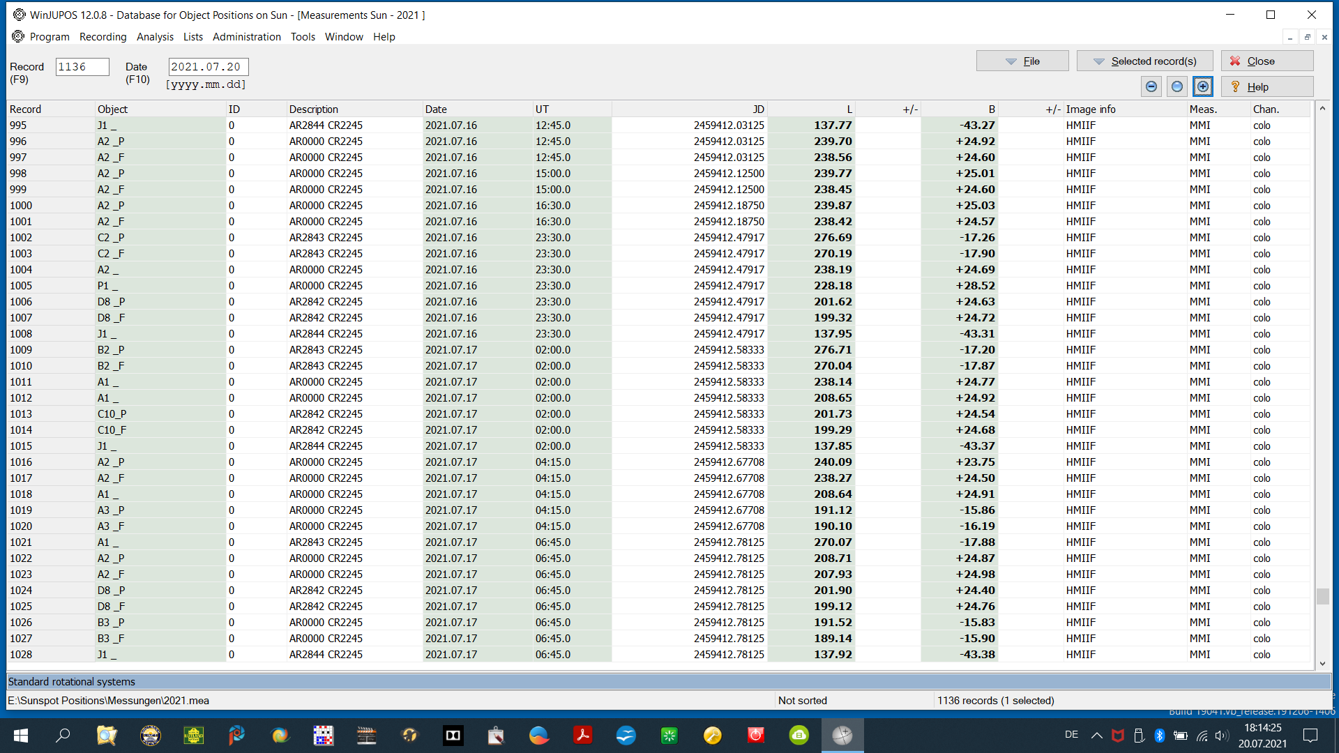

Moin,
ich poste einmal kommentarlos drei Screenshots der WinJUPOS Anwendung mit der ich die Positionen messe. Mehr darüber später.
Clear Skies
WinJUPOS_Screenshot_1.png [ 656.31 KiB | 5406 mal betrachtet ]
WinJUPOS_Screenshot_2.png [ 204.71 KiB | 5406 mal betrachtet ]
WinJUPOS_Screenshot_3.png [ 454.69 KiB | 5406 mal betrachtet ]

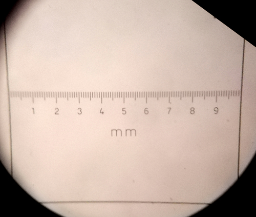

ich verwende seit den 80er Jahren ein Plättchen aus einer Messlupe, 1 cm in 100 Teilstriche.
Messung jeweils vom West- und Nordrand, Auswertung wie vielfach in SONNE beschrieben.
Dieter
Mikrometerplättchen.jpg [ 131.8 KiB | 5228 mal betrachtet ]
