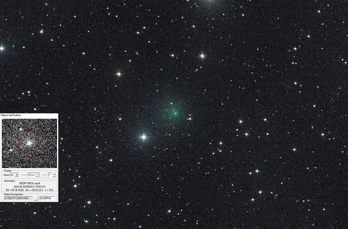

die 5' Koma Durchmesser kann ich durchaus bestätigen, mein Astrometrica Messfeld ist dafür natürlich zu klein ....., Bild vom 30.8. 3h morgens (MESZ)
2022P1_20220830_0108_small.jpg [ 256.95 KiB | 5480 mal betrachtet ]
