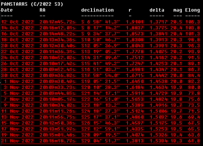

COMET C/2022 S3 (PANSTARRS)
Helligkeit ca. 20.5 mag, H = 17.0, 2.5n = 10,
C2022S3.png [ 90.25 KiB | 1101 mal betrachtet ]
