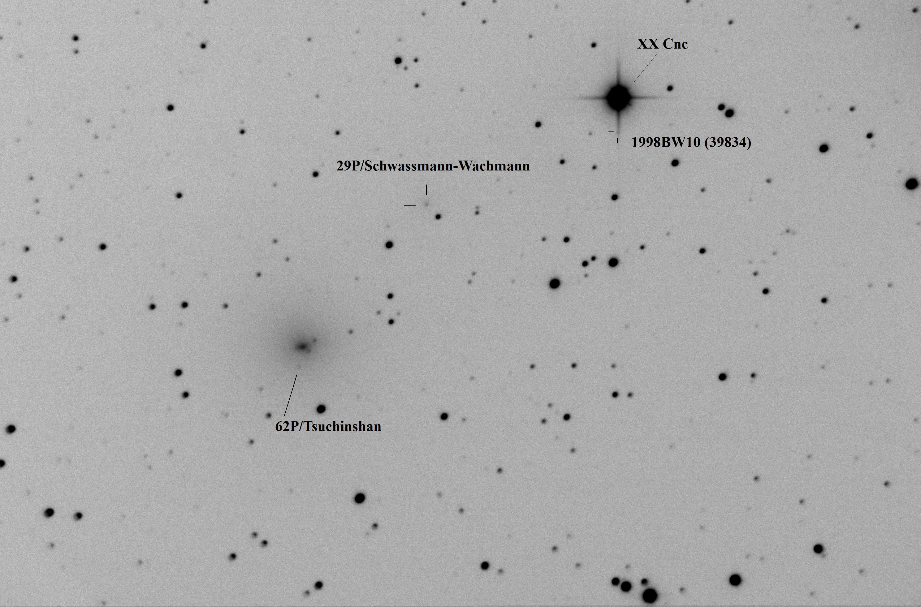

Liebe Kometenfreunde,
Klaus Wenzel aus Großostheim hat die Begegnung von 62P und 29P fotografiert. Ich hatte darauf in S&W hingewiesen. Die Aktivität von Schwassmann-Wachmann lässt sich ja kaum vorhersagen, und so ist er auch recht matt. Klaus schrieb:
Vielleicht interessant für euch. Eine Aufnahme der Begegnung von P62 und P29 vom 16.11.2023 00:52. Aufgenommen in meiner Dachsternwarte mit meinem 208/812mm Newton Astrograf. (6 x 45sek ohne Filter). Leider war P29 recht unscheinbar und zeigt momentan keine Aktivitäten.
Das hat aber doch von der FG sicher jemand beobachtet, oder hatte tatsächlich nur ich ein großes Wolkenloch.
p62 u. p 29 bei xx cnc 8,3 f 3,0 45 sek m-23-11-16-00-52-markiert Wenzel.JPG
p62 u. p 29 bei xx cnc 8,3 f 3,0 45 sek m-23-11-16-00-52-markiert Wenzel.JPG [ 779.91 KiB | 22284 mal betrachtet ]

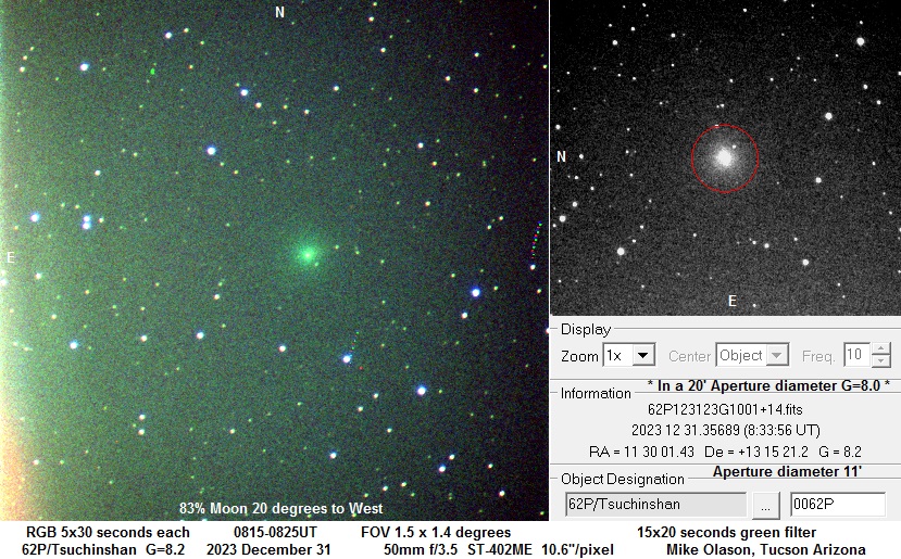

62P on 2023 December 31 was magnitude G=8.2 as calculated from 15x20 second green filter images with an aperture diameter of 11'. 83% Moon 20 degrees to the west.
62P_20231231_0815_molason.jpg [ 257.26 KiB | 17888 mal betrachtet ]
Cheers, Mike

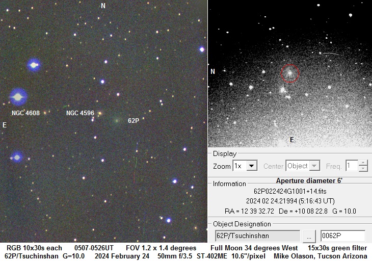

The Full Moon was only 34 degrees to the west of 62P/Tsuchinshan on 2024 February 24 when these images were taken. 15x30 second images taken thru a green filter calculated the comets magnitude as G=10.0 in an aperture diameter of 6'.
62P_20240224_0507_molason.jpg [ 197.18 KiB | 15837 mal betrachtet ]
Cheers, Mike
