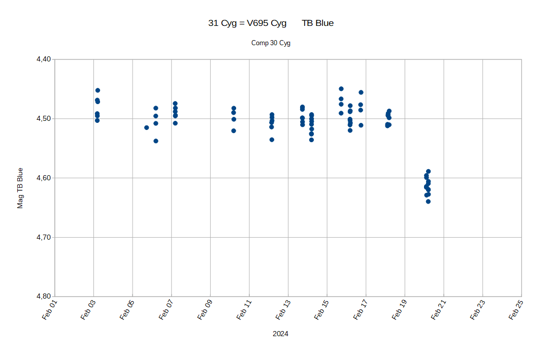

Die Bedeckung hat begonnen! Am Morgen des 18.Feb. war der Stern noch in
seiner Normalhelligkeit messbar, heute am 20.Feb. ist im Blaukanal der
DSLR ein deutlicher Helligkeitsverlust zu sehen, im Grünkanal etwas weniger.
Als Vergleichsstern verwende ich 30 Cyg, der nach Messungen von
Hipparcos und TESS mindestens auf 0,01mag oder wahrscheinlich besser
konstant ist. Der steht so nahe daß die differentielle Extinktion durch
unterschiedliche Höhe praktisch vernachläßigbar ist. Allerdings ist die
farbabhängige Extinktion zweiter Ordnung bei diesem blauen
Vergleichsstern gegenüber dem roten Veränderlichen in meinen Messungen
deutlich erkennbar. Die Messpunkte im Diagramm sind Mittelwerte aus
jeweils 10 Einzelaufnahmen und korrigiert auf Extinktion (differentiell
und 2.Ordnung).

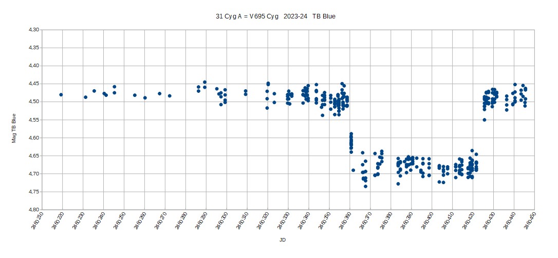

Jetzt ist die Mitte der Bedeckung vorbei. Besonders interessant und wertvoll sind jetzt Beobachtungen in der Totalität und der Wiederanstieg zum Ende der Bedeckung ab 15.April. Mittlerweile ist 31 Cygni auch hoch am Morgenhimmel am Ende der Nacht gut zu beobachten.
31_Cyg_2023Dez01bis2024Mar26_TB.jpg [ 89.79 KiB | 19644 mal betrachtet ]
Helligkeitsbeobachtungen mit DSLR Canon 600D und Objektiven 50 und 75mm, Blaukanal. Vergleichsstern: 30 Cygni.

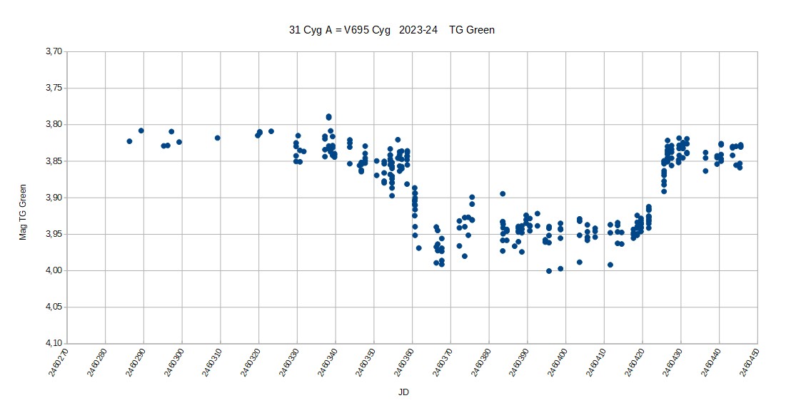

Nun ist die Bedeckung vorbei und die fast 4000 Einzelfotos mit Muniwin gemessen. Als Vergleichsstern hat sich der nahestehende 30 Cygni sehr bewährt, mit dem die differentielle Extinktion in der Erdatmosphäre durch verschiedene Höhen Veränderlicher/Vergleichsstern minimiert wurde. Ich habe aber die wellenlängen/farbabhängige Extinktion zweiter Ordnung kennengelernt und ebenfalls in den Messungen berücksichtigt. Anbei die Lichtkurven aus den Grün- und den Blaubildern der DSLR. Es war ein spannendes Projekt, bei dem das Wetter meistens mitspielte und das auch viel Schlaf gekostet hat. Nun gehts ans Auswerten der Messungen.
31_Cyg_Lichtkurve_TB.jpg [ 70.07 KiB | 18782 mal betrachtet ]
31_Cyg_Lichtkurve_TG.jpg [ 68.08 KiB | 18782 mal betrachtet ]
