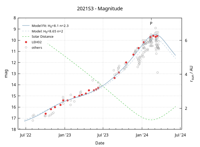

Lieber Uwe,
die langsame Entwicklung von C/2021 S3 ist in der Tat auffällig. Meine eigenen Messungen (rote Punkte in der angehängten Abbildung) ergeben n=2.30+-0.04 bei einer verbleibenden Streuung der Einzelwerte von 0.13mag. Die Kurve ist so gut definiert, da der Komet sehr kompakt erscheint und ohne jegliche Anzeichen einer ausgedehnten Gaskoma ist. Auch bei der Annäherung an die Sonne unterhalb von 3 AU gibt es keinerlei Helligkeitsschub, d.h. keine messbare Wassersublimation. Auch vom Aussehen her präsentiert sich der Komet als sehr staubreich.
Meine Vermutung ist nun, dass wir tatsächlich fast ausnahmslos den freigesetzten Staub sehen und dass dieser aus großen, sehr langlebigen Partikeln besteht. Anders ausgedrückt: der jetzt sichtbare Kometenstaub ist vermutlich schon vor etlichen Monaten freigesetzt worden und bewegt sich fast nicht vom Kometen weg. Wir würden also fast ausschließlich die Zunahme des reflektierten Lichts bei der Annäherung an die Sonne (mit n=2) sehen. Der eigentliche Kometenkörper könnte dabei noch intakt sein - nur dass eben kaum noch Gas in oberflächennahen Schichten gebunden ist
Ich mache mal den Versuch einer quantitativen Abschätzung. Unter der Annahme, dass der vor einem Jahr mit der Fotometrie gemessene Staub immer noch nahe genug am Kometen ist und noch heute in die Messung eingeht, würde sich eine Lichtkurve mit n=2 ergeben wenn keinerlei Material dazukäme. Diesen Fall habe ich als blaugrau gestrichelte Kurve eingezeichnet (dicht neben dem Modell-Fit). Aus dem Helligkeitsüberschuss der aber zur Zeit gemessen wird (ca. 0.4mag) ergibt sich dass knapp 70% der Lichtmenge von diesem "alten" Staub stammen müßte und der Rest im Laufe eines Jahres dazu kam.
Ich weiss nicht, ob das realistisch sein kann. Vielleicht kannst Du ja mit Deinem Staubmodell mal schauen ...
Natürlich helfen auch hier weitere Beobachtungen. In diesem Sinne: dranbleiben!
LG

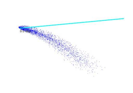

Liebe Kometenfreunde, auf Anregung von Thomas habe ich den Schweif einmal nachgerechnet. Ausgangspunkt war das sehr detaillierte Bild von Michael Hauss, 18. Februar.
Die Simulation (anhängendes Bild) stimmt gut mit dem Bild überein, wenn ich große Partikel zwischen 100 und 200 µm Größe annehme. Ein immer noch großes Spektrum, aber im deutlich kleineren Bereich ab 30µm war deutlich weniger passend. Die Lebensdauer großer Partikel ist freilich auch groß: Sie bewegen sich nur langsam vom Nukleus weg und werden auch nicht so schnell durch den Sonnenwind zerbröselt. Zum Vergleich: Normale, weit ausladende Schweife rechne ich ab 0,5µm.
Die Länge des angedeutetn Ionenschweifs habe ich zu 7,5' gesetzt, damit ein Vergleich zum Foto leichter ist.
Es scheint der von Thomas vorgeschlagene Effekt vrozuliegen: Eine gewisse Staubfreisetzung weit draußen und nur geringe Nachlieferung jetzt.
cmttail -k2021s3 -T20240218 -S2000 -X200 -I0.125 -B0 -v0.02 -p100 -P200 -L300 -t300
21s3v3.jpg [ 105.21 KiB | 14063 mal betrachtet ]

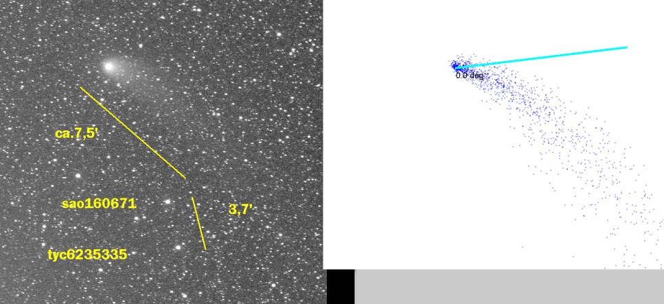

Ich habe dann noch die sehr detailreiche Aufnahme von Roland nachgerechnet (vom 9. März).
Hier passt am besten ein Spektrum zwischen 50 und 70 µm. Auch das ist groß.
Insgesamt zeigt der Vergleich, wie nah heran man mit solchen Rechnungen an die Wirklichkeit kommt: Wir wissen nun nicht, ob die Partikel eher 50µm oder eher 150µm groß sind. Wir wissen aber ziemlich sicher, dass sie nicht blß 10µ groß sind. Und dass sie eine lange Lebensdauer haben, ist auch klar erwiesen. Ich lege als zweites Bild mal eine Simulation an, die von 100 Tagen Lebensdauer ausgeht. In beiden ist der blaugrüne "Gasschweif" 24' lang, wie die Markierung im Foto.
cmttail -k2021s3 -T20240309 -S1000 -X200 -Y 400 -I0.4 -B0 -v0.03 -p50 -P70 -L300 -t300 -N 30

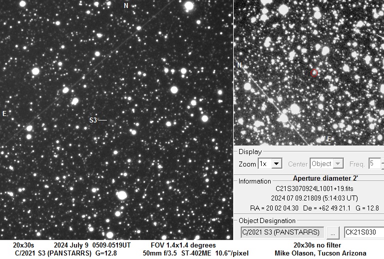

Beiträge: 439
Wohnort: Tucson, Arizona
C/2021 S3 on the evening of 2024 July 9 was magnitude G=12.8 as calculated from 20x30s images taken with no filter in an aperture diameter of 2'. The comet has faded a couple magnitudes since Norbert took his wonderful color image of the comet a few months ago.
2021S3_20240709_0509_molason.jpg [ 196.79 KiB | 10019 mal betrachtet ]
Cheers, Mike
