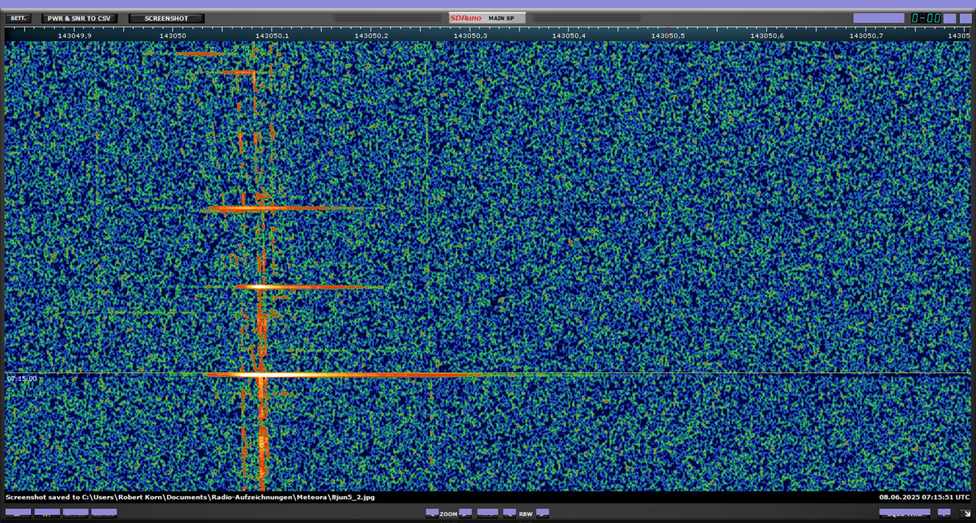

Die Arietiden - ein Meteorstrom fürs Radio, nur fürs Radio. Dieser Strom ist nur "tagaktiv", der Radiant in Aries liegt überm Horizont. Die Aktivität findet zwischen dem 24. Mai und dem 10. Juni statt. Ich konnte den Strom mittels seiner in der Hochatmosphäre erzeugten Ionisationsmarken registrieren. Die kurzzeitig elektrisch "leitenden" Schläuche reflektieren die Signale eines französischen Senders auf einer Wellenlänge von etwa 2m (143,050Mhz). Wer sich für die Einzelheiten interessiert, mag auf meiner unten angezeigten Homepage nachschauen...
Jedenfalls konnte ich heute zwischen 7:oo und 8:oo UT 165 Marken zählen. Keine dicken Brocken, keine spektakulären "Zerleger", aber ein kontinuerliches Aufkommen recht langsamer Meteore kleinerer Kaliber.
Und so sieht das aus, wenn der Rechner die Signale verarbeitet:
8jun5_3.jpg [ 1.06 MiB | 7418 mal betrachtet ]

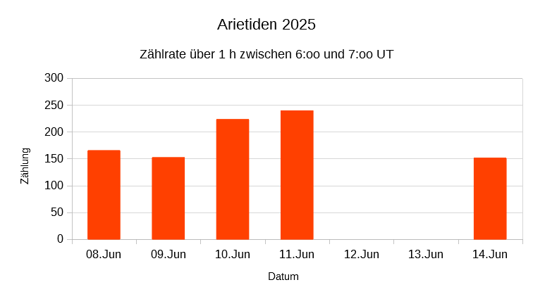

Der Strom dauert an, das Zählen geht weiter. Hier die aktuelle Auswertung; am 12. und 13. Juni war ich Vormittags "außer Betrieb", aber die Tendenz ist deutlich.
Ari25.png [ 11.37 KiB | 6889 mal betrachtet ]
