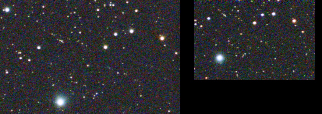

Ich habe als erstes einen großflächigen Nebel aufgenommen, IC1396. Bitte keine Wunder erwarten, ich habe vom Stadtrand aus fortografiert und eine halbe Stunde lang belichtet - ohne Filter.
Die Bilder sind völlig identisch belichtet. Natürlich macht sich bemerkbar, dass das Dwarf-Mini ein kleineres Bildfeld hat.
Ich habe außerdem noch zwei gleiche Ausschnitte in voller Auflösung beigelegt. Der Unterschied ist geringer, als ich erwartet habe.
