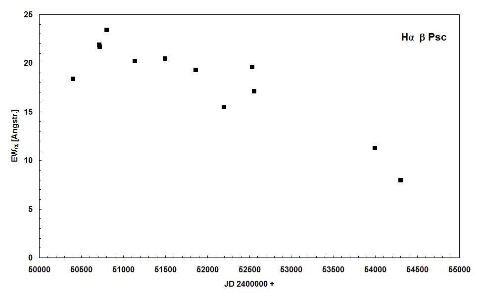

Hallo Bernd!
Seit Jahren habe ich (wie du) beta Psc in der Beobachtung. Der Trend der Halpha-EW der Vergangenheit (siehe attachment) zeigt bei diesem Stern schön die Langzeitcharakteristik der Scheibe.
Nun liegen mir Spektren aus 10/2000, 10/2004 und 09/2006 von dir vor - z.T. fotografische - in denen die Halpha-EW sehr interessant wäre.
Könntest du versuchen, diese (wenn auch nur näherungsweise) zu bestimmen?
Beste Grüße,
Ernst
beta_Psc.jpg [ 33.75 KiB | 4423 mal betrachtet ]

Hallo Ernst,
aus den fotografischen Spektren dürfte dies schwierig werden, da diese nicht kalibriert sind. 2006 habe ich -11,5 A gemessen (siehe Anhang).Ich gehe davon aus, dass die EW vorher deutlich höher war. Dazu passen auch meine Beobachtungen an H Gamma, aus denen sichtbar wird, dass die Emissionskomponente in der Linie immer schwächer wird (siehe Anhang und FG-Seite Projekte). Ich will mir Beta Psc auch in diesem Jahr wieder vornehmen.
Bernd

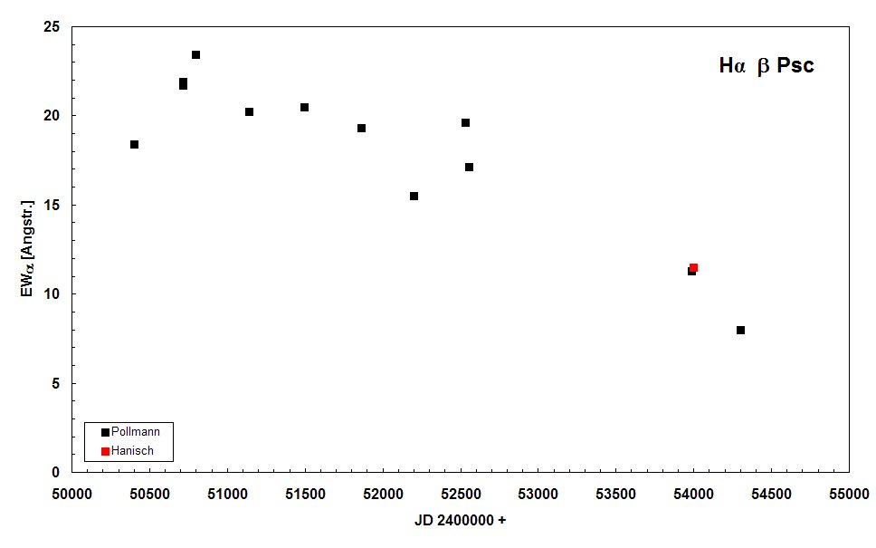

BeitragVerfasst: 23. Juli 2007, 16:20:15 PM
In einer eMail vom 23.07.07 10:21:14 (MEZ) - Mitteleurop. Sommerzeit schreibt Bernd Hanisch:
Hallo Bernd,
vielen Dank für das Spektrum v. 21.9.06. Deine EW passt mit -11,5A gut zu meiner Messung vom 11.9.06 mit -11,3 A (siehe attachment).
beta_Psc.jpg [ 36.07 KiB | 4416 mal betrachtet ]

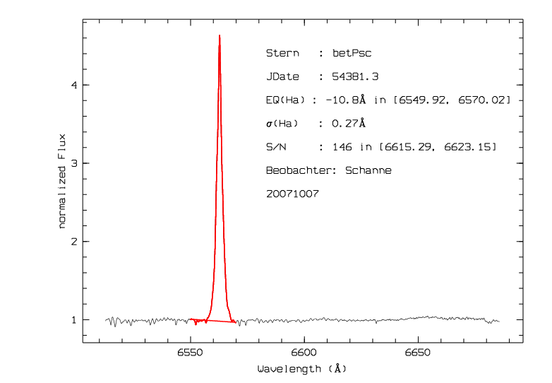

Hallo Ernst,
anbei die Auswertung einer Messung am 7.10.2007 um 21 MEZ für das Monitoring.
Die Daten gehen aus der Grafik hervor.
Gemessen mit Lhires, 2400 g/mm, 3 x 300s. 0,23 A/Pix (Nova 1602, 2x2 binning).
Lieber Gruß
betPsc20071006.png [ 22.61 KiB | 4378 mal betrachtet ]
