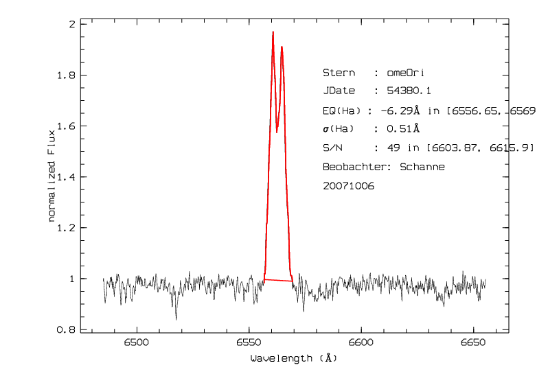

Hallo Ernst, für das Monitoring
anbei ein Spektrum von ome Ori vom 7.10.2007 05.00 MESZ.
EW - 6,29 A, sigma = 0,51 A, S/N ca. 50
C14, Lhires, 2400 g/mm
Nova 1602E, 2x2 binning, -30°C, 8 x 300 s Belichtung = 40 min
omeori20071006_nr.png [ 29.29 KiB | 4906 mal betrachtet ]

Hallo Ernst, für das Monitoring anbei ein Spektrum von ome Ori vom 7.10.2007 05.00 MESZ.
Vielen Dank, Lothar, nehme ich auf.
Ernst

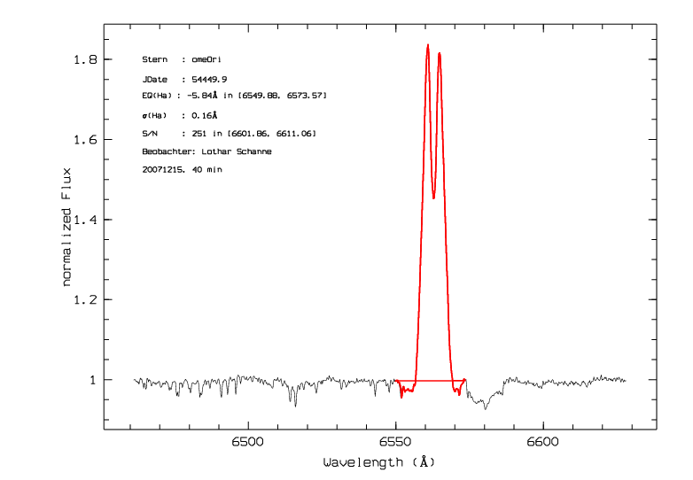

Hallo Ernst,
anbei Messergebnis mit integrierten Daten.
Gruss
omeOri_Ha_20071215.png [ 24.16 KiB | 4724 mal betrachtet ]

Hallo Ernst, anbei Messergebnis mit integrierten Daten.
Vielen Dank, Lothar, habe den Stern auch gestern aufgenommen. Ich melde mich wieder....
im Anhang der gegenwärtige Status des Sterns sowie mein datumgleiches Spektrum.
Frage:
beachtest du bei der Normierung die schwach angedeutete photosphärische Absorption unter Halpha?
Ernst
