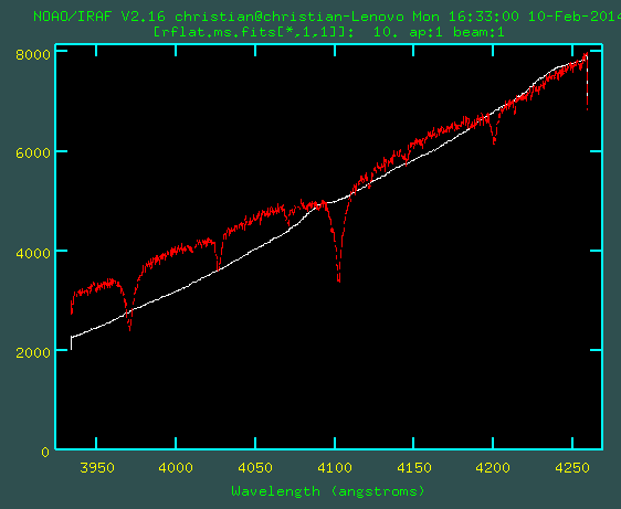

BeitragVerfasst: 10. Februar 2014, 18:14:46 PM
ich habe aus dem Flat eine angenäherter Responsefunktion gewonnen (s. u. weiße Kurve). Die hat am linken Ende einen Wert von ca. 2230. Da das Flat mittels einer Halogenlampe erzeugt wurde, muß ich es noch durch Planckkurve dividieren. Halogenlampen werden mit maximal 3100 K betrieben, was bei unverändertem rechten Ende links einen Wert von ca. 3540 bedeutet. Bei Temperaturen unter 3100 K steigt das rechte Ende sogar noch weiter an. Das bedeutet, daß das Spektrum am blauen Ende unter der korrigierten Flatkurve liegt. Bei einer angenommenen Temperatur von 30000 K für theta 1 Ori C, müßte das Spektrum aber rund 27 % über der Flatkurve liegen. Ich kann mir nicht vorstellen, daß durch diese Vorgehensweise so große Fehler gegenüber einer auf übliche Weise gewonnenen Responsefunktion entstehen, daß sich das Ergebnis qualitativ ändert.
Mein Problem war aber nicht die Responsefunktion, sondern die Frage, ob sich die Verluste beim Fluß durch Thomsonstreuung bzw Miestreuung im Nebel einzeln quantifizieren lassen.

BeitragVerfasst: 11. Februar 2014, 15:34:21 PM
Hallo Chritian,
Ich hatte doch erwähnt, dass ich ohne Reponsefunktion seltsame Kontinuumsverläufe hatte. Ich habe für jede Ordnung einzeln eine Responsionsfunktion bestimmt, allerdings mache ich das nicht jedesmal neu. Im Gensatz zum lhires ist das nun für einen Echelle wirklich mit einigem Aufwand verbunden.
Mit midas kann ich das auch nicht und mit IRAF schon gar nicht. Ich weis nicht, inwiefern das bei SMS berücksichtigt ist. Ich erinnere mich zumindest mal nicht daran. Allerdings, da midas ja mit den Spektren regelrecht rechnen kann, dürfte das auch mit midas kein unüberwindbares Problem sein.
hG
beim Lhires müßte man für jede Gittereinstellung wieder neu anfangen. Man braucht die Responsefunktion auch nur für flußkalibrierte Spektren. Wenn die Spektren normalisiert, ist der ganze Aufwand zumindest beim Lhires unnötig.
Für Iraf könnte man folgenden Weg gehen:
Ich nehme ein Flat auf und erzeuge eine Textdatei mit einer Tabelle für die entsprechende Planckfunktion im gleichen Wellenlängenbereich. Die Funktion rspectext wandelt dann diese Datei in ein Spektrum um. Die Responsefunktion erhalte ich durch Division des Planckspektrums durch das Flat. Falls es irgendwo entsprechende Dateien für flußkalibrierte Standardsterne gibt, kann man das ganze auch damit machen.
Soweit so gut. Leider ist es mir bisher noch nicht gelungen, aus einer Wertetabelle ein Spektrum zu erzeugen. Mittels wspectext kann man leicht aus einem Spektrum eine Textdatei erzeugen. Doch ganz bin ich noch nicht hinter die Systematik gekommen.
Ich habe übrigens mir Dein theta 1 ori C Spektrum mal näher angeschaut. Der Anstieg von 4985 A nach 4400 A ist viel zu steil. Wenn ich das Kontinuum mit einer Planckfunktion für T=30000 K annähere, dürfte der Anstieg nur 54 % betragen. Für höhere Temperaturen fällt er noch kleiner aus. Ich vermute aber, daß es bei einem Echelle mehr darauf ankommt, den "Wellengang" möglichst zu glätten statt eine exakte Responsefunktion zu verwenden..
P.S. Für Biulder git es die Funktionen rtextimage und wtextimage.

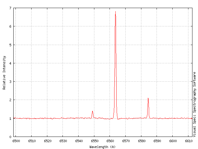

hier noch einmal ein Profil von theta Ori C.
Belichtung 3x 600 sec, R= 15.300
Jedoch ohne Flat, das klappt mit der Faser noch nicht nach Wunsch. >:(
Siegfried
thetaori_20140320.png [ 5.02 KiB | 5944 mal betrachtet ]
 Betreff des Beitrags: Re: theta Ori C
BeitragVerfasst: 22. März 2014, 14:06:10 PM
Hallo Siegfried,
ich habe den Eindruck, Du hast nur die Emissionslinien des Orionnebels auf Deinen CCD bekommen.

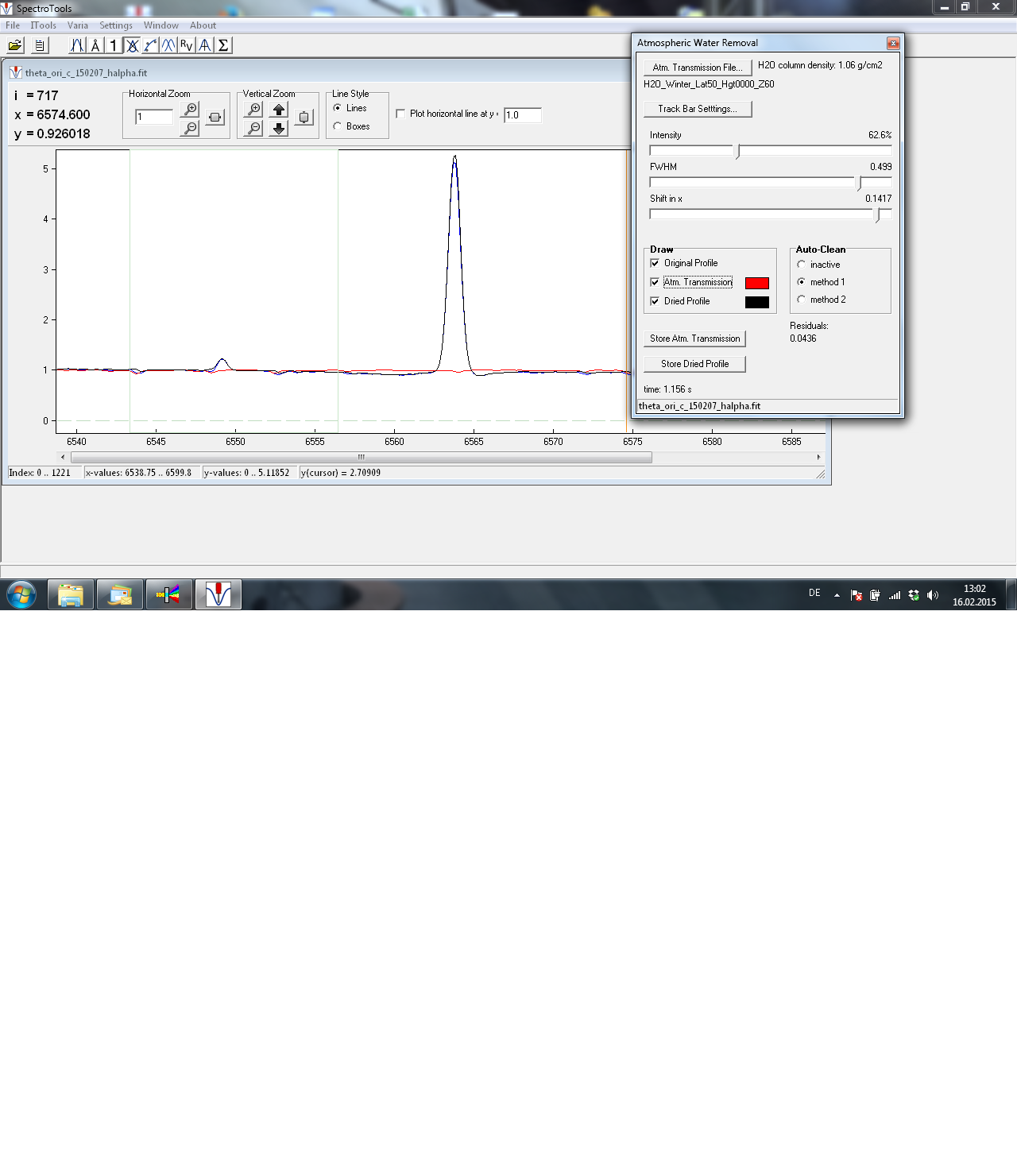

BeitragVerfasst: 16. Februar 2015, 14:16:50 PM
Im Anhang befindet sich ein kleiner Spektralbereich des Sternes um h alpha!
Ich habe diesen Bereich mit Spectrotools vom "Wasserdampf befreit", um letztlich was über die Kallibriergenauigkeit zu erfahren. Unter Residuen sehe ich eine ziemlich kleine Zahl. Ist das der Kallibrierfehler?
Residuen.png [ 176.08 KiB | 4941 mal betrachtet ]
BeitragVerfasst: 16. Februar 2015, 19:00:19 PM
ich bin der Ansicht, daß der Wert von Shift in x den Kalibrierfehler darstellt, sofern noch keine heliozentrische Korrektur vorgenommen wurde. Das bedeutet in Deinem Fall, daß Du einen Fehler von 0,1417 hast.

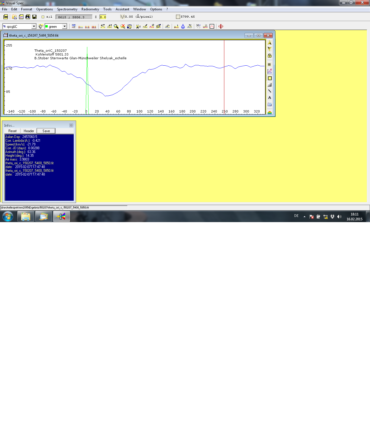

Hallo ,
ja, danke Christian, weisst du dann auch, was hier dann "residuals" bedeutet?
Ich habe jetzt mal die RV an der C IV Linie 5801.33 "gemessen". Das scheint mit Vspec nicht so genau zu gehen. Es kommt so was um 20km/sec raus, was - soweit ich weiss - so einigermassen zutreffend sein dürfte. Es ist halt nicht so gut, dass man die RV nicht direkt mit vspec am Spektrum messen kann oder weiss jemand,wie das gehen könnte? Eigentlich müssten ja die beiden Natriumlinien am nicht heliozentrisch korrigiertem Spektrum "genau" diese -21,8 km/sec haben, die das Programm berechnet hat, denn die Na linien (hier jetzt nicht sichtbar!) kommen nicht von dem Stern, sondern sind interstellaren Ursprungs
Dateikommentar: der Linienschwerpunkt kann soweit ich sehe mit VSPEC nicht in km/sec bestimmt werden(?)
RV_messung an CIV.png [ 146.91 KiB | 4934 mal betrachtet ]
BeitragVerfasst: 16. Februar 2015, 20:32:36 PM
da kann ich Dir leider auch nicht weiterhelfen. Frag am besten Peter Sclatter. Der sollte es eigentlich wissen. :) Im übrigen bin ich davon überzeugt, daß Deine Einstellungen nicht ganz optimal sind. Da Du aber nur einen Ausschnitt zeigst, kann ich es nicht mit Sicherheit beurteilen. Man muß bei manchen Spektren mit den Schiebern ziemlich viel herumspielen, bis man ein optimales Ergebnis hat. Um den Kalibrationsfehler zu ermitteln, sollte man an der automatischen Einstellung bis auf den x-Shift nichts ändern. Der x-Shift sollte dann so eingestellt werden, daß die Linien in dem interessierenden Spektralbereich exakt übereinander liegen.

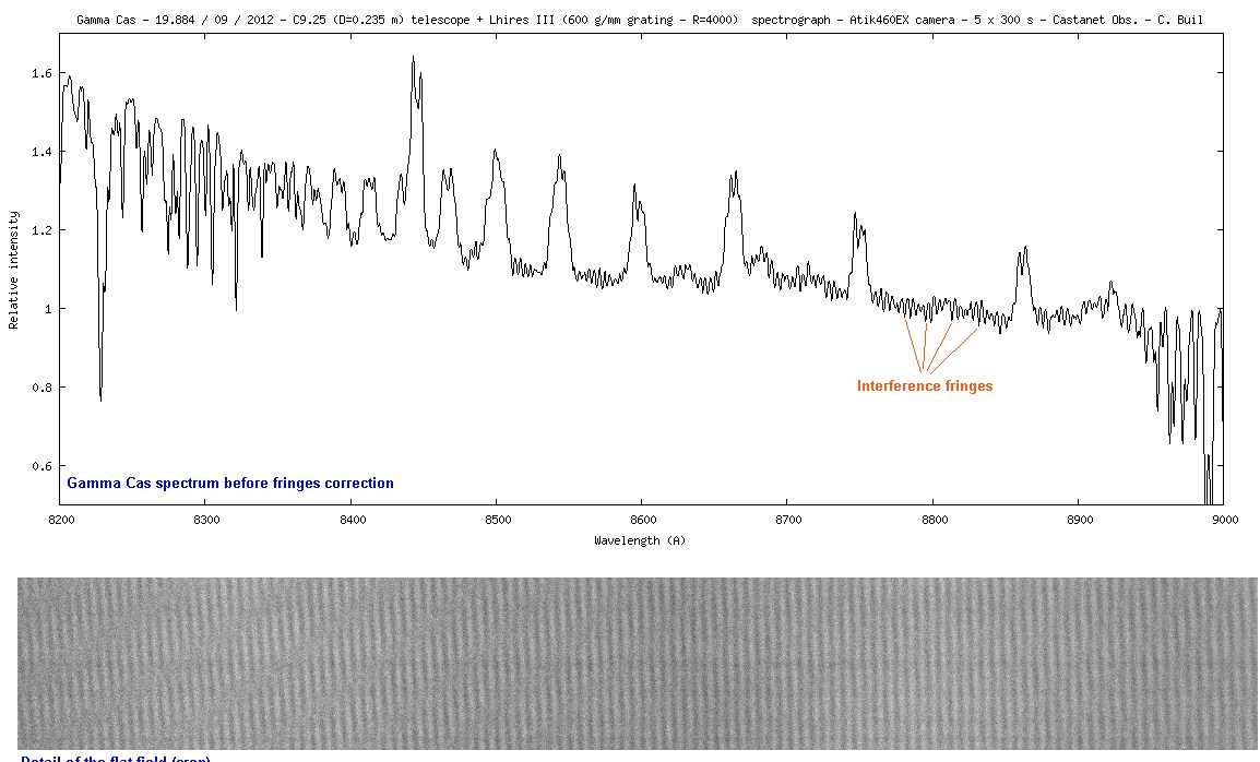

BeitragVerfasst: 17. Februar 2015, 13:46:49 PM
Fringesred.png [ 320.77 KiB | 4921 mal betrachtet ]
in extremen Fälen funktioniert selbst das nicht.
Das Programm von Peter Schlatter erlaubt nur einen sehr kleinen Spektralbereich!
Beste Grüsse
Der Grund liegt meiner Ansicht nach darin, daß SpectroTools von einem streng linearen Spektrum ausgeht, was aber bei real existierenden Spektren, vorsichtig ausgedrückt, nur sehr selten gegeben ist. Siehe beiliegende Abb. von Christian Buil. Weil in einem Spektrum häufig nur ein bestimmter Teil interessiert, kann man meiner Ansicht nach gut damit leben. Man könnte dadurch Abhilfe schaffen, wenn sich das Atmospheric Transmission Spektrum etwa unter der Verwendung von Splines 3. Ordnung etwas anpassen könnte.
