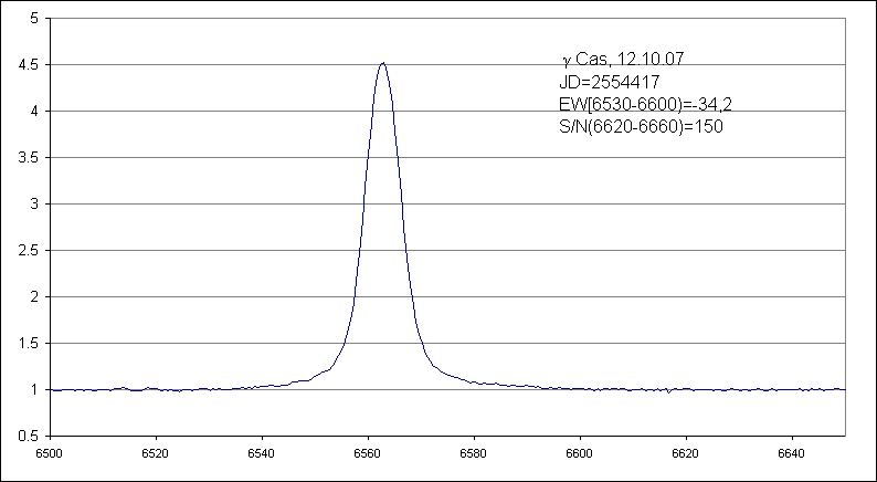

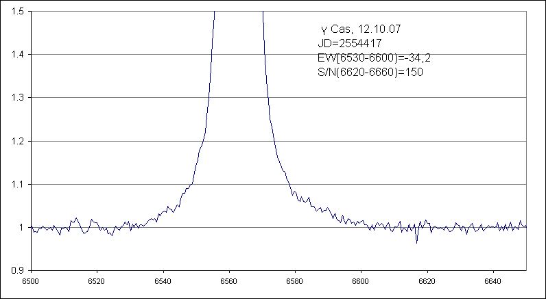

Hallo Freunde,
bei der Durchsicht meiner gam Cas- Beobachtungen bin ich auf folgende Auswertung vom Okt. 2006 gestoßen, aus der man schön sehen kann, dass die Doppelpeak-Emissionslinien im Geschwindigkeitsraum unterschiedliche Abstände ihrer beiden Maxima haben. Je weiter "innen" sie entstehen, je größer der Abstand, weil im sternnahen Bereich der Scheibe höhere Kepplergeschwindigkeiten herrschen. Deshalb die Reihenfolge (Halpha)...Hbeta = Hgamma... HeI6678.
begreife wieder wenig: das ist doch keine stetig Folge ....halpha,hbeta und dann HeI6678,oder? Sonst aber ist das für mich sehr eindrucksvoll.....

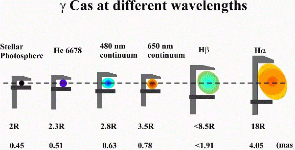

Kennt jemand für die einzelnen Linien die Radien der Scheibe um gamma Cas?
 Betreff des Beitrags: gamma Cas (EW)
BeitragVerfasst: 11. November 2007, 11:03:46 AM
Kennt jemand die Radien für die einzelnen Linien der Scheibe um gamma Cas?
Hallo Roland,
hierzu eine sehr anschauliche Arbeit von Ph. Stee und Kollegen (Anhang.
Ernst

....hier vielleicht die die anschaulichste Darstellung von allen!
Ernst
Größenverhältnisse.jpg [ 40.68 KiB | 28470 mal betrachtet ]

Hallo Ernst,
besten Dank für deine schnelle Antwort. Ich glaube, dass ich zu gamma Cas auch mal eine gründliche Literaturrecherche betreiben muss. Bisher habe ich nur beobachtet. Aber so langsam steigt das Interesse an mehr Informationen.

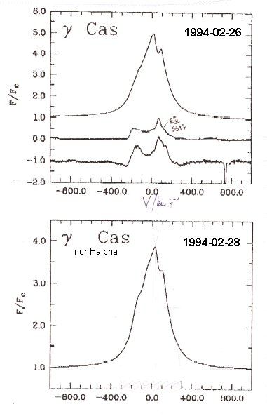

Hallo Freunde, bei der Durchsicht meiner gam Cas- Beobachtungen bin ich auf folgende Auswertung vom Okt. 2006 gestoßen, aus der man schön sehen kann, dass die Doppelpeak-Emissionslinien ....
Hallo Freund!
Ich war so frei, und habe einen, für unsere gegenwärtige Diskussion wichtigen Abschnitt aus Anatoly´s Publikation (Binary Nature and Long-Term Variations of gamma Cas), zum besseren Allgemeinverständnis übersetzt (Anlage).
Mir scheint, dass wir angesichts der dortigen Mutmaßungen eines Massentransfers im Knotenpunkt der Roche-Volumina in diesem Binary-System, uns mit unseren Möglichkeiten die Zähne ausbeißen werden.
Wären wir zu deutlich höherer Auflösung (etwa 20000 oder mehr)in der Lage, könnte es uns eventuell gelingen, Feinstrukturen (auch der Zusatzemission)zu entdecken.

"Mir scheint, dass wir angesichts der dortigen Mutmaßungen eines Massentransfers im Knotenpunkt der Roche-Volumina in diesem Binary-System, uns mit unseren Möglichkeiten die Zähne ausbeißen werden.
Aber so.....
Andererseits habe ich von R. Hanuschik Calar-Alto-Spektren (leider nur auf dem Papier) aus Nov. 1993 (R~50000) vorliegen - völlig von tellurischen Wasserlinien befreit, in denen die Zusatzemissionen "auch nur" als Schultern zu erkennen sind. Das ist dann wieder ziemlich ernüchternd.

diese Zusatzemission ist nur in der Ha-Linie und nicht in den anderen zu sehen (Hb, HeI, Fe...). Insoweit ist das ja nur das Problem der Ha bzw. des äußeren Bereichs der Gasscheibe.

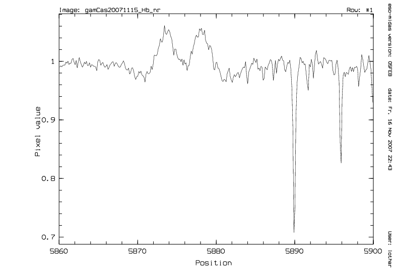

Und dazu noch das Spektrum der HeI5876 und der beiden Na D-Linien für gam Cas vom 15.11.2007. Die D-Linie bei 5896 A hat eine FWHM von 0,25 (!) Angström. Die HeI5876-Linie ist in Emission und ist symmetrisch aufgespalten mit 4,5 A Abstand der Maxima (230 km/s).
gamCas20071115_17p80_nr.png [ 21.85 KiB | 28287 mal betrachtet ]

herzlichen Glückwunsch. Es ist schon sehr beachtlich, was du mit deinem Instrumentarium hinbekommst!

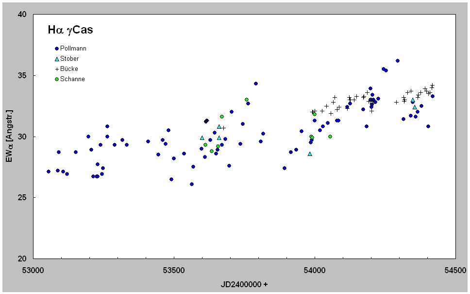

Eine Anmerkung: Mir scheint die EW -29,12 etwas sehr klein zu sein. Zuletzt hatte ich am 12.11. -34 gemessen. Natürlich ist nicht auszuschließen, dass die Linienstärke mittlerweile wieder abgefallen ist. Leider sieht es für die nächsten Tage hier nicht so gut aus, um eine neue Messung zu machen.
JD ist bei dir bestimmt MJD?
Hallo Roland,
ich traue der Messung auch nicht. Hatte die letzten Male auch höhere Linienstärken um -32 Angstr. gemessen. Ich hatte das Experiment mit dem schmalen Spalt gemacht, um den Lhires auf maximale Auflösung zu testen. Wegen der damit krass verminderten Lichtausbeute habe ich gerade eben den Spalt wieder vergrössert auf einen Zwischenwert von 40 um. Damit will ich die nächsten Messungen probieren. Als Kompromiß zwischen Auflösung und Lichtstärke des Systems.
Das hat OPA aus meinen Aufnahmen herausgelesen und ich habe es nicht kontrolliert. Normalerweise gebe ich den richtigen Wert von Hand ein, habe das aber in diesem Falle aus Faulheit nicht gemacht, weil es für mich nur Experimentieraufnahmen waren. Die genaue Messzeit war 15/11/2007 22.30 MEZ (JD 2454420.40), der im Spektrum eingetragene Wert ist also um 0,5 d zu gering. Das angegebene Datum ist also offensichtlich das MJD (MJD = JD - 2 400 000,5).

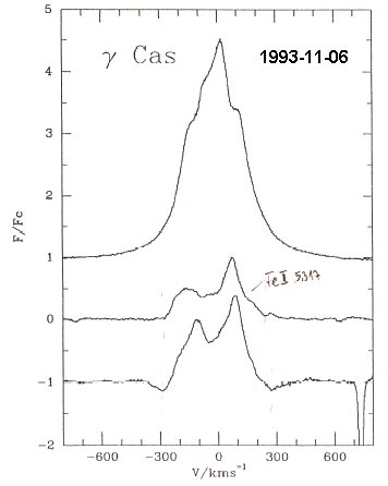

BeitragVerfasst: 18. November 2007, 11:55:20 AM
Hallo, hier das gam Cas-Spektrum von gestern Abend, Bereich Ha, 0,113 A/Pix., R = 19.000, gemessen mit dem C14, Lhires mit 2400er Gitter, 22 um-Spaltbreite, 25 min Belichtungszeit, Nova 1602E im 1x1 binning bei -30°C. Es ist keine Welligkeit zu sehen. Die Wasserlinien sind entsprechend der Auflösung extrem scharf (FWHM = 3 Pix = 0,34 Angstr.). Allerdings ist das S/N im Vergleich zu Aufnahmen gleicher Belichtungszeit mit doppelt so breitem Spalt und geringerer Auflösung auch entsprechend verringert. Das ist etwa das Maximum an Auflösung, was ich aus dem Lhires herausholen kann. Die Aufspaltung der Linie im Maximum ist zu sehen und die Flaschenhalsstruktur.
ich knüpfe an meine eMail v. 11.11. und an die darin erwähnten Hanuschik-Spektren aus 1993/94 (siehe Anhang) an:
diese Spektren zeigen mit einem R ~ 50000 das Halpha-Profil vollständig aufgelöst (v. tell. H2O-Linien vollkommen befreit). Die durch die Sekundärkomponente verursachte Zusatzemission, von der nun in der neueren Literatur (Anatoly´s paper: Binary Nature and Long-Term Variations of gamma Cas) die Rede ist, manifestiert sich in diesen Spektren auch nur als Schulter im Halpha-Profil.
Zum Halpha-Profil möchte ich noch sagen, dass die Nomenklatur im Klassifikationsschema v. Hanuschik (!!) mit der Formulierung „Flaschenhalsprofil“ im Fall gamma Cas nicht zutreffend ist und gar in weiteren Diskussionen eher zur Verwirrung beiträgt.
Die Profilbeschreibung „Weinflaschenprofil“ resultiert bei einem einzelnen Be-Stern aus der Faltung von kinematischem und Strahlungstransport-Profil (siehe Dietle, O., Diplomarbeit Ruhr-Universität Bochum, 1993). Im Binary-System gamma Cas dagegen ist sie das Resultat aus der Zusatzemission des Begleiters.
Angesichts der Tatsache, dass auch das mit R ~ 50000 aufgelöste Halpha-Profil nicht mehr offenlegt als das, was wir bereits mit R ~ 14000-15000 in unseren Spektren erkannt haben, führen die marginalen R-Verbesserungen (im LHIRES) um ca. 4000 zu keinem zusätzlichen Erkenntnisgewinn, wohl aber zu einer eher weniger wünschenswerten Verringerung des S/N.
Ich hoffe, dass ich mit diesem eher kritischen Kommentar nicht zu einer Verschlechterung der Diskussionsatmosphäre beitrage.
Ernst

A&A, 189,147-169 (1988)
R. W. Hanuschik, W. Hummel, E. Sutorius, O. Dietle, G. Thimm:
„Atlas of High-Resolution Emission and shell Lines in Be-Stars; Line Profiles and short-term variabilty“;
Astron. & Astrophys. Suppl. Ser., 116, 309-358, (1996)
1994-02-26_28.jpg [ 34.92 KiB | 28217 mal betrachtet ]
1993-11-06.jpg [ 18.87 KiB | 28217 mal betrachtet ]
Roland
Hallo Roland und Lothar,
meine EW-Auswertung einer Beobachtung vom 14.11. ergab -33,3 A.
Im Anhang findet ihr einen Monitoringauschnitt, in dem etwas übersichtlicher unsere Messungen der letzten Zeit vergleichbar dargestellt sind.
An Roland hätte ich in diesem Zusammenhang folgende Frage:
hast du ein Erklärung dafür, weshalb deine EW´s oft geringfügig um einige Zehntel über Lothar´s und meiner liegen?
Könntest du uns mal ein typisches Halpha-Spektrum aus deiner Kollektion zeigen?
Ernst

hier wie gewünscht eine Aufnahme beispielsweise vom 12.11.07:
die Halpha-Linie ist bei dieser geringeren Auflösung "schön glatt". Aber ich denke nicht, dass der leichte Unterschied zwischen unseren EW-Werten auf die Wiedergabe des Linienprofils zurückzuführen ist. Ich vermute, dass wir aufgrund der verschiedenen Verläufe unserer Rohspektren auch zu einer leicht verschiedenen Interpretation des Kontinuums kommen. Wir hatten ja schon früher einmal festgestellt, dass ein eindeutiger Verlauf nur sehr schwer exakt festzulegen ist. Ich lege das Kontinuum mit Stützstellen in immer exakt den gleichen Wellenlängenabschnitten in einem weiten Bereich zwischen 6300 und 6700 nm immer mit einem Polynom 4. Ordnung fest. Damit versuche ich eine möglichst große Wiederholgenauigkeit zu erreichen. Du machst das sicher auf andere, speziell für deine Spektren optimierte Art.
So lange die Abweichungen einen systematischen Charakter tragen, zeigt das (positiv gesehen), dass wir beide auf unsere Weise in sich konsistente Ergebnisse erzielen, die sich bei Bedarf nach einer gemeinsamen Definition des Kontinuumverlaufs auch im nachhinein auf objektive Weise korrigieren lassen.
In diesem Zusammenhang wäre es sicher interessant einmal den langfristigen Trend unserer Messreihen und die Streuung der Messwerte um diesen zu vergleichen. Mir fällt auf, dass ich bisher noch keine so gravierenden kurzzeitigen Änderungen beobachten konnte, wie sie bei dir vorkommen. Dies kann natürlich noch zufälligerweise so sein. Irgendwann müsste sich aber rein statistisch gesehen auch bei mir so etwas zeigen.
