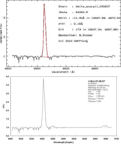

Hallo Ernst, hallo Liste,
nach längerer Zeit mal wieder ein Spektrum für das Monitoring von Ernst. Was ich dabei auch gerne zeigen möchte ist, dass dieses Spektrum - wie aus dem label ersichtlich - mit meinem 20cm Schmidt-cassegrain von LK gemacht ist. Es sind 8 Spektren zu je 200 sec.
Das zeigt, dass man bei etwas helleren Sternen durch aus mit dem Spaltspektrographen und einem Gitter von 2400 linien brauchbare Ergebnisse erzielen kann.
Vielleicht könnte dies hier zur Anregung für alle die dienen, die zwar einen lhires gebaut haben, aber nicht gleich auch über vergleichsweise große Fernrohre verfügen, die ja dann auch schwere Montierungen benötigen. Es reichen auch 20 cm Öffnung für hellere Objekte....
d_scorpii_030607.gif [ 4.72 KiB | 23335 mal betrachtet ]
1scorp_nr.csv [82.82 KiB]
711-mal heruntergeladen
 Betreff des Beitrags: delta scorpii
BeitragVerfasst: 05. Juni 2007, 10:09:42 AM

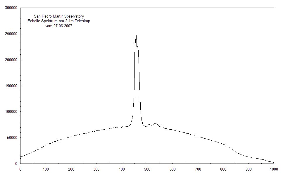

In einer eMail vom 04.06.2007 17:22:14 Westeuropäische Normalzeit schreibt Berthold Stober:
Hallo Ernst,
vielen Dank für dein del Sco-Spektrum.
Wie du im Plot im Anhang siehst, konnte ich einen Tag später deine Messung mit 12,2 Angstr. bestätigen.
delsco.jpg [ 29.94 KiB | 23331 mal betrachtet ]

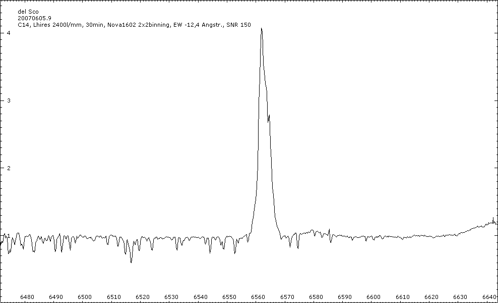

 Betreff des Beitrags: Re: delta scorpii
BeitragVerfasst: 06. Juni 2007, 22:14:32 PM
Hallo Berthold und Ernst,
hier noch eine dritte unabhängige Messung von heute Morgen früh 1 Uhr MESZ. Leider habe ich zu spät gemessen, weshalb etwa 1/3 bis 1/2 meiner Teleskopöffnung bereits unter dem Rand der Kuppel lag und deshalb kein Licht bekam.
EW -12,4 Angstr., SNR 150
Bei den hohen Auflösungen, die wir mittlerweile erreichen, stören die Wasserlinien beträchtlich das Profil innerhalb der Ha-Linie. Wir müssen irgendwann mal einen Weg finden, unsere Spektren davon zu befreien, bevor wir Profile einer Interpretation unterwerfen. Mit der in VSpec eingebauten Methode erhalte ich keine exakte Korrektur.
Herzlicher Gruss
summe.png [ 8.09 KiB | 22129 mal betrachtet ]

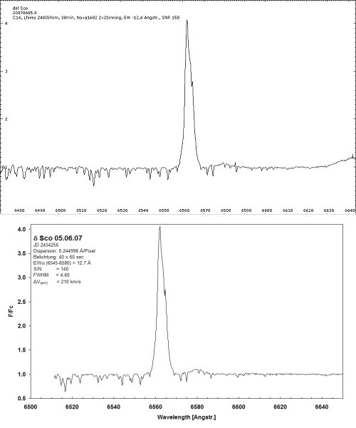

BeitragVerfasst: 07. Juni 2007, 11:11:27 AM
vielen Dank für das Spektrum, dem ich meines nahezu gleichen Datums gegenübergestellt habe (Anhang).
Die EW- und Profilübereinstimmungen sind jetzt wirklich gut.
Was die Korrektur der H2O-Linien betrifft, so stimme ich dir in allen Punkten zu. Unser Treffen am 17.6. bei Norbert mit Anatoly ermöglicht es uns, über diesen Punkt detailiert zu sprechen, ich hatte das gestern bereits in einem Telefonat mit ihm angedeutet.
Vergleich.jpg [ 32.32 KiB | 23285 mal betrachtet ]
für mich ist das, was Du hier zeigst von großem Inetresse, zumal ich ja so meine Probleme habe, das weißt Du ja am besten. Auf diese Weise kann ich unmittelbar vergleichen und das sieht(glücklicherweise!!!) nicht ganz so schlecht aus für mich, obwohl Deine Spektren noch einen Tick schärfer als meine sind......:-)) Was aber für meine Welt und für mich beeindruckend ist, wie sehr die Empfindlichkeit der Kamera ansteigt wenn auch in x Richtung gebinnt wird......das Spektrum vom 3.6.07 war 2mal in x gebinnt, das hier nicht = miserables S/N!
herzlicher Gruß
BeitragVerfasst: 07. Juni 2007, 15:17:15 PM
Hallo Ernst, Berthold,
eine solch' exakte Übereinstimmung habe ich nicht erwartet. Mit 3 verschiedenen Gerätschaften gemessen und praktisch identische Spektren, bis in kleine Details. Und in hoher Qualität. Damit können wir doch klar nach aussen (und innen) darstellen, dass unsere Messergebnisse richtig und verlässlich sind.
Ein sehr erfreuliches Ergebnis interner "Standardisierung" trotz unterschiedlicher Apparate und Auswerteverfahren.
Das wäre durchaus auch ein schönes Thema für einen Vortrag bei richtiger Gelegenheit innerhalb des VdS oder ähnlicher Tagungen, auch professioneller: "Technischer Stand und Zuverlässigkeit spektroskopischer Messungen in der Amateurspektroskopikerszene"! So richtig geschaffen für den Sprecher der Gruppe. Und sicher auch interessant für viele Berufsastronomen, welche die Ergebnisse der Amateurszene (verständlicherweise) vielleicht misstrauisch beäugen.
Liebe Grüsse
Lothart

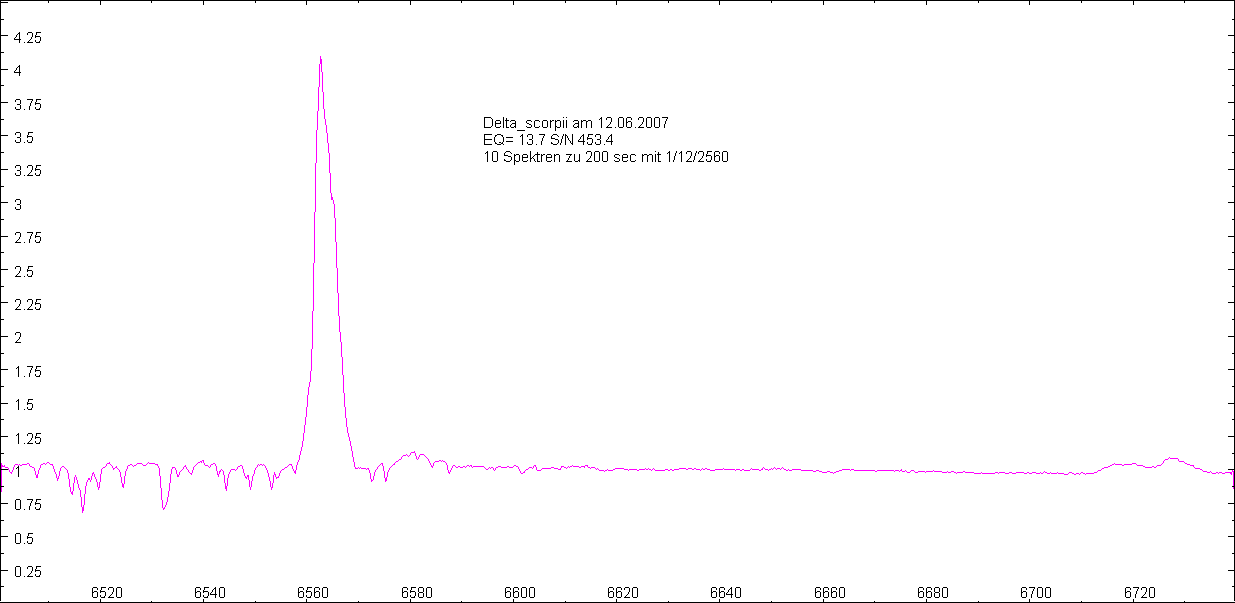

BeitragVerfasst: 13. Juni 2007, 12:33:38 PM
Hallo Liste,
das Spektrum "desco120607" ist mein kümmerlicher Versuch das gestern gewonnene Spektrum mit neonlinien und Wasserlinien unter VSPEC zu kallibrieren. Es ist in meiner HAnd einfach nicht zu machen, auch mit 4 Neonlinien ist die Wellenlängenkallibration ziemlich schief und ergänzt durch Wasserlinien ist das hier rausgekommen.desco120607
Ich habe dann das doch nochmal mit midas gemacht, ohne Wasserlinien und ohne Neoninien, weil ich mit midas beides immernoch nicht kann......Dabei ist das hier (deltsco_120607) rausgekommen!!
Erstaunlich: die EW ist ziemlich gleich......sie ist wohl etwas angestiegen......könnte im Augenblick nur durch Vergleichsmessungen beurteilt werden.
Seltsam: die hohen S/N werte (wahrscheinlichst Unsinn!!) in der Vspecauswertung, wobei ja die Wellenlängenzuordnung nur unmittelbar um Halpha stimmt. Bei der Vspecauswertung (desco120607) ist auch trotz Spalt der Himmelshintergrund abgezogen, was ich unter opa/midas nicht genau weiß, wie das geht.
Wenn ich nur mit neonlinien unter vspec kallibriere, ist bei mir das Ganze ziemlich ungenau.....naja, muß halt weiter üben und warten, ob Günter mir einen "Spaltopa" irgendwann mal schreibt......warum das mit den neonlinien so unganu ist bleibt mir nicht erklärbar....
beste Grüße
deltsco_120607.gif [ 4.8 KiB | 23202 mal betrachtet ]
desco120607.gif [ 7.98 KiB | 22122 mal betrachtet ]
BeitragVerfasst: 13. Juni 2007, 14:07:43 PM
der Abzug des Himmelshintergrunds ist bei OPA doch eingebaut. Brauchst du nur ganz normal durchzuführen. Allerdings ist der Himmelshintergrund im Vergleich zu spaltlos gemessenen Aufnahmen beim Lhires viel geringer ausgeprägt, weil nur der im Spalt abgebildete Himmelshintergrund sich auswirken kann.
Bei mir funktioniert's gut. Evtl. hängt's an den "Elefantenfüssen".
Herzliche Grüsse

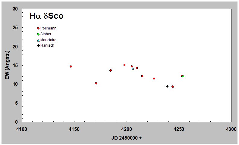

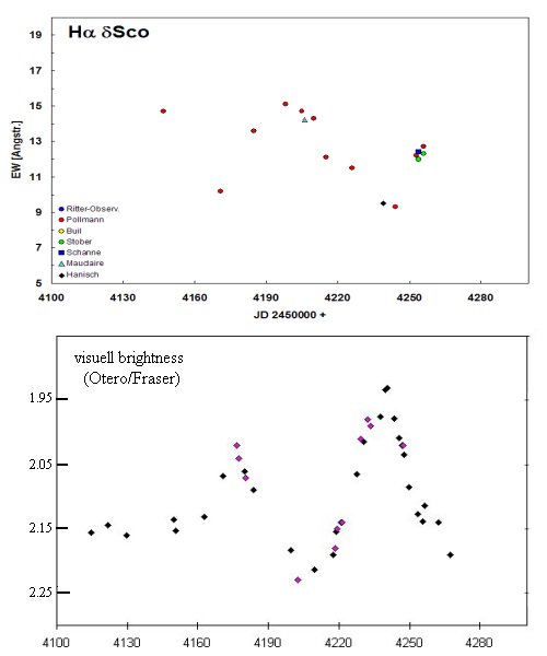

BeitragVerfasst: 18. Juni 2007, 16:30:49 PM
Hallo Lothar und Berthold!
Im Rahmen des gestrigen Treffens bei Norbert hatte Anatoly mir einen Plot zum gesamten bisherigen visuellen Helligkeitsverlauf seit des erstmaligen Ausbruchs von delta Sco übergeben und angemerkt, dass die V-Helligkeit der gegenwärtigen Sichtbarkeitsperiode auf der Webseite von S. Otero verfügbar sei.
Diese habe ich unseren bisherigen 2007-EW-Messungen gegenübergestellt (attachment).
Es scheint, als dass beide (ohne zeitliche Phasenverschiebung) antikorreliert sind.
Beste Grüße,
Ernst Pollmann
delta_Sco.jpg [ 28.14 KiB | 23157 mal betrachtet ]
 Betreff des Beitrags: delta Sco
BeitragVerfasst: 18. Juni 2007, 17:22:45 PM
Beiträge: 904
Wohnort: Neckarsteinach
Hallo Ernst,
Das ist interessant. So eine Antikorrelation ist zu erwarten, wenn der
Fluss in der Linie konstant bleibt und nur das Kontinuum variiert. Im
Prinzip kannst Du aus den Äquivalentbreiten und den Helligkeitsmessungen
die Variationen des Linienflusses ableiten - vorausgesetzt Du hast
quasi-simultane Messungen und die Helligkeitsvariationen bei Halpha
folgen den visuellen Helligkeiten. Man sieht aber sofort, dass die
Variationen des Flusses in Halpha zumindest geringer als die Variationen
der Äquivalentbreite sind.
Beste Grüße,
Ernst Pollmann
Herzliche Grüße,
Otmar

BeitragVerfasst: 19. Juni 2007, 15:37:51 PM
Hallo Otmar,
dieser Hinweis erinnert mich an einen Ansatz, den N. Markova 2001 in ihrer Arbeit über P Cyg verfolgt hat (A&A 376, 898-906). Sie schreibt auf Seite 903:
_________________________________________________________________________
.....the H-alpha line flux, which can be obtained from the equivalent width by removing the continuum normalisation, may be more physically meaningful than the equivalent width. For the EW observations that were close enough in time to photometric observations to be considered simultaneous, we scaled the EWs to a constant continuum level chosen to correspond to Vo = 4,8 mag. Thus, the measured EWs were multiplied/divided by a factor K, where log K = 0,4 deltaV, and deltaV = V(t) - Vo correspondingly when P Cygni is brighter/fainter. Strictly speaking, differences in the continuum flux at 6563 Angstr. should be used.....
Ist das so zu verstehen, dass in einem, bei einer definierten V-Helligkeit zeitgleichen (nicht normierten) Spektrum der Kontinuumsbetrag als Referenz verwendet wird, auf den andere (ebenfalls nicht normierte) Spektren bezogen werden, und....wie kommt der Zahlenwert (0,4 bei Markova) zustande?
BeitragVerfasst: 19. Juni 2007, 16:24:54 PM
Beiträge: 904
Hallo Ernst,
Hallo Otmar,
auf Seite 903:
used.....
Ganz genau so meinte ich das auch.

Hallo Liste,
in den Spektren von del Sco von Anfang Juni finden sowohl Berthold, Ernst und ich einen breiten Emissionsbuckel bei 6580 Angstr. Vgl. die Beiträge vorher.
Um welchen physikalischen Hintergrund kann es sich da handeln? Wenn drei "Mess-Systeme" das mehrfach messen, sollte es echt sein und kein Artefakt. Aber was bewirkt die Emissionen ? Sind das CII-Linien (CII 6578 und CII 6583) ?
In einem A.Miroshnichenko-Artikel über spektroskopische Ergebnisse von del Sco von 2001 wird nichts über diese CII-Linien berichtet, weder in Absorption noch in Emission.
Nach meinen Unterlagen hat Berthold den Buckel erstmals im Frühjahr 2005 in einem Spektrum von del Sco gesehen (18/06/2005, siehe Anlage). Auch in einem Spektrum von Berthold vom 27/05/2005 ist er sichtbar. In einem Spektrum von Ernst vom 23/08/2003 dagegen nicht. Auch in Spektren von Ernst aus Juli/August 2006 ist er nicht vorhanden oder sehr undeutlich.
Ernst, du hast del Sco bereits im Januar oder Februar dieses Jahres gemessen. War der "Buckel" auch zu dieser Zeit bereits erkennbar?
Ich werde morgen mal Anatoly anmailen, ob er zu diesem Phänomen was sagen kann. Vielleicht sind die CII-Linien in Emission (?) variabel und im Zusammenhang mit der stark gewachsenen Gasscheibe zu interpretieren.
Viele Grüsse
d_scorp_180605.gif [ 4.58 KiB | 23109 mal betrachtet ]
ich habe gestern ein Echelle-Spektrum v. Anatoly erhalten (attachment), in dem für uns zweierlei geklärt zu sein scheint:
1. der Emissionsbuckel ist auch darin zu finden, wenngleich in dem nicht kalibrierten Spektrum dessen Herkunft unklar bleibt.
2. die rotseitige Absorptionsspitze (wir diskutierten beim Sonntagstreffen darüber) ist ebenfalls vorhanden. Wichtig wäre hier hervorzuheben, dass das Spektrum völlig frei ist von tellurischen Linien, d.h., das feature ist stellaren Ursprungs.
In meinen 2007-Spektren ist der Emissionsbuckel stets vorhanden.
delsco.jpg [ 37.07 KiB | 22120 mal betrachtet ]

Ernst Pollmann wrote:
Hallo Otmar!
Anatoly schrieb zu der Antikorrelation:
I think this anti-correlation is another confirmation of the idea we
expressed in our 2003 paper on Delta Sco. The gas ejection from the
primary star's photosphere increases optical depth in the line of sight.
This ejection adds more material that emits in spectral lines, while the
optical depth increase reduces the optical brightness.
Demnach handelt es sich um einen (in V) variablen Verdunkelungseffekt in
Abhängigkeit von wechselndem Masseausstoß, also um einen eher variablen
Linienfluß.
Zur Ursache der Variationen habe ich nichts gesagt. Mein Punkt war
eigentlich, dass Du mit Hilfe der Photometrie und den Äquivalentbreiten
die Variationen des Linienflusses *messen* kannst. Du musst also nicht
spekulieren, ob der Fluss in der Linie variiert, sondern kannst das
direkt bestimmen. Wegen der Antikorrelation sind auf jeden Fall die
Variationen des Flusses kleiner als die Variationen der Äquivalentbreiten.
Im Übrigen halte ich es für nicht sehr plausibel, dass Gasausstoß durch
Absorption des Gases den Stern verdunkelt. Was soll da in V absorbieren?
Herzliche Grüße,
Otmar

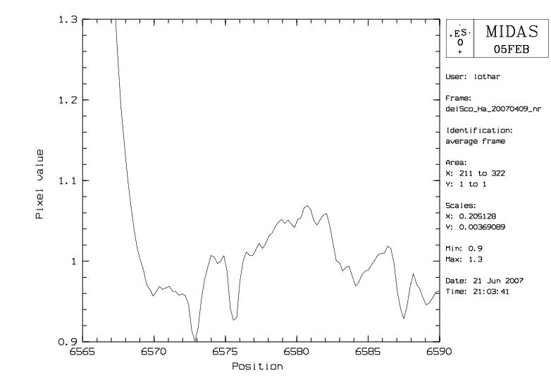

BeitragVerfasst: 21. Juni 2007, 21:20:38 PM
hier nochmal das "feature" in grosser Darstellung in einem Spektrum vom 9/4/2007. Es ist durch Wasserlinien u.a. gestört. Sein echtes Linienprofil zu eruieren dürfte schwierig sein.
Gruss
delSco_Ha_20070409_nr.png [ 25.81 KiB | 23058 mal betrachtet ]

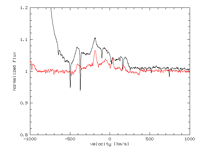

Hi,

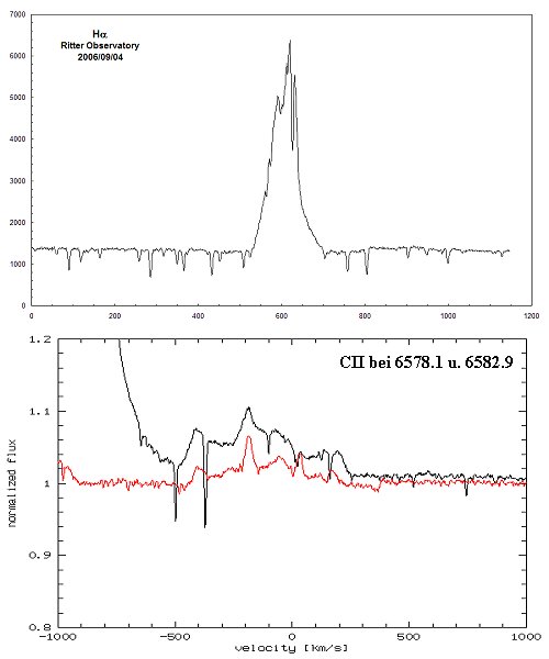

das ist in der Tat CII. delta Sco hat eine vergleichsweise dichte Scheibe,
deswegen kommen auch solche eher exotischen Linien zum Vorschein.
Ich hab die CII aehnliche Emissionslinie von SiII bei 6371.4 aus einem meiner
Spektren von Juni 2006 extrahiert. Die CII sind ja zwei, bei 6578.1 und
6582.9. Also hab ich das SiII Profil kopiert, um 218 = (6578.1-6582.9)/6578.1
* 300000 Kilometer/Sekunde verschoben und zum originalen wieder draufaddiert.
Wenn die Hypothese mit dem CII stimmt, sollten sich dieses kuenstliche
Dublettprofil und das beobachtete, extrahiert in den Geschwindigkeitsraum,
zumindest aehnlich sehen.
Siehe Anhang. SiII (rot) ist ein bisschen weniger breit als CII, aber im
Prinzip laesst die Uebereinstimmung keinen Zweifel.
Viel interessanter finde ich die seltsame Form der HeI6678 Linie ab Anfang
letzten Jahres. Mittlerweile sieht sie ja wieder "normaler "aus, aber immer
noch nicht ganz. Ich kann auch nur raten, was dass war.

also besteht das "feature" aus einem doppelten Dublett, jeweils ein Dublett
aus den CII Linien 6578 und 6583 überlagert zu einem "Quartett". ?
Es sind zwei Linien (Liniendublett), die jeweils normalerweise Doppelpeaks
haben, aber zu diesem speziellen Zeitpunkt sogar drei Spitze (siehe
HeI-profil). Die ueberlagern sich teilweise, im "kuenstlichen" SiII-Profil
sieht man z.B. sogar 5 Spitzen (Der mittlere des blauen Profils und der linke
des roten Profils liegen uebereinander).
Die beiden CII Linien sind gerade soweit voneinander weg, dass sich aber auch
schon bei normalen Doppelspitzprofilen oft der blaue Peak von 6583 mit dem
roten von 6578 ueberlagert, dann sieht das ganze nach einer Dreifachspitze
aus.
Beste gruesse, Rivi

Hallo Otmar,
Sebastian Otero schreibt zur Antikorrelation:
The comparison is very interesting.The anticorrelation is pretty clear.
Do you have more spectra over the past years to check if this has also been happening in the past?
It looks like increased mass loss occurs almost periodically (60 days) causing the H-alpha emission to rise and the visual brightness to fade due to an increase in the disk optical depth. So part of the disk has to lie between us and the star.
When the disk started to form back in 2000 I think that the H-alpha emission were positively correlated.
Der Vollständigkeit halber füge ich hier die gesamte V-Lichtkurve in Gegenüberstellung zur EW-Entwicklung bei. Im gesamten Beobachtungszeitraum ist auch in anderen Abschnitten die Antikorrelation zu erkennen.
delta_Sco(2).jpg [ 49.99 KiB | 22815 mal betrachtet ]
