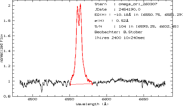

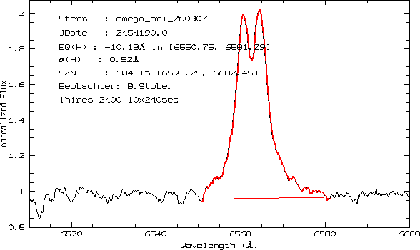

nach einer sternenklaren Nacht voller Probleme, konnte ich gestern abend trotz recht horizontnaher Position dieses Spektrum sozusagen auf den letzten Drücker erstellen. Alles was ich an meiner Anlage verbessern wollte, habe ich verschlimmbessert:
Zunächsteinmal:
mit einem Spalt von 30 µm zu arbeiten ist auch bei dem großen Fernrohr wohl nur bei sehr hellen Sternen machbar. Also habe ich den Spalt auch wieder auf etwa ~0,5 µm gestellt......müßte das noch ausmessen. Das heißt für mich, dass ich vorerst mal auf das maximale R des Lhires verzichten werde. Vielleicht fällt mir eines Tages noch was ein, wie ich den Spalt besser verstellbar mache als das bisher der Fall ist......
Dann gab es Schwierigkeiten mit der Nachführung......dann habe ich eine Verlängerung an die ST4 gemacht, die aber verhindert, dass ich den schwach beleuchteten Spalt bei eingeschalteter Neonlampe sehen kann...... dann noch ein paar Ungeschicklichkeiten eines tappichen Alten......aus dieser Sauce ist eine völlig ergebnislose Nacht gemacht......
Insgesamt:
schwierig das mit dem Spalt, war ja vorauszusehen und mich erstaunt eigentlich nicht, dass wohl zwar an die 100 lhires ausgeliefert sein müßten, man aber weit und breit nichts Systematisches von dem Kasten findet außer bei dessen Kontrukteuren und paar Hartgesottenen oder übersehe ich da was......?
Beste Grüße
omega_ori_260307.gif [ 5.75 KiB | 3590 mal betrachtet ]
omega_ori_260307b.gif [ 5.4 KiB | 3590 mal betrachtet ]
