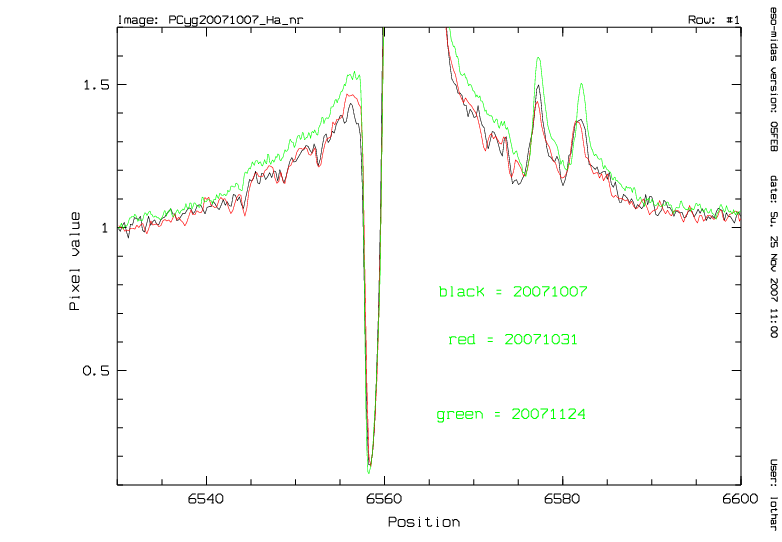

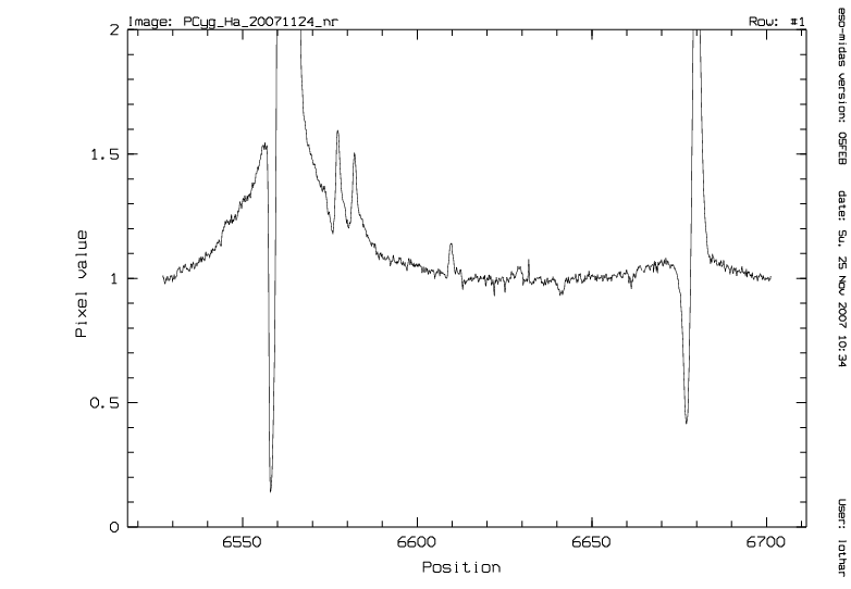

Ernst, habe gestern Abend P Cyg im Bereich Ha gemessen:
EW der Ha -73,7 (+-1,8) Angström, bei S/N 100.
Bei der Auswertung war mir ein Detail aufgefallen: Die beiden CII-Emissionslinien um 658 nm scheinen intensiver zu werden. In der Anlage ein Vergleich von 3 Spektren, gemessen im Zeitraum der letzten 6 Wochen.
Die terr. Wasserlinien sind in meiner gestrigen Aufnahme vernachlässigbar, weshalb das P Cyg-Profil der CII-Linie bei 658 nm wohl als echt betrachtet werden darf.
Beste Grüsse
A detail I noticed: The two CII-emission lines at 658 nm appear to be more intense. In the annex a comparison of 3 spectra measured over the last 6 weeks.
The terr. water lines are in my recording negligible yesterday why the P Cyg-profile of the CII-Linie at 658 nm should be authentic.

Ernst, habe gestern Abend P Cyg im Bereich Ha gemessen: EW der Ha -73,7 (+-1,8) Angström, bei S/N 100. Bei der Auswertung war mir ein Detail aufgefallen: Die beiden CII-Emissionslinien um 658 nm scheinen intensiver zu werden. In der Anlage ein Vergleich von 3 Spektren, gemessen im Zeitraum der letzten 6 Wochen. Die terr. Wasserlinien sind in meiner gestrigen Aufnahme vernachlässigbar, weshalb das P Cyg-Profil der CII-Linie bei 659 nm wohl als echt betrachtet werden darf.
vielen Dank für die Information, die EW-Messung habe ich in´s Monitoring aufgenommen.
In der Messung v. 24.11. liegt der Emissionsbeitrag des Scattering (*) etwas über dem der beiden anderen (deckungsgleichen) Messungen. Ich habe den Eindruck , dass dadurch die CII-Linien der letzten Messung nur scheinbar stärker sind.
Interessant könnte vor diesem Hintergrund der Versuch sein, durch anfitten des Scattering-Emissionsanteils, selbigen aus den Spektren zu subtrahieren, um so die CII-Linien isoliert zu vergleichen.
Was meinst du?
Was meinst du?
Hallo Ernst,
ja, das ist eine Möglichkeit.
Der relativ erhöhte scattering-Anteil kann verschiedene Ursachen haben:
1. Er ist real, dann ist es objektbedingt.
2. Er ist durch die bekannten Schwierigkeiten bei der Normierung = Festlegung des Kontinuums "entstanden" (aber da nehme ich immer das gleiche vereinbarte Intervall).
Der scattering-Anteil im Integrationsintervall geht voll in die EW ein und ist ein nicht unbedeutender Anteil, der unser Monitoring beeinflusst.
