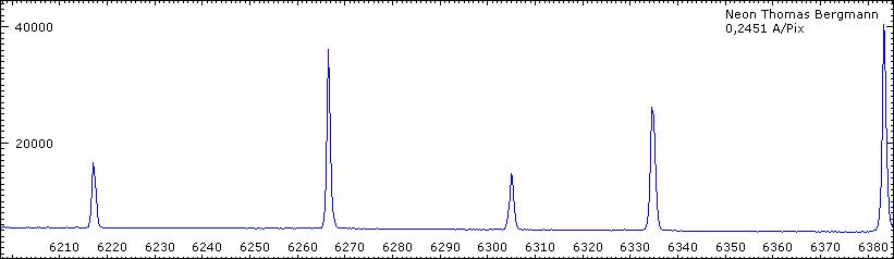

Wollt mich mal wieder mit neuen Ergebnissen von meinem Spektrographen melden.
Er hat jetzt auch eine Vorrichtung mit dem der Spalt beobachtet werden kann ob das mit dem Plättchen im Strahlengang klappt wird sich noch zeigen.
Hier auch mal ein Neonspektrum , der Spektrograph scheint gut justiert zu sein, bei einer Spaltbreite von ca 24-30um ist das FWHM 4 Pixel was bei meiner ccd 36um sind :) Allerdings vergrößert mein Spektro ja (leider) um 1,5 was bedeutet das der Spalt 24um(an der gemessenen Stelle) ist
Das wars erstmal
mfg

BeitragVerfasst: 07. Januar 2008, 18:06:49 PM
wenn du in deinem simspec für das seeing Null eingibst (bei Benutzung der Kalibrierlampe hat das ja keinen Einfluß) und eine Spaltweite von 35um, dann berechnet sich das FWHMt (Spaltbreite auf der CCD) auf 19,5 um (du hast 24 um gefunden), das R auf 12251 und die spektrale Auflösung auf 0,54 Angström. Also genau die Werte, die ich dir heute Mittag schon mal aus dem Spektrum an Hand von Erfahrungsmerkmalen entnommen hatte. Ein tolles Ergebnis. Gratulation !!!!
