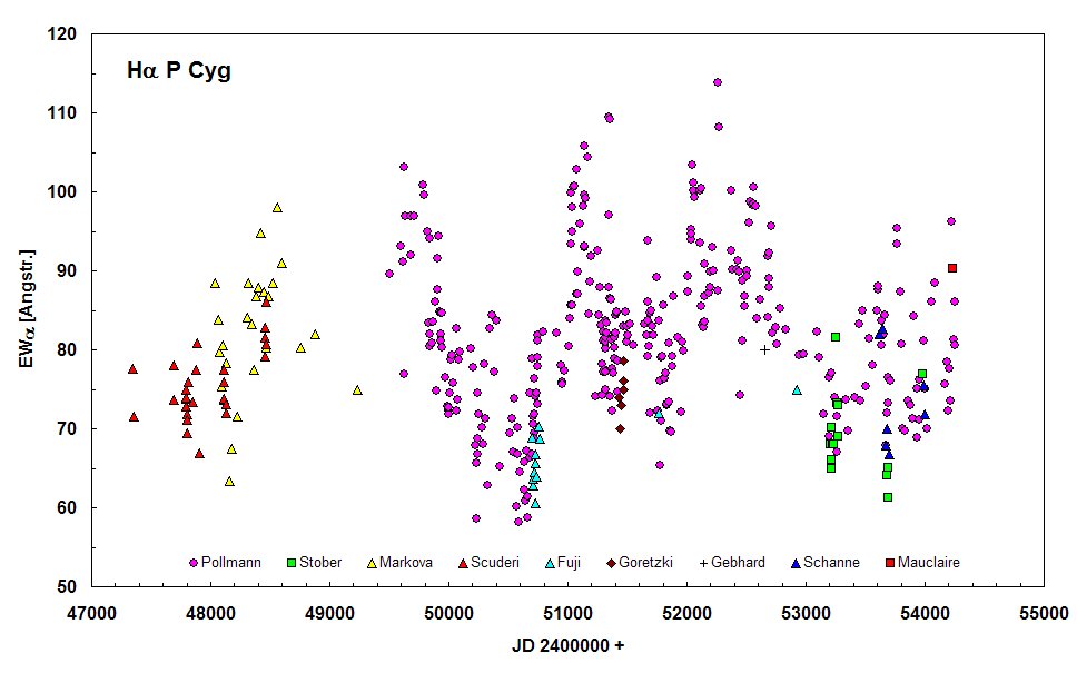

An alle P Cyg-Interessierten!
Die Daten des bisherigen H-alpha-Monitorings konnte ich durch eine stattliche Anzahl EW-Messungen von S. Scuderi et al. (The Astrophysical Journal, 437,1994) ergänzen (siehe attachment) ergänzen.
Mal sehen, vielleicht kann ich ja Nevena Markova dazu überreden, mit dem vorliegenden, nunmehr sehr viel umfangreicheren Material, erneut eine Studie über das VLT-, LT- und ST-Verhalten von H-alpha zu setzen. Ihre letzte datiert auf Mai 2001 (siehe dazu: A&A 376, 898-906, 2001).

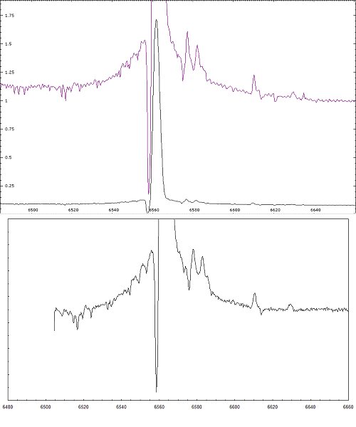

Hallo Ernst,
habe jetzt zum ersten Mal P Cyg mit meiner neuen Apparatur gemessen (C14, Lhires, Nova1602). Siehe Anlage. Die Flügel der Linie sind sehr breit und liegen zwischen 6500 und 6650. Eigentlich wäre das dann auch der Bereich, zwischen dem die EW bestimmt werden müsste.
Ich muss das Spektrum erst besser normieren, um die EW zu bestimmen.
Die terr. Wasserlinien sind schärfer wie die typische blauseitige Absorption durch den Sternwind. Hier kann ich also das erste Mal wegen der höheren Auflösung das "reale" Profil dieser Bande sehen.

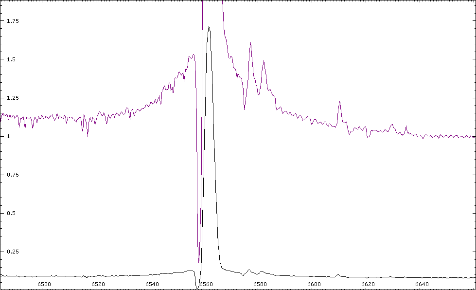

hervorragendes Spektrum.
Ich hab´s (mal wieder) einem von mir gegenübergestellt (attachment): > nahezu deckungsgleich.
Vor Jahren hatte ich mit Andreas Kaufer abgesprochen, die Halpha-Integration im Bereich 6520-6600 durchzuführen. In diesem Sinne ist dann auch das dir bekannte bisherige Monitoring erfolgt.
Deine Halpha-EW wäre natürlich jetzt das, was darin aufgenommen werden sollte.
Ist es dir nicht möglich, zugleich auch die HeI6678-Emission zu erfassen?
Wie du ja weist, versuche ich seit einigen Jahren am Monitoring der blauschobenen Absorption dieser Linie das Verhalten der Massenverlustrate zu überwachen.

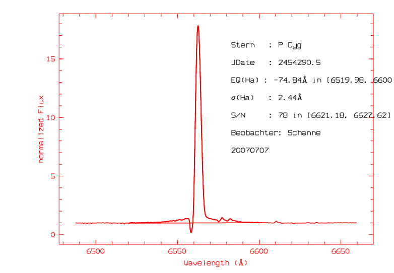

Hallo Ernst,
anbei das versprochene Spektrum mit EW.

BeitragVerfasst: 13. Juli 2007, 18:41:13 PM
...deine EW von 74,6 würde im Vergleich zu meiner des Vortages (87,5) bedeuten, dass sie um 12,9 A innerhalb eines Tages kleiner geworden ist.
Könntest du eine Messung noch einmal kontrollieren?

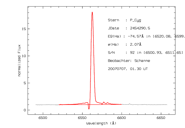

BeitragVerfasst: 16. Juli 2007, 00:31:51 AM
Hallo Ernst,
habe die 5 Aufnahmen je 3 min Belichtungszeit nochmals ausgewertet und finde praktisch das gleiche Ergebnis.
Schlage vor, dass ich dir die Serie zusende und du sie selbst mit deiner Methodik zum Vergleich auswertest.
