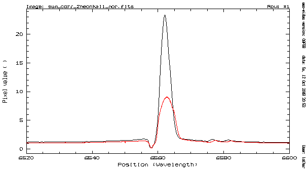

Was mich etwas verwundert, ist der Unterschied bei H-Alpha. Diese Linie ist in Otmars Spektrum deutlich breiter. Ich hätte gedacht, dass die Variation in der EW sich vor allem im Maximum zeigt und weniger in der Linienbreite. Hast du dafür eine Erklärung?
PS: Habe am 02.10.08 die EW von H-Alpha bei p Cygni mt - 87,1 A gemessen. Hast du da zufällig auch einen Messwert aus diesem Zeitraum?
Hallo Bernd,
dafür habe ich auf Anhieb keine Erklärung. Werde mal noch einige Linien überprüfen, ob die Linienbreite wirklich variiert und wie stark. Die Ha-Emission entsteht ja im beschleunigten Wind, aber noch relativ sternnah. Dort existieren auch knotige Strukturen, so daß von daher auch Änderungen der Linienbreite möglich sein könnten. Aber das ist jetzt eine persönliche Spekulation.
Leider nicht. Habe am 2.10. gerade mit Mühe und Not einige WR 140-Spektren hingekriegt. Hier ist das Wetter ungünstig.

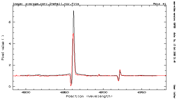

Hallo Bernd,
in der Anlage ein Overplot der Ha- und der Hb-Linie für beide Spektren (Stahl 1999 und Schanne 2007). Die beiden Balmerlinien sind bei Otmar nicht relevant breiter. Das war eine typische optische Täuschung!
OverplotHb.png [ 5.67 KiB | 2794 mal betrachtet ]
OverplotHa.png [ 5.85 KiB | 2796 mal betrachtet ]

Lothar Schanne wrote:
*Bernd Hanisch hat Folgendes geschrieben:*
Hallo Bernd,
in der Anlage ein Overplot der Ha-Linie für beide Spektren (Stahl 1999
und Schanne 2007). Die Ha Linie ist bei Otmar nicht relevant breiter.
Die Spitze der H-alpha Linie ist bei meinem mittleren Spektrum nicht zu
glauben. Da ist bei einigen Spektren das CCD übergelaufen. Die Linie ist
wirklich viel stärker und spitzer, wie bei Lothars Aufnahme.

wohl wahr! So schnell kann es gehen. Vielen Dank.
