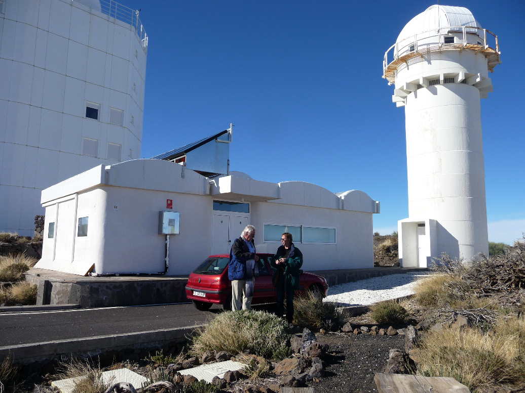

Dateikommentar: Unsere Bleibe (Schlafzimmer, Küche, Aufenthaltsraum ...). Hier Berthold mit Johan Knapen davor.
Wohnung.JPG [ 119.8 KiB | 9072 mal betrachtet ]

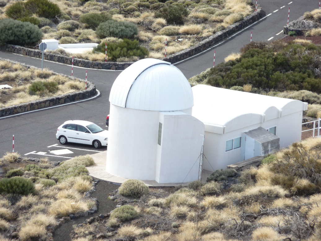

Dateikommentar: Unser MONS-Teleskop mit Anbau. Sicht vom Heliostaten des VTT aus.
Monsvonoben.JPG [ 133.24 KiB | 9072 mal betrachtet ]

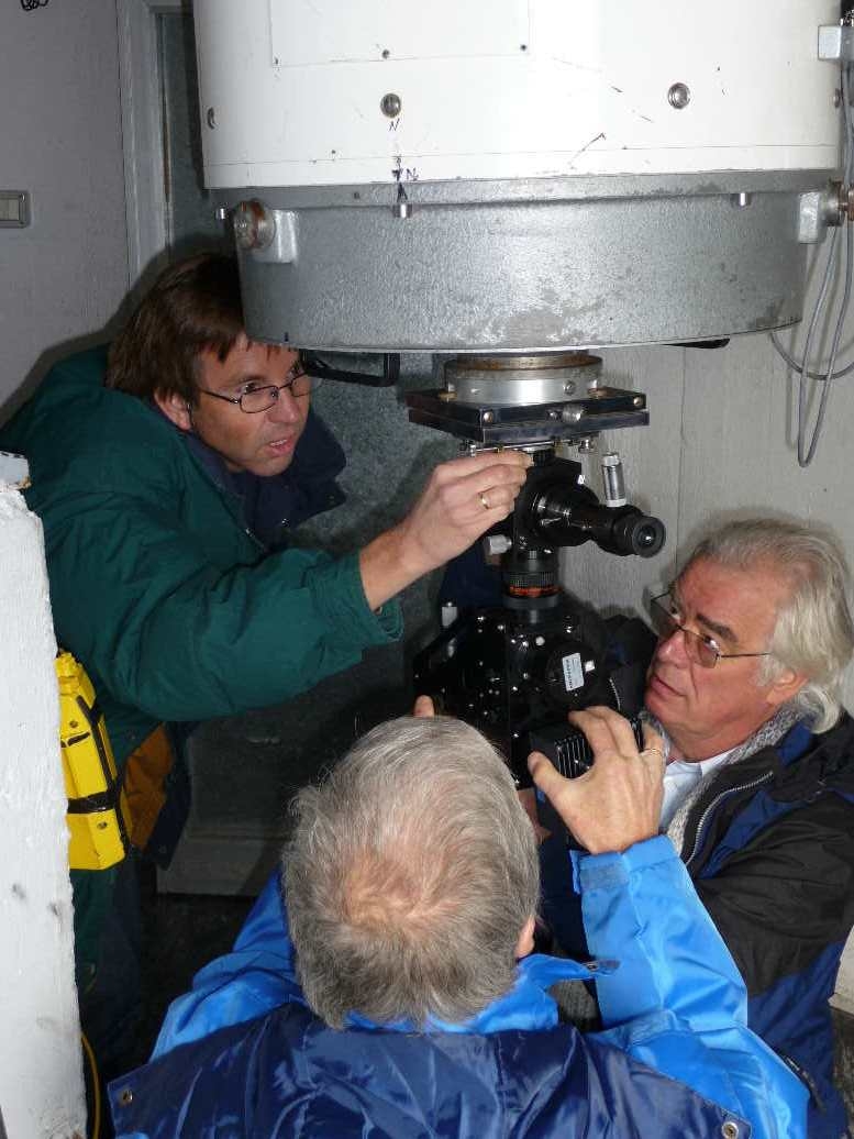

Dateikommentar: Unser Lhires wird am Teleskop installiert.
InstallSpek.JPG [ 280.56 KiB | 9072 mal betrachtet ]

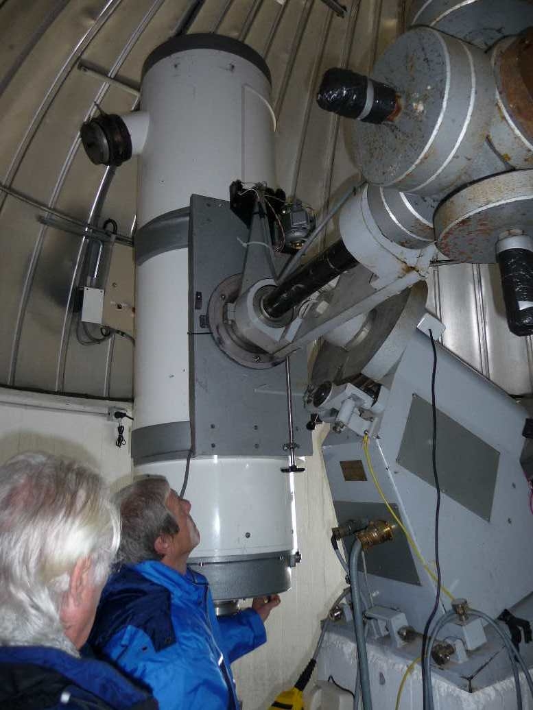

Dateikommentar: Unser MONS Teleskop
MonsTele.JPG [ 262.14 KiB | 9072 mal betrachtet ]

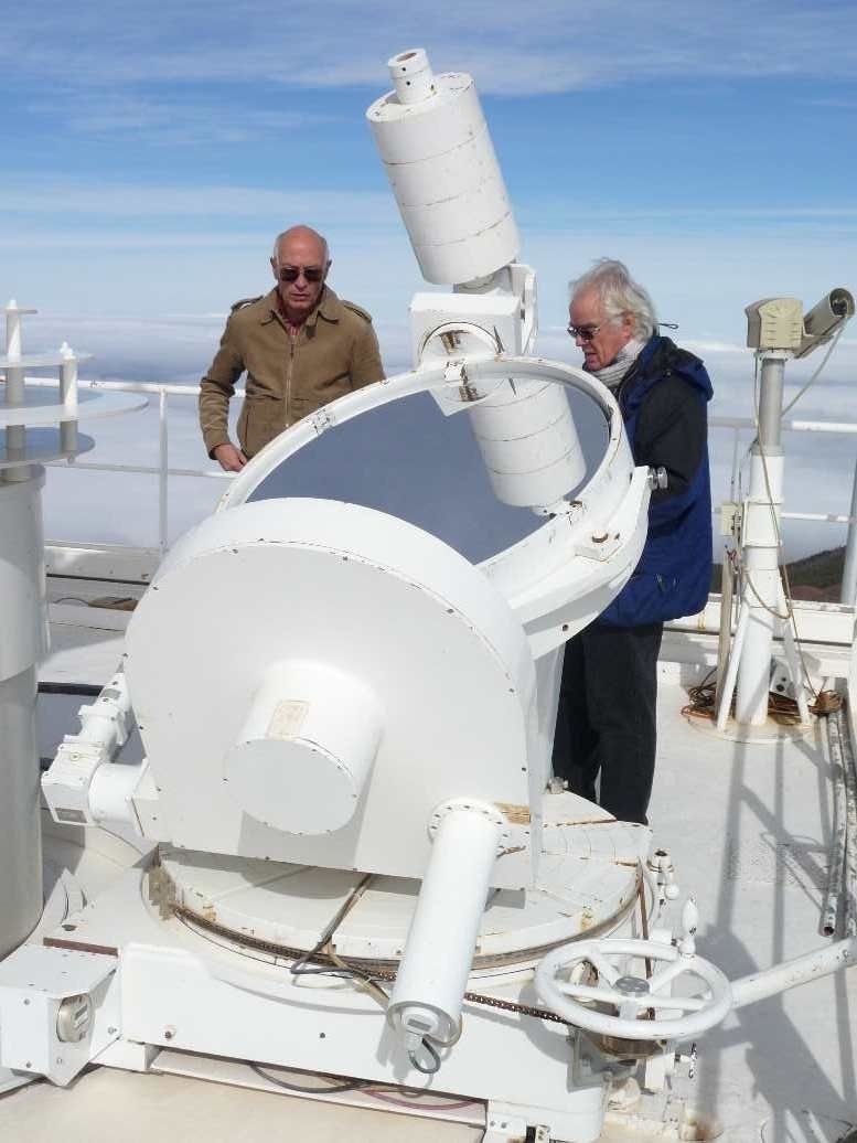

Dateikommentar: Besichtigung des großen VTT (Vacuum Tower Telescope) heute, oben in luftiger Höhe am Heliostat.
Heliostat_VTT.JPG [ 268.07 KiB | 9072 mal betrachtet ]

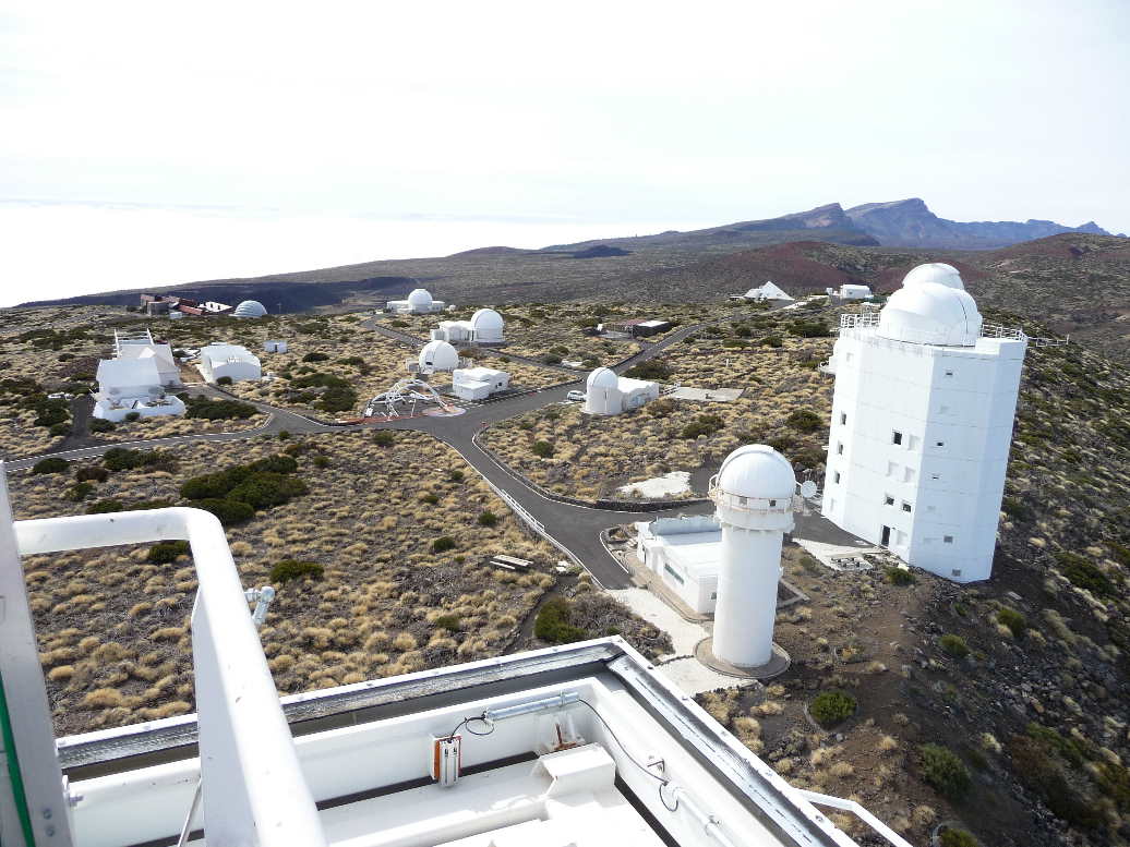

Dateikommentar: Und das der Blick von oben vom VTT aus: Hier wachsen Teleskope wie Pilze aus dem Boden.
Uebersicht.JPG [ 137.37 KiB | 9072 mal betrachtet ]

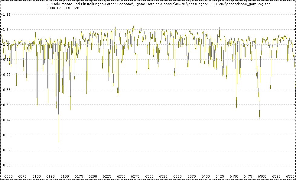

und hier die Auswertung der ersten Spektrumaufnahme. Sie war noch nicht auf Qualität getrimmt, ist aber trotzdem schon ganz gut.
Technik: modifizierter Lhires III (1/F = ca. 7 bis 8) mit 1200er Gitter. 20 um Spalt, am MONS mit Reducer, ST-8, -20°C, ca. 2 min Belichtung. Keine Darkkorrektur.
Der Stern ist gam Cyg (F), der uns als Sprungbrett zum WR 140 dienen sollte.
R = ca. 9000 im linken Bereich des Spektrums, rechts geringer, weil das CCD (noch) nicht senkrecht zur optischen Achse steht. Ist eben noch zu korrigieren. Dazu dienen solche Testaufnahmen wie diese.
Wir sind mit dem ersten Spektrum sehr zufrieden. Immerhin haben wir den Lhires auf doppelt höhere Lichtstärke (1/F = 5 ) umgebaut ! Da ist durchaus mit höherer Achromasie und anderen Linsenfehlern zu rechnen.
Soeben wurde die Öffnung des Domspalts wieder von der Leitung des Observatoriums freigegeben (der Wind ist geringer geworden) und wir können weiter arbeiten.

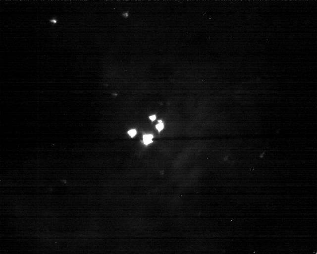

Wir haben gestern einmal eine Serie von 30 Aufnahmen je 1 s Belichtungszeit geschossen: Orion-Trapez auf dem Spalt. Ich habe sie zu einem Video zusammengefügt, das allerdings 38 MB hat. Wer es haben will, soll sich melden. Ich kann es dann mailen.
Anbei eine Aufnahme davon in der Anlage. Sogar der Orionnebel ist zu erkennen und darin schön der lange Spalt.
The1 Ori C liegt auf dem Spalt (unterer Stern). Der Stern rechts oben wurde als visueller Doppelstern immer durchgehend aufgelöst. Das als Hinweis zur Qualität des Teleskops und des seeings. Weder Berthold noch ich haben das je im C14 so gesehen.
Leider kann ich den kleinen Stern mit meinen Mitteln hier nicht identifizieren. Kann das jemand tun und den Abstand der beiden Komponenten mitteilen? Dann haben wir einen Anhaltspunkt zum Auflösungsvermögen.

Lothar Schanne wrote:
Hallo Norbert,
Auflösungsvermögen.
Du meinst wohl theta1 Ori E (05 35 15.778 -05 23 09.85 ), den Begleiter
von theta1 Ori A (05 35 15.822 -05 23 14.33). Der Abstand der Sterne ist
etwa 4,5 Bogensekunden. Hier gibt es ein Diagramm des Trapezes:
http://www.astropix.com/HTML/B_WINTER/TRAPEZ.HTM
Besser aufgelöst ist das Trapez aber hier:
http://www.mpifr-bonn.mpg.de/staff/tpreibis/trapez.html
