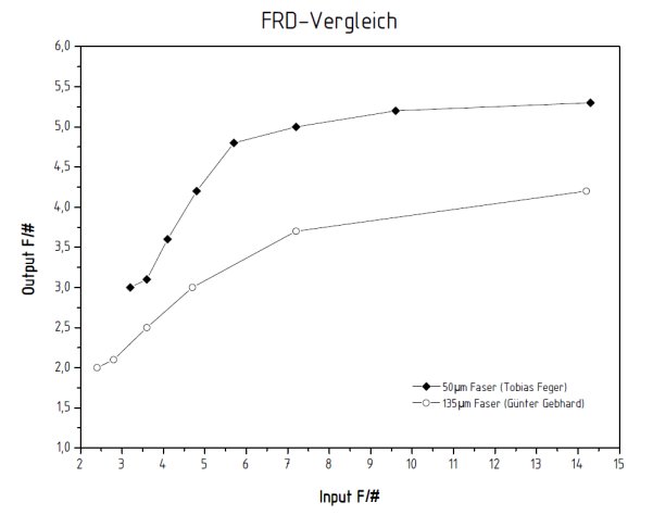

Hallo Thomas!
Also irgendwie hab ich ein Verständnisproblem.
Man beachte dieses Bild: http://www.eso.org/projects/caos/fibre/frd_abs.gif
"...we conclude that a telescope beam channeled by a fibre degrades faster for slower beams...".
Du erzählst mir irgendwie genau das Gegenteil indem Du sagst wenn ich schnell einkopple würde der Strahl früh degradieren.
Ich sehe doch aber am Graphen, dass bei f/3 mehr Licht auch beim gleichen Öffnungsverhältnis wieder herauskommt als das bei langsameren Einkoppelverhältnissen der Fall ist. Wo ist mein Denkfehler dabei?
Das Problem mit dem Spalt, wie Du es nennst, habe ich aber nur wenn ich tatsächlich ohne Faser, aber mit Spalt arbeiten möchte. War davon die Rede? In der Faser wird das Seeingscheibchen ja eh "verschmiert" von daher ist mir das Seeing im Fall des Faserspektrographen doch relativ egal. Die Seeing FWHM habe ich ja auch nur mal so für extra schlechtes Seeing eingegeben, das ist ja nur dann interessant wenn ohne Faser gearbeitet würde, was ich jedoch noch nicht so sehe.

 Betreff des Beitrags: 50µm VS. 135µm
BeitragVerfasst: 07. Mai 2009, 02:26:00 AM
Beiträge: 384
Wohnort: Umina Beach
Hallo Jan,
Allerdings verwendete Ramsey eine 50micron Faser, Günter eine 135micron Faser...Da wird wohl irgendwo der Hund begraben liegen.
... als Ergänzung dazu, hier ein Plot in welchem Günters Messung zur FRD sowie meine eigene Untersuchung dargestellt wird.
Vielleicht hilfts ja weiter?
Gruß Tobias
Faser_Vergleich.jpg [ 19.65 KiB | 12558 mal betrachtet ]
BeitragVerfasst: 07. Mai 2009, 09:11:22 AM
Registriert: 28. April 2009, 18:05:20 PM
Beiträge: 43
Wohnort: Mainz
Guten Morgen!
Sehr schön. Danke!
So optimistisch wie das Ramsey hier darstellt ist das dann wohl doch nicht.
Ich nehme an beide Fasern waren bei der Messung plan geschliffen?
Zu gegebener Zeit werde ich die Mesunngen mit eigenen Ergebnissen untermauern.
