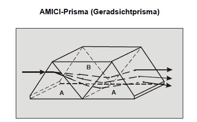

Habt ihr schon mal als QZ ein Amici-Geradsicht-Prisma überdacht? Es hätte den Vorteil, dass der QZ keine dritte Dimension in das Design einbringt. Allerdings sind diese Teile ca. 120 mm lang und relativ schwer.

Lieber Lothar,
mit einem Amici-Geradsichtprisma (3 aneinandergekittete Prismen Kron,Flint,Kron Glas) habe ich auch schon etliche Versuche gemacht. Ich bin mir micht mehr ganz sicher aber ich glaube das Teil hat mir die Ordnungen zu weit auseinandergebolzt!? Außerdem sind die Teile ziemlich schwer. Für meinen Spektrographen hätte ich ein 40mm Prisma (bezogen auf die Höhe und breite) benötigt, gibts für reltativ kleines Geld immer mal wieder in ebay.

Lieber Lothar,

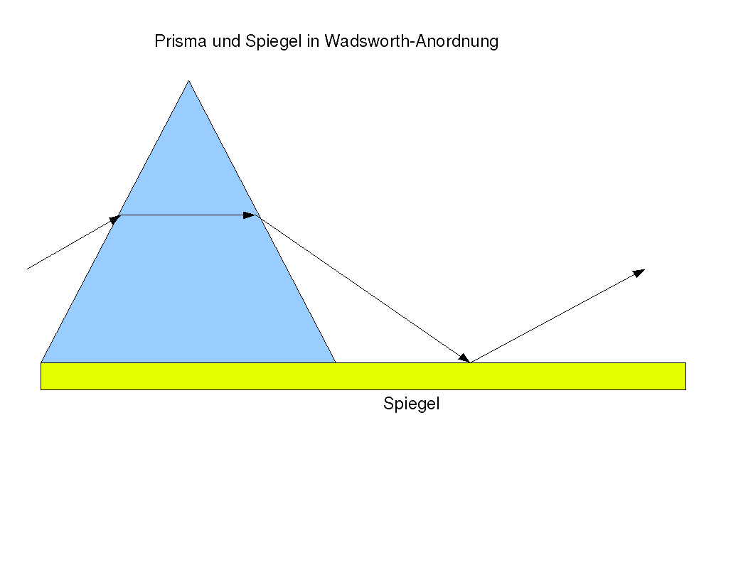

Hi Tobias,
dazu ist mir was einfacheres eingefallen: Prisma + Spiegel in Wadsworth-Anordnung. Der Strahl wird nur versetzt und nicht abgelenkt. Dann kann ich ein Standardprisma verwenden und der Spek passt in eine flache Schachtel.
Anbei ein Schema dieser Anordnung. Der Ablenkungswinkel ist Null, für alle Einfallswinkel.
Herstellung sehr einfach: Prisma auf Spiegel aufkleben. Ist doch ein hübsches Arrangement?

BeitragVerfasst: 10. Mai 2009, 18:39:27 PM
Beiträge: 384
Wohnort: Umina Beach
Stimmt, die Idee hat was! :wink:

Mit einem Wadsworth- bzw. Amici-Prisma erhöht sich die Anzahl an Reflektions- bzw. Brechungsoberflächen und somit verringert sich die Effizienz.
Moien Thomas,
wenn der ebene Spiegel bei der Wadsworth-Anordnung dielektrisch belegt ist, hat er Reflexionsgrade über 98%. Dann ist der Lichtverlust an dieser Stelle praktisch vernachlässigbar.
Wenn ich allerdings beim Strahlengang des Baches oder des Spek von Tobias die Alternativen vergleiche, dann ist die Wadsworth-Anordnung nicht mehr wichtig. Sie verlängert den Strahlengang. Und wenn das Prisma direkt vor dem Objektiv sitzt, spielt der Ablenkungswinkel des Prismas keine große Rolle mehr.

Hi Lothar!
Ja, das ist richtig. Ich wollte nur daran erinnern, dass man hier möglichst effiziente Einzelteile nehmen sollte. Ich finde wie Klaus, dass Schroeder (1970) einen sehr guten Entwurf vorgelegt hat. Daran würde ich mich orientieren. Der entspricht ziemlich genau unserem ersten Echelle (siehe STScI-Webseite, wir haben aber einen Prisman-Cross-Disperer und einen Off-Axis-Paraboloid als Kollimator). Allerdings ist das Problem mit dem Farbfehler potentieller Kameraobjektive noch ungelöst (wir haben keine Zeit dafür).

Lieber Lothar,
Tobias

BeitragVerfasst: 11. Mai 2009, 22:24:47 PM
Darf ich einmal fragen, wo Du dieses GradsichtPrisma her hast?
Hi Rainer,
die Teile kann man kaufen, etwa bis 40 mm Kantenlänge. Moment, ich suche mal die Links:
http://www.3bscientific.de/shop/germany ... _1016.html (20x20mm)
http://www.linos.com/pages/no_cache/hom ... 8#sid12600 (30x30mm)
gruß
Lo
