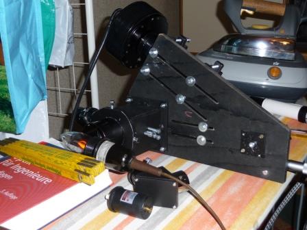

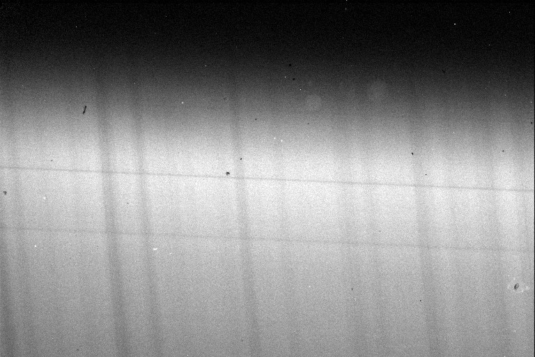

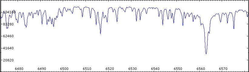

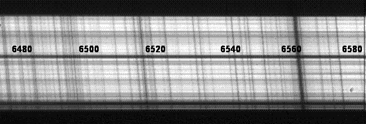

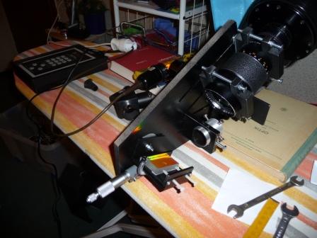

Hallo allerseits,
nach langer Bau- und Planungsphase ist es nun endlich so weit, mein Spektrograph liefert erste Spektren! Lothar und ich saßen den ganzen Morgen da und haben am Spektrograph rumgebastelt, und nun funktioniert es einigermaßen.
Die Daten des Spektrographen lauten wie folgt:
Spaltbreite: 25mü
Kollimatorbrennweite: 150mm
Gitter: 2400 L/mm 25x50mm
Totaler Winkel: 30°
Kamera: 200m 1:3.5 (älteres Tokina)
CCD: KAF401E
Die berechnete Dispersion bei H-alpha lautet (nach simspec) 0.14 A/pixel, die Auflösung beträgt 0.35 Angström, sprich ein dl/l von ca. 18500 bei Halpha.
Im Anhang ein Sonnenspektrum (mit Geisterlinien, die stammen wohl vom Spalt, wenn der Spalt von lenox laser da ist, sollten die verschwinden) sowie einige Bilder vom Spektrographen.
Liebe Grüße,
Daniel

BeitragVerfasst: 06. Januar 2011, 14:42:35 PM

Irgendwie kann ich die Bilder in MaximDl nicht als jpg exportieren, ich liefere das Sonnenspektrum so bald wie möglich nach :)

Hallo Daniel,
ist mir auch schon passiert. Da Jpeg ein 8-bit Format ist, musst Du die Graustufen von 16 bit auf 8 bit skalieren, am einfachsten mit "Stretch Auto" (unten rechts). Dann klappts :) .
Gruss, Martin

Hallo ihr Zwa
Also so was aber auch, da schimpft der Lothar immer, wenn der Spalt dreckig ist und dann macht er ihn selber nicht mal sauber :-)
Aber echt tolles Ergebnis !
Und was für ein wahnsinns Gitterhalter !
Schönes Spektrum, sehr schön.

Hi Daniel,
ja der Gitterhalter ist schon toll, der Erbauer ist ja auch ein Daniel, allerdings der dessen Nachname mit S anfängt :shock:
Naja, das Spektrum hat absichtlich so ein schickes Schottenmuster!
Allerdings haben wir den Spalt grade eben ausgepustet, jetzt sollte es sauberer sein...

BeitragVerfasst: 06. Januar 2011, 17:19:51 PM
Hihi,
der Staub diente nur als Einstellhilfe für die Scharfeinstellung. :wink:
Die nächsten Spektren sind dann weniger romantisch (ohne Schottenmuster).

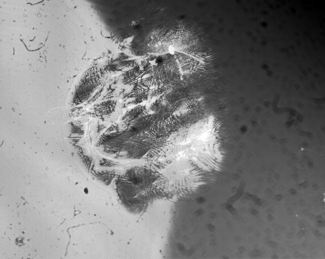

Übrigens, ich wollte die Spaltbeobachtungsoptik mal testen, und habe einen Laser auf das Pinhole gehalten, dabei ist dieses (meines Erachtens) wunderschöne Kunstwerk herausgekommen:
AutoguiderImage1.jpg [ 309.43 KiB | 13217 mal betrachtet ]
http://spektroma.funpic.de/
Wow! Das sieht ja aus wie ein ganz eigenes Universum, das von Würmern aus
einem anderen Universum belagert wird;-) Und jetzt Spaß beiseite: Sehr
schöne Aufnahme!

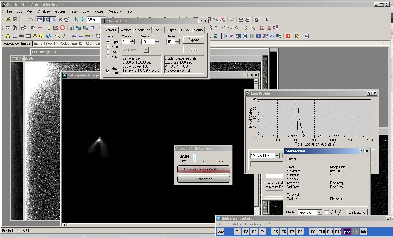

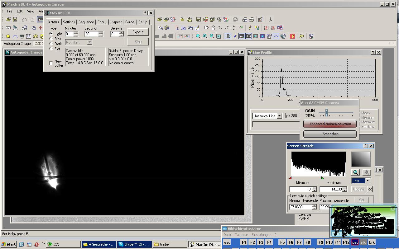

Hallo allerseits,
puh, ich muss grad mal meinem Ärger Luft verschaffen,
seit 3h sitz ich hier, und hab noch immer kein Spektrum, das Wohnzimmer und mein Hinterteil sind momentan so kalt wie die Außenluft. Und das Problem ist einfach nur dämlich und ich finde keine Lösung. Wie es scheint, reicht der Backfocus nicht aus (Was ich sehr merkwürdig finde). Wenn ich ein Okular in die Spaltbeobachtungseinheit hineinstecke, dann komm ich in den Teleskopfocus, aber der Spalt ist nicht scharf, und mit der Kamera wird der Spalt scharf aber nicht der Stern, was soll das denn??
Ich dachte bevor ich hier nur Erfolge reinschreib, soll die Astrowelt sehen, dass in der Spektroskopie (v.a. am Anfang) nicht alles glatt läuft...
Und dann kommt noch MaximDl und zerhunzelt das Autoguider-Bild... was soll das denn, und dann hab ich noch nen Wackelkontakt in meinem Netzteil für die Montierung... und dann... :(
Ich glaube ich geh schlafen, mir reichts für heut,
Liebe Grüße,
Daniel

Hallo allerseits,
soo, nach 5 stündigem rumbelichte und rumgeschraubsel, kann ich nun eine funktionierende Spaltbeobachtungseinheit präsentieren! Es funktioniert!
Nur Spektrum hab ich noch keins, treffe einfach nicht die richtige Stelle auf dem Spalt, aber morgen ist ja auch noch ein Tag.
Auf dem Bild habe ich den Stern unscharf eingestellt, damit man den Spalt besser erkennt (und damit ich ihn besser finde).
LG,
Daniel
spalt2.JPG [ 147.97 KiB | 12858 mal betrachtet ]
BeitragVerfasst: 31. Januar 2011, 10:10:32 AM
HAllo Daniel,
also....einen Hinweis:
sieh zu,dass der Spalt in die Mitte des CCD chips kommt, dass der Spalt senkrecht zu der Pixelreihe des CCD_array's steht und dass der Stern bei abgeschaltetem Fernrohrantrieb genau senkrecht zum Spalt wegwandert......das erleichtert das Nachführen sehr.

BeitragVerfasst: 31. Januar 2011, 12:40:43 PM
Hallo Daniel,
Stück für Stück gehts vorwärts,
Mir ist nicht ganz klar, welcher der beiden schwarzen Streifen der Spalt sein soll.
Auf jeden Fall laufen sie schräg.
Du solltest aber den Spalt entlang der X oder der Y Pixel der Beobachtungskamera laufen lassen (also horizontal oder senkrecht), damit Abweichungen quer zum Spalt einer Montierungsachse zugewiesen sind und nicht immer beide laufen müssen. Denn eine der Achsen ist unempfindlicher (meist die RA-Achse der Montierung, weil die immer mit der Sternzeit mitläuft). Die beste Lichtausbeute bekommst du, wenn die unruhigere Achse den Stern längs des Spalts bewegt (dann werden nur die Spektrenstreifen breiter, aber es geht dir kein Licht verloren, was passiert, wenn das Sternbild häufig neben den Spalt rutscht).
Nachtrag: Sehe gerade, dass dir Berthold das gleiche geraten hat. Nur hat er es prägnanter/besser ausgedrückt :oops:

Hi Daniel
zuerstmal Gratulation zu deinen Spektrografen! Sieht echt stylisch aus und bisher wars doch auch vielversprechend.
Die Wenigsten berichten immer von ihren Fehlschlägen - daher geht man oft zu schnell davon aus dass keine Fehlschläge da sind ;)
Also wenn Du mich fragen würdest - dein Sternchen sieht mir fast nach einen dejustierten Spiegel aus. (Oder vielleicht ist die Projektionsfläche nicht mehr richtig gerade?)
Seltsam seltsam...
LG
Andy
