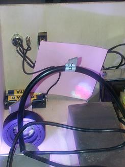

das ist schon der Fall, aber es ist eine weitere Linse davorgeschaltet und deren Bild auf der Linse vor der Faser ist so groß, dass sowohl blau, aber vor allem grün an ihr vorbeilaufen. Ist eine reine Bemessungssache für das Linsensystem.
Anbei ein Foto. Links unten die RGB-LED, dann eine erste Linse, 2 Umlenkspiegel und dann ein Blatt Papier vor der Linse, die das Licht auf die Faser konzentriert. Die 3 Grundfarben werden auf Grund ihrer Lage auf dem ca. 10x10 mm² großen LED-Feld an verschiedenen Stellen abgebildet (und eben teilweise neben der Linse vor der Faser). Mitte rot, oben blau, unten grün (nicht so gut im Foto zu unterscheiden).

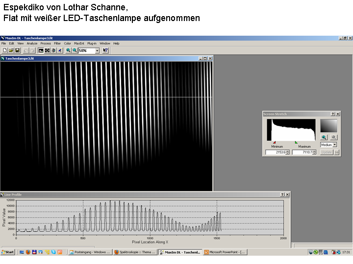

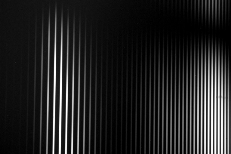

BeitragVerfasst: 02. Juni 2012, 13:50:13 PM
Hallo Echelle-Freunde,
hier das erste Spektrum, das ich überhaupt mit dem Echellespektrographen aufgenommen habe.
Einfach die CCD-Kamera angeschraubt (ohne weitere Fokussierung) und das RGB-Licht (Flat) über die Faser eingespeist. Nicht scharf gestellt, die Ordnungen noch nicht auf der CCD-Fläche zentriert etc.
Das Foto zeigt ein Echelle-Spektrum der RGB-LED. Links rot. Deutlich ist eine erhebliche Intensitätslücke der LED zwischen blau (rechts) und rot zu erkennen. Teilweise verursacht, weil das grüne Licht nicht auf die Faser gelangt (Gründe siehe obere Beiträge).
Das Profil habe ich einfach durch Zeile 200 gelegt.
Rechts oben sind schon die Ausläufer der nächsten Ordnung zu sehen. Das Echelle-Gitter ist noch etwas zu kippen.
Zeile200.GIF [ 4.5 KiB | 23355 mal betrachtet ]
RGB_3mal224.jpg [ 63.5 KiB | 23355 mal betrachtet ]

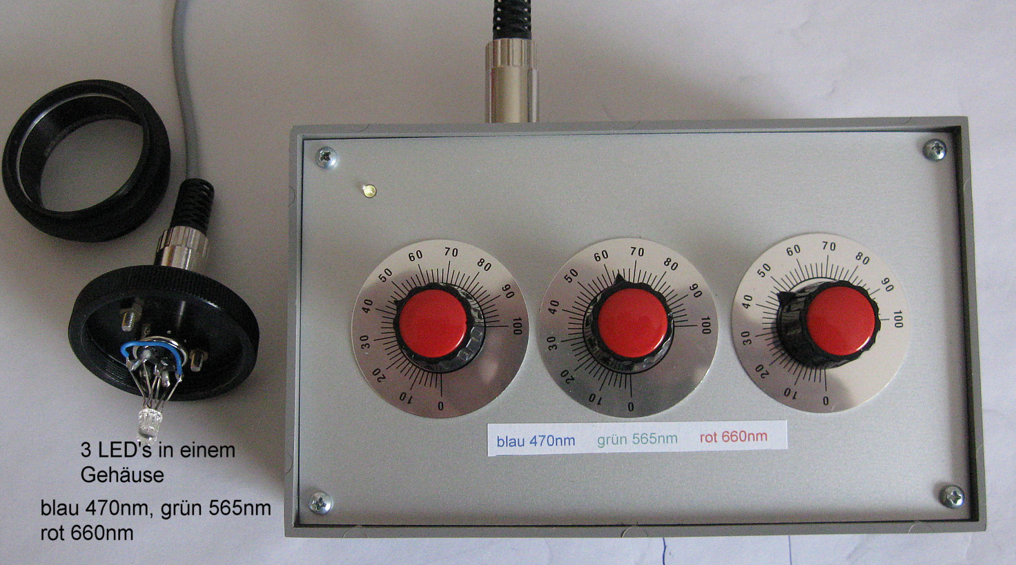

es gibt (bei Reichelt) eine LED in der sind drei LED's eingestzt die man auch alle gleichzeitg einschalten kann. Ich habe mir dazu eine kleine Konsole gebaut mit der ich über Potentiometer auch Mischlicht erzeugen kann. Aufbau siehe beiliegendes Bild. Anschluß ist M42x1.
Gruß Günther
LED-Brenner.jpg [ 371.03 KiB | 23353 mal betrachtet ]
Gruß Günther
Hallo Günter,
Daniel und ich hatten obige LED ausgesucht, weil sie 3W Lichtleistung hat. Sie ist damit sehr hell. Und über den PC auch ansteuerbar. Also die Intensität der 3 Farben RGB ist getrennt von 0 bis 100% einstellbar.
Ausgangsidee war, die Einspeisung von Flat- und Kalibrierlicht durch eine dicke Faser in den Echellespektrographen zu erledigen, damit man den Spektrographen nicht mehr anfassen muss bei der Aufnahme von Flat- und Kalibrierspektren. Die gesamte Beleuchtungstechnik ist in einer abgetrennten Kiste untergebracht und das Licht geht durch eine mehrere Meter lange Kunststofffaser mit ca. 1:10 vor den Spalt.

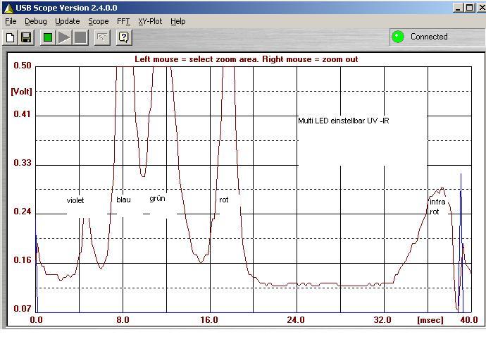

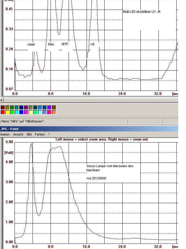

BeitragVerfasst: 03. Juni 2012, 10:26:31 AM
Da die Bilder in der zip Datei nicht angekommen sind ,schicke ich jetzt nochmal nur ein Bild und zwar das mit 5 LEDs von violet bis infrarot und anschliesen das der weisen LED.
Grüße Wolfgang
5led'svonvioletbisinfrarot.JPG [ 61.52 KiB | 23304 mal betrachtet ]

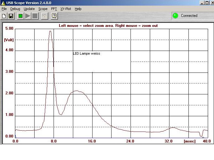

BeitragVerfasst: 03. Juni 2012, 10:27:42 AM
Hier das Bild der weisen LED
Wolfgang
ledweis.JPG [ 56.6 KiB | 23304 mal betrachtet ]

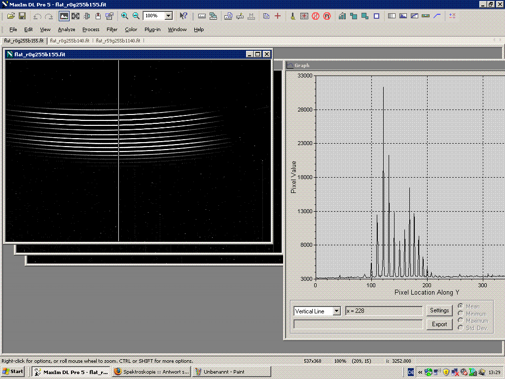

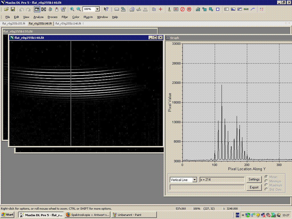

BeitragVerfasst: 03. Juni 2012, 13:32:14 PM
ich habe mir diese Einrichtung von Conrad auch kommen lassen in der Hoffnung so leichter flats für meinen echelle erstellen zu können.
Ergebnis (wenn auch vorläufig!) Das geht damit nicht oder zumindest nur sehr bedingt. Bei dem obersten Flat habe ich die roten LED nur ganz vorsichtig angemacht (RGB Zahlen ergeben sich aus dem Dateinamen!). Aber da bleibt ein erheblicher Sprung zum gelbgrünen, der nicht wegzumischen ist, die beiden unteren Flats sind ohne Rotlicht gemacht. Wenn das richtig eingestellt ist, ist da kein wesentlicher Unterschied zu einer Taschenlampe mit einer guten "weiss" Licht_LED
Ein richtiges Kontinuum ist also leider damit nicht erzeugbar. Gelb kann man gar nicht ordentlich herstellen. Die rote LED ist sehr schmalbandig und macht nur rotseits von halpha einigermaßen hell..aber jenseits von 6678 habe ich zumindest eher nichts zu tun......ohne Halogenlampe werde ich nicht hinkommen......schade, wäre ein guter Ansatz gewesen......

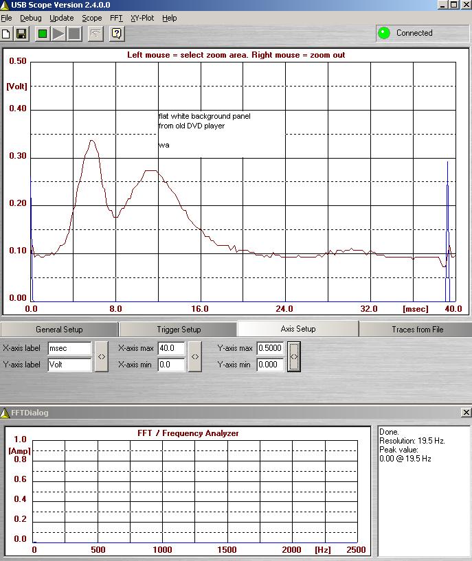

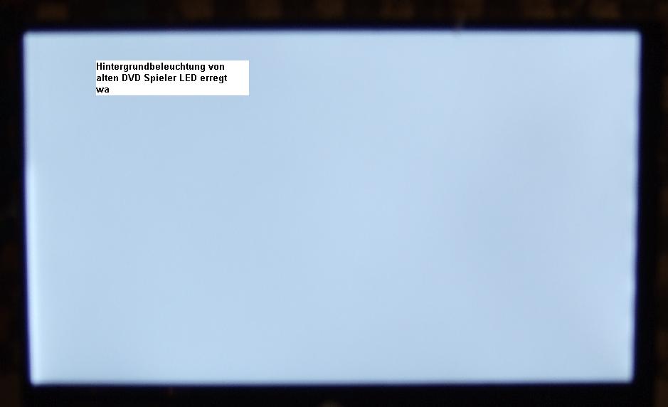

 Betreff des Beitrags: LED erregter DVD Leuchtschirm weiss
BeitragVerfasst: 05. Juni 2012, 10:22:12 AM
Hallo ,
ich habe gestern den DVD Leuchtschirm der scheinbar mit weissen LED 's
beleuchtet wird vermessen.Das Spektrum sieht genau so aus wie das einer weissen LED Taschenlampe.
Im Anhang zwei Bilder dazu.
Grüße Wolfgang [/img]
flatDVDpanellightwhite.jpg [ 105.55 KiB | 23238 mal betrachtet ]
LED Hintergrund Bel.JPG [ 22.32 KiB | 23238 mal betrachtet ]
BeitragVerfasst: 05. Juni 2012, 14:57:29 PM
Zusammenfassend kann man von den LED daten wohl ableiten ,dass keine Kombination eine vernüftige Grundlage für ein Flatlichtquelle ergibt.Am geeignesten ist eine 50 Watt 12 V
Halogenlampe aus dem Baumarkt.Die ergibt einen verhältnismäsig flache Lichtausbeute von Nahe UV bis ins Infrarote.
Grüsse Wolfgang

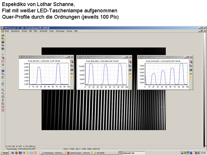

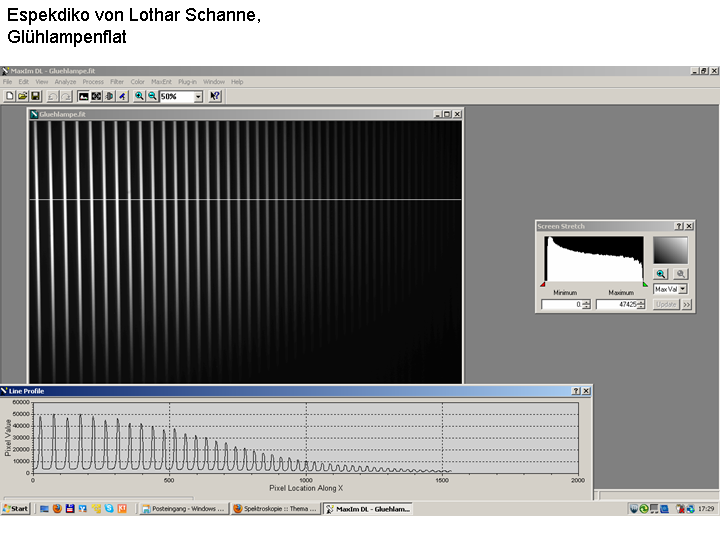

Hier zwei flats von gestern Abend.
Aufgenommen mit einer Glühlampe und das andere mit einer blauweißen LED-Taschenlampe.
Die FWHM der Ordnungen beträgt 9 Pix. was 81 um entspricht. Die Spaltlänge ist 90 um. Die optische Abbildung ist also ok, über den gesamten dargestellten Wellenlängenbereich.
Dies ist auch an den Querprofilen durch die Ordnungen zu sehen. Die 3 Abbildungen sind Profile durch Ordnungen ganz links, in der Mitte und ganz rechts.
Profile.png [ 185.86 KiB | 23267 mal betrachtet ]
Flat_white_LED.PNG [ 146.47 KiB | 23267 mal betrachtet ]
Gluehlampenflat.PNG [ 148.72 KiB | 23267 mal betrachtet ]

BeitragVerfasst: 08. Juni 2012, 11:02:07 AM
Nice indeed Lothar,
vor Allem eben die gleichmäßige Schärfe über den ganzen Spektralbereich!
Ich verstehe nur nicht, dass der Spektrograph ganz offenbar den Spalt schärfer abbildet , als er ist......:-)) denn, wenn der Spalt 90µm lang ist , dann denke ich, kann er aller günstigsten Falls durch 10 9µm große Pixel abgebildet werden, meistens eben durch ein paar mehr Pixel, wegen gewissen Unzulänglichkeiten des Apparates (Apparateprofil!)
Aber dieser Apparat scheint ja noch besser zu sein als man theoretich erwarten darf.........erstaunlich! Aber ich bin halt kein Physiker und verstehe immer nur ein ganz klein wenig was....vermutlich so auch hier........
herzlicher Gruss
Ps die flats sollten alle fast bis an die Sättigung hell sein, mindestens aber so hell ,wie später das Sternkontinuum (sonst verliert man S/N) aber vielleicht habe ich auch das falsch verstanden....(?)und.....ja....richtig....Du wirst den Apparat noch schärfer einstellen müssen, die 02 Linien sind ganz verwaschen.....aber gut, das dürfte kein Problem sein

BeitragVerfasst: 08. Juni 2012, 12:06:15 PM
Hallo Lothar ,
ich habe heute morgen beim Merzedes des Nachbarn die Hochdruck-
Xenon Scheinwerfer aufgenommen.Im Anhang das Bild mit dem Bild der Multi LED Aufnahme als Referenz.
Die Xenon Lampe hat einen sehr starken Peak unterhalb violet
(led Reference)und dann einnen breietn Beriech.
Grüße Wolfgang
xenonundMultiled.jpg [ 93.1 KiB | 23229 mal betrachtet ]
BeitragVerfasst: 09. Juni 2012, 08:59:44 AM
das Objektiv kann auch nur das leisten, was man mit der geometrischen Optik (ohne Abbildungsfehler) berechnen kann. Bei Lothar ist ein Kollimator mit 125 mm Brennweite verbaut und das Objektiv hat eine Brennweite von 130 mm.
Das gibt dann einen Abbilungsmaßstab von 130/125 = 1,04. Die Ordnung ist dann also ca. 90 um Breit. Lothar ist noch nicht um optimalen Fokus, daher können die Ordnungen etwas schmaler sein, aber die Linien sind nicht scharf. Das kann am Astigmatismus liegen.
BeitragVerfasst: 09. Juni 2012, 09:52:35 AM
Ja hallo Daniel ,
der Dr. Schanne schreibt, dass der 90! muemeter lange Spalt durch 9! Pixeln abgebildet würde ! 9x9 ist doch aber nur 81!
Das ist mir unzugänglich ! Beste Abbildung wäre nach meiner Meinung durch ZEHN PIxel gegeben.......begreife das halt nicht.....
Oder ? ......Du hast eben doch ein Objektiv berechnet, dass die Dinge schärfer abbildet , als sie sind.......:-)
Herzlicher Gruss
BeitragVerfasst: 09. Juni 2012, 11:41:29 AM
Hallo Berthold!
...der Dr. Schanne schreibt, dass der 90! muemeter lange Spalt durch 9! Pixeln abgebildet würde...
Ich glaube, Du hast da was verwechselt. Lothar schreibt das so nicht. Er sagt lediglich "Die FWHM der Ordnungen beträgt 9 Pix. was 81 um entspricht." Mit "FWHM der Ordnungen" meint er m.E. die Richtung senkrecht zur Dispersionsrichtung. Das heißt, der Spalt ist rund 10% weiter, als die FWHM des Seeingscheibchens von etwa 81 Mikrometer. An dieser Aussage ist doch erst einmal nichts auszusetzen.
BeitragVerfasst: 09. Juni 2012, 12:23:15 PM
Hallo Berthold!
Zitat: ...der Dr. Schanne schreibt, dass der 90! muemeter lange Spalt durch 9! Pixeln abgebildet würde...
ja, das meint er so.......nur ich dachte, dass die FWHM in pixeln günstigstenfalls bei 9 µm großen pixeln 10 sein müßte, wen der Spalt 90µm lang ist.......ist halt vermutlich falsch......
herzlicher Gruss
BeitragVerfasst: 09. Juni 2012, 12:33:40 PM
Ja, da hast Du ja auch recht. Ein etwas größerer Spalt geht aber auch. Solange das Tracking funktioniert und die Auflösung reicht, kommt dann erfreulicherweise mehr Licht durch.

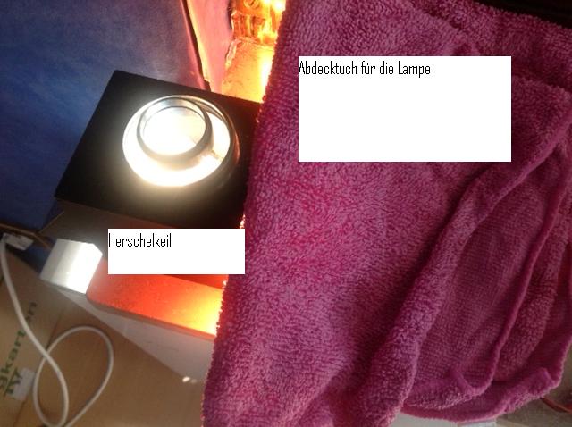

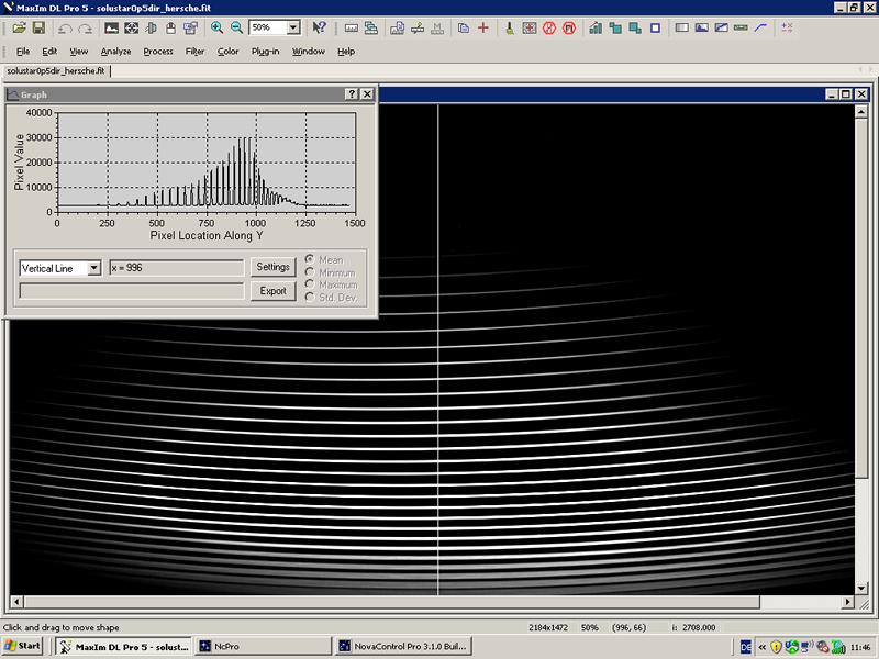

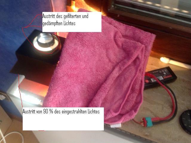

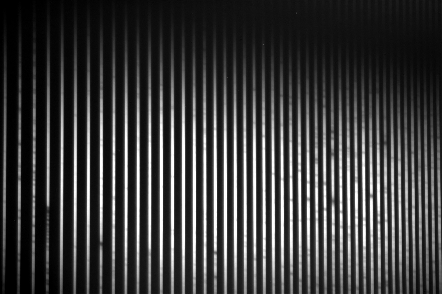

der "alte Knacker" Günter hat den Vorschlag unterbreitet, man solle zur Flatgewinnung eine "Solustar_lampe" hernehmen.....die ist eben mit der Post gekommen...und ich habe mich sofort ans Werk gemacht, nachdem ich den LED KRepel an Conrad zurückgegben hatte......denn.... wie WOlfgang ja sagte......geht das damit nicht, das haben auch meine Experimente ergeben....
Haken an den Solustartlampen ist, dass die extrem hell sind und...nimmt mann die Spannung runter, dann sind die zu hell......Eine Licht_dämpfung ist, ohne das Kontinuum zu beeinflussen, nicht ganz trivial......
Ich habe das Problem so angegangen, dass ich das Licht der hell leuchtenden Solutstarlampe durch ein Herschelprisma fallen lasse, was eine erhebliche Dämpfung ergibt, ohne das Kontinuum zu beeinflussen. Dann habe ich ein leichtes Graufilter und ein ganz zartes Blaufilter aufgelegt........und das ergibt dann die folgenden Flats.......
Es zeigen sich keinerlei "Lücken" oder Sprünge, allerdings ist es mir nicht gelungen, die blauen Ordnungen genau so hell zu bekommen wie die langwelligeren Ordnungen, fraglich, ob das überhaupt geht.....
Günter und Otmar , was meinst Ihr bitte zu diesen Flats?
herzlicher Gruss
Dateikommentar: flat fast an de Sättigung im Roten
K800_flat120609_8p0_grbl_herschelkeil.JPG [ 86.92 KiB | 23187 mal betrachtet ]
Dateikommentar: flat ohne filter
K800_flat120609_0p5_dir_herschelkeil.JPG [ 85.4 KiB | 23187 mal betrachtet ]
herschel_flat2.JPG [ 42.32 KiB | 23187 mal betrachtet ]
Herschel_flat1.JPG [ 46.16 KiB | 23187 mal betrachtet ]

bei mir leuchtete die Lampe Richtung LWL durch ein ca. 6mm großes Loch
in einer Aluplatte. Vor dieses Loch habe ich dann zwei Filter
geschoben, die das Lampenlicht nur teilweise filterten. Die Filter waren
also parallel geschaltet. Der eine Filter ließ blaues Licht durch, das
andere gar nur UV. Die verschiedenen Anteile kann man durch Verschieben
der Filter steuern. Vor dem Lichtleiter, also voll im Strahlengang war
den ein IR-Sperrfilter. Davon gibt es zwei Sorten. Einer sperrt
unterhalb einer bestimmten Wellenlänge fast komplett. Der ist hier nicht
zu brauchen. Es gibt aber auch welche, bei denen die Durchlasskurve ganz
sanft zu großen Wellenlängen hin abfällt. Der ist hier nützlich.
Mit dieser Anordnung kann man den Frequenzgang vielleicht gut genug
einstellen, dass er der HiFi-Echelle-Norm entspricht.

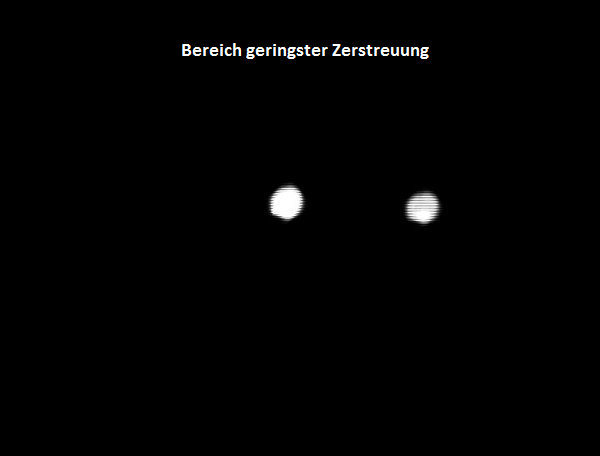

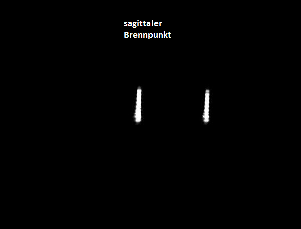

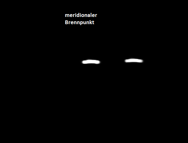

Durch den Astigmatismus bekommt der Fokus eine Vorzugsrichtung und man bekommt drei Fokis, Sagittal, Meridional und den Zerstreuungskreis dazwischen. Die beiden ersteren stehen senkrecht aufeinander und ebenso auch die Spektrallinien zur Dispersionsrichtung. Daher kann der Spektralstreifen u.U. schmäler sein als erwartet, dann sind aber die Spektrallinien nicht scharf, da sie nicht in ihrem bevorzugten Fokus stehen (senkrecht zur Dispersionsrichtung). Man muss aber die Linien in ihren bevorzugten Fokus bringen.
Zerstreuungsscheibchen.png [ 13.35 KiB | 23176 mal betrachtet ]
Horizontal.png [ 12.19 KiB | 23176 mal betrachtet ]
Vertikal.png [ 15.62 KiB | 23176 mal betrachtet ]

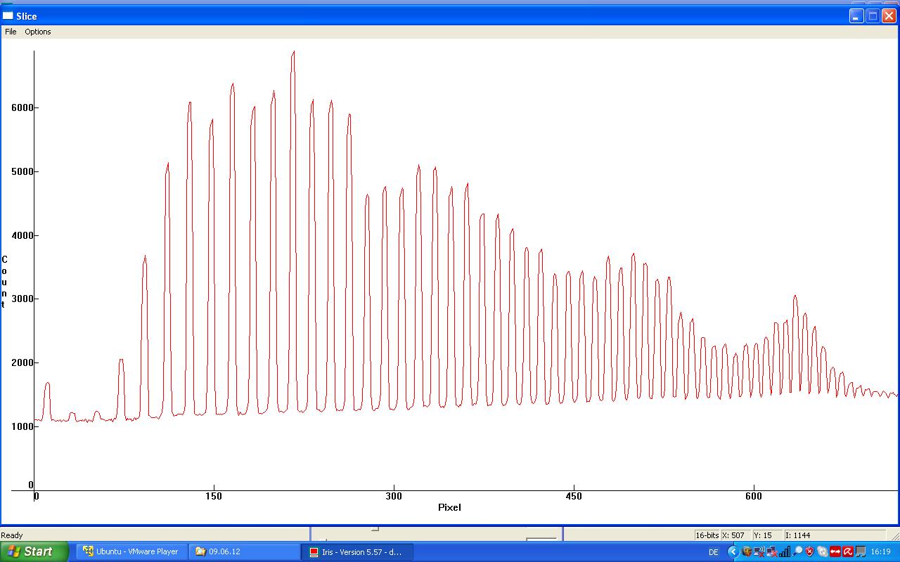

hier mal ein Profil meines Flats (RGB LED + Halogenlampe). Genügend im Blauen und Roten, der leicht wellige Verlauf stört nicht. Bei mir klappt das also sehr gut :-)
profil.jpg [ 114 KiB | 23174 mal betrachtet ]

BeitragVerfasst: 09. Juni 2012, 18:00:41 PM
Hallo Daniel und Günter
das mit den Bildern zum Astigmatismus und die dazu geschriebenen Erläuterungen waren für mich hilfreich...jetzt verstehe ich diese Angelegenheit, wieso der Spalt kürzer erscheinen kann auf dem CCD als er eigentlich ist.
Danke Günter, der Hinweis mit dem Infrarotsperrfiler ist wertvoll für mich, irgendwo habe ich so einen rum liegen...muss mal gucken.....
herzlicher Gruss
