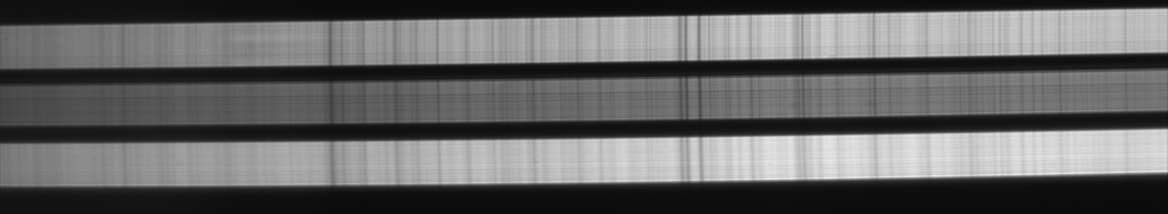

Heute habe ich auch wieder bissl was an dem Mini gemacht - einen DADOS-Spalt eingebaut.
Hier ist ein Testspektrum der Sonne um das Mg-Triplett.

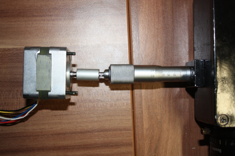

Ich hatte mal einen Schrittmotor an der Mikrometerschraube montiert. Das war aber natürlich nicht wegen der Gewichtsvorteile, weil es ja in dem Fall schwerer wurde, sondern im Rahmen einen Miniprojektes in der Uni.
Aber prinzipiell kann man da natürlich einen Ministepper einbauen. Am schönsten wäre da eine Rotationsplattform, sodass die Übersetzung von Winkel des Motors auf Winkel des Gitters linear verläuft. Das ist bei der Mikrometerschraube ja nicht der Fall. Aber da die Spektren beim Mini nicht lang sind, sollte die Abweichung sich auch in Grenzen halten.
Die Ausgabe der Motorposition wäre denn ausreichend. Anhand einer Eichkurve kann man dann den gewünschten Bereich in die Mitte des Sensors bringen.

Ich nehme an, Du meinst das auch so: Den Motor mit seiner Achse dort anflanschen, wo sich die Schraube für den Winkel befindet und anstatt der Schraube und des Winkels eine Achse in einem runden Drehteller, auf dem sich das Gitter befindet. Stepper im Microstep-Modus. Wäre bestimmt brauchbar.

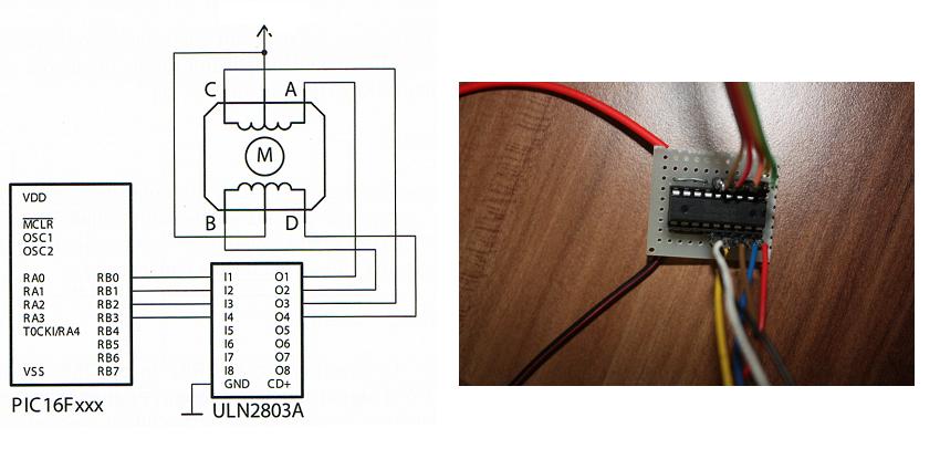

Ich habe den Tip bekommen, daß der Treiber-IC THB6064AH ideal wäre.
Gerhard
BeitragVerfasst: 12. März 2012, 21:52:46 PM
Hallo Gerhard
Ich hatte den ULN2803A verwendet:
http://such001.reichelt.de/?SID=11Tx8T9 ... ACTION=444
In Verbindung mit einem Midrange Mikrocontroller von Microchip 16F84A.

Ja, den ULN2803 kenne ich. Hatte ich schon oft im Einsatz.

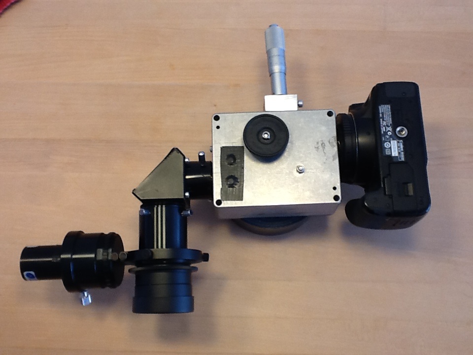

Endlich ist das kleine Spectroskop gestern fertig geworden. War eine lange Bauphase. ;-)
Nachdem ich mit dem Laserpointer die Spiegel justiert hatte, probierte ich ein visuelles "first light" an einer Energiesparlampe mit einem Okular.
Abgelichtet habe ich das Gesehene einfach mit einer DSLR hinter dem Okular. Derzeit sind ein 300l/mm Gitter und ein 35µm Spalt im Einsatz.

habe vorhin ein Neon-Spektrum aufgenommen. Kommt prima hin. Der variable Adapter für die Aufnahmekamera, den Du erwähnt hast, ist wichtig.
Was mir noch Sorgen bereitet, sind das Gewicht und die Hebelwirkung am Okularauszug. Das Gerät wiegt incl. Atik314 und Lodestar 1668g. Der Baader Steeltrack trägt zwar über 3000g, aber eine gewisse Tubusverbiegung findet sicher statt. Mit einer Verklebung hattest Du nie Probleme? Sollte man irgendeine Hebel-Entlastung anbauen? (Wüßte gar nicht, wie.) Oder genügt es, wenn man den Tubus so dreht, daß der OAZ Richtung Boden zeigt (so gut es eben geht)?

Am Teleskop hatte ich den Spektrographen immer so dran, dass die Kamera nach unten zeigte.
Ich bin mir nicht mehr sicher, aber ich dachte ich hätte mal erwähnt, dass man den Strahlengang mit einem Umlenkspiegel vor dem Kolli umlenkt. Dann würde der Teleskopanschluss dort sein, wo jetzt deine Guidingkamera sitzt und der Spektrograph würde nicht so einen langen Hebel habe.
Ja, stimmt, wollte ich auch so bauen, aber, wenn Du Dir die Zeichnung ansiehst: Es herrscht Platzmangel. Ohne die Guiding-Option wäre es etwas einfacher gewesen.
Es gab da auch noch das Problem, in den Focus zu kommen.
Aber, alles nicht so tragisch. ;-) Habe grad vorhin einen "Gewichts-Trockentest" am OAZ nochmals gemacht: Das Spektroskop hält drin bombenfest, es wackelt nix und es bewegt sich nichts unkontrolliert. Ich hatte an dem Steeltrack schon mal ein Filterrad, einen OAG und an dem Ganzen zwei Stück Atik-Kameras dran. Gab auch keine Probleme.

Mehr konnte ich heute nicht rausholen:
Das hier verwendete Gitter hat 300l/mm, die Aufnahmekamera hat hinsichtlich Pixelgröße 6.45µm x 6.45µm, X-Achse 1391 Pixel ( Sony ICX285AL ). Siegfried und ich hatten gestern Tests gemacht. Siegi meinte, daß eine Verschiebung des Aufnahmeobjektives innerhalb der Adapterhülse (Distanz 75mm-Objektiv-Gitter) noch sehr viel mehr an Schärfe bringen könnte. Die Schärfeeinstellung mittels Adapter (Objektiv-CCD) reicht also nicht?

habe vor geraumer Zeit für meine Astrofotografie nachgerüstet. Damit ich mein Leitrohr endlich wegbekomme, habe ich mir den OAG von TS geleistet und meine SPC durch die Lodestar ausgetauscht.

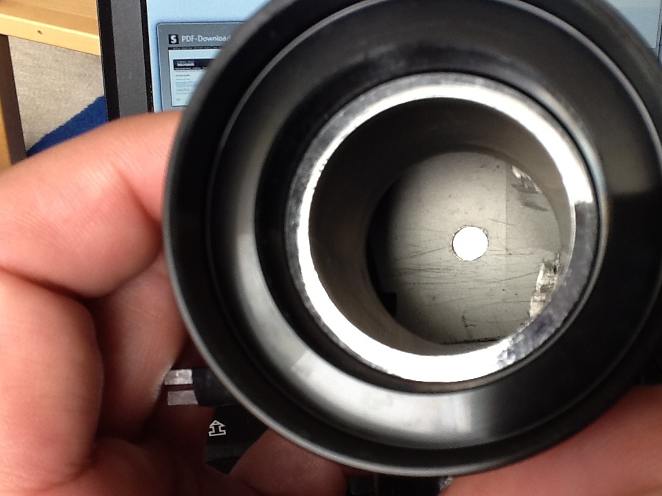

Da kam mir die Idee - ich beobachte meinen Spalt und führe nach durch den OAG. Der Trick ist ganz einfach:
Man dreht das OAG Prisma einfach um 180 Grad und blickt auf den Spalt.
Funktioniert prima.
Jetzt fehlt mir nur noch die Linse für den Lodestar.

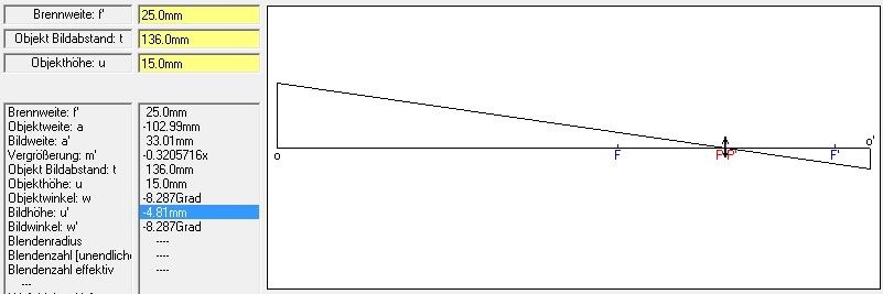

Da mir der OAG nur einen ca. 10 mm großen Ausschnitt auf meinen Spalt zeigt, tendiere ich allerdings nicht zu einer 19mm Linse, sondern mindestens 25 mm, damit ich diesen Ausschnitt formatfüllend auf dem Chip habe.
Unten hab ich Linsenberechnung mal als jpg angehängt.
Bevor ich jetzt die Linse kaufe, was meint Ihr?
(==>) Daniel: Bin echt gespannt auf deine kommerzielle Version ........
