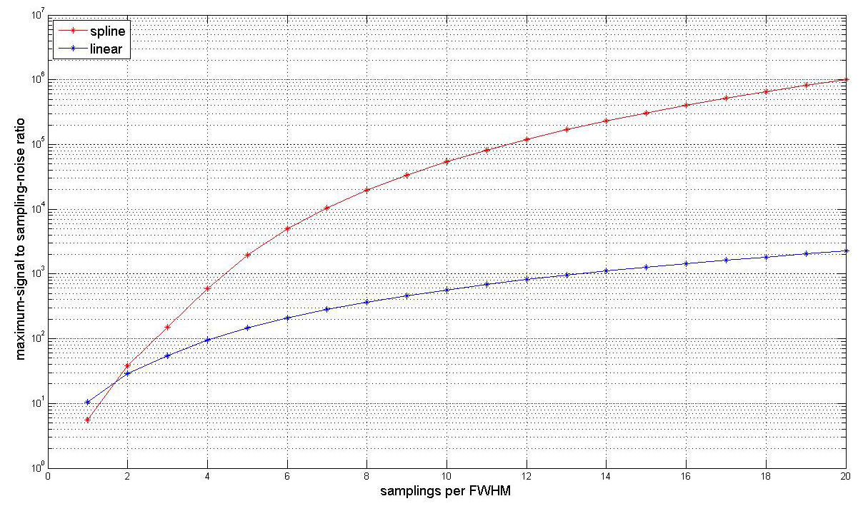

Hallo Bernard, vor "dummen" fragen habe ich immer am meisten Angst weil sie so gut wie immer auf den Kern der Sache führen und die meiste Mühe machen, sie zu beantworten. :)
Die Antwort geben Dir der Himmel und Dein Fernrohr. Das Seeingscheibchen einer Punktlichtquelle (Stern) von immerhin am Himmel liefert im Focus eine Abbildung des Durchmessers . Bei Deiner Brennweite f von 480mm sind das knapp 10µm (dafür braucht es kein Simspec :lol: ). Ein 20µm-Spalt hilft also nicht. Normalerweise kann man Spaltweiten von unter 20µm auch kaum noch handhaben (Staub, Ungleichmässigkeiten). Das ist aus praktischer Sicht die untere Grenzspaltgröße. Ein Spalt macht bei Brennweiten < 1m bei uns keinen Sinn, Du kannst spaltlos arbeiten. Wenn Du das aber tust, kannst Du ohne viel Aufwand dann aber nur Punktobjekte messen. Flächige Objekte verschmieren dann. Beugungseffekte kannst Du in der Praxis vernachlässigen weil sie unterhalb der angesprochenen Grenzspaltgröße auftreten. Weitere Details stehen in unserem Buch. Ach so, die obere Grenzspaltgröße ist die Halbwertsbreite des Seeingscheibchens.
Um das spektrale Signal vom CCD auch halbwegs genau reproduzieren zu können muss die Spaltabbildung bzw. das Seeingscheibchen im Fokus von mehreren Pixeln abgedeckt werden. Der Hinweis von Ken, das sollten 2-3 Pixel sein, ist unvollständig. Er bezieht sich hier wahrscheinlich auf das berühmte Nyquist-Kriterium. Das ist aber gar nicht anwendbar, es wurde immer wieder falsch für die Spektroskopie übersetzt. Die Anzahl der Pixel hängt davon ab, welches S/N (Kontrast) Du erzielen möchtest. Wir haben auch das in unserem Buch in Kap. 2.2.6 und 2.2.7 genau beleuchtet. Wenn drei Pixel den Spalt abdecken, erzielt man maximal ein S/N von 60 - 150 (abhängig von der Pixelinterpolation). Alles darüber wird durch Interpolationsfehler dominiert. Ich habe die entsprechende Abbildung aus dem Buch angehängt. Sie zeigt das maximal mögliche S/N gegen die Zahl der Pixel auf dem Spalt für lineare Pixelinterpolation bei der Datenreduktion (ich glaube VSpec macht das) sowie für eine Spline-Interpolation (ich hoffe, MIDAS und IRAF machen das). Bei linearer Interpolation braucht es z.B. 7 (!) Pixel für ein S/N von 300. Das heißt, eigentlich müsstest Du sehr kleine Pixel haben, um ein reales hohe S/N zu erzielen. Da Deine Apertur hingegen eh sehr klein ist, bleibst Du sowieso i.d.R. bei geringerem S/N stecken.
Interpolation2d.jpg [ 283.21 KiB | 10436 mal betrachtet ]
Pixel sein, ist nicht korrekt. Das berühmte Nyquist-Kriterium ist gar
abdecken erzielt man maximal ein S/N von 60 - 150 (abhängig von der

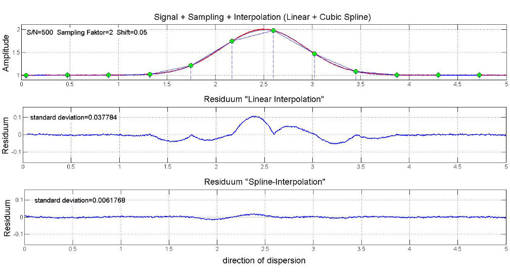

Figure caption:
Top: Sampling of a slightly noisy Gaussian signal () with three sampling points per $FWHM$, linear and spline interpolation. Middle: Sampling noise of the linear interpolation. Bottom: Sampling noise of the spline interpolation. The standard deviation of the sampling noise in the range x=1 to x=4 is about six times smaller for spline interpolation than for linear interpolation.
Interpolation2c.jpg [ 98.17 KiB | 10417 mal betrachtet ]

Robin:
...but we already know this as Shannon/Nyquist tells us that anything in the signal that is changing faster than can be modelled by the sample rate appears as an error (noise) in the reconstructed signa
I suggest we do not use Nyquist and Shannon in our context anymore because it is simply not applicable. In addition, it states that a continous, band-limited signal of maximum frequency needs to be sampled by a sampling frequency of more than to unambiguously reconstruct the original signal. But our CCD measurement is not band-limited. They never gave any information about any error. That's it!
... because we know it has a significant sampling uncertainty.
It seems to me that only some people know this.
Instead we calculate the EW of the line.
As Otmar said, our considerations are important for a detailed line-profile anylsis, not for a line- or pixel-average like EW.

während Ihr über Shannon & Nyquist debattiert habt, war ich voll mit der Beugung beschäftigt und habe daher die Diskussion nur im Nachhinein verfolgen können. Nun aber zum Shannonschen Abtast-Theorem:
Es handelt sich hier um einen Satz der Fourieranalysis und behandelt in seiner einfachsten Version im Prinzip folgendes Problem:
Gegeben ist ist ein Eingangssignal und irgendein Kasten, der das Signal verarbeitet, indem er in bestimmten zeitlichen Abständen die Signalstärke misst, eine Frequenzanalyse vornimmt und anschließend das Signal synthetisch aus endlich vielen vorgegebenen Frequenzen mit jeweils passender Amplitude innerhalb einer vorgegebener Bandbreite wieder zusammensetzt. Wie oft muß ich abtasten, um die Synthese zu gewährleisten?
Egal ob Keck mit super mega all frequency high resolution Spektrograph oder C11 mit Lhires, es wird eine ankommende Wellenfront in einzelne Frequenzen (genauer sehr schmale Frequenzbänder) zerlegt, also durch eine Treppenfunktion ersetzt, deren entsprechende Amplituden durch ein CCD aufgezeichnet werden. Was aber nicht geschieht, ist die anschließende Synthetisierung dieser Wellenfront. Das bedeutet, daß die zweite Hälfte des kastenförmigen Klapperatismus unter den Observatoriumstisch fällt. Damit brauche ich auch kein Shannonsches Abtasttheorem.
Es wird lediglich eine stetige auf einem endlichen Intervall des R1 definierte Funktion an endlich vielen Stützstellen gemessen. Das ist alles. Da diese Funktion nur in diskretisierter Weise gespeichert wird, ist normalerweise auch keine Interpolation erforderlich. erst wenn ich die auf einer kleineren Pixelmenge darstelle oder ein Gaussfits o. ä. vornehme, kommt so etwas vor.
Falls ich hier schief liege, bitte ich um Aufklärung.
 Betreff des Beitrags: Re: Grenzspaltgröße
BeitragVerfasst: 19. Dezember 2014, 20:20:39 PM
Christian, man kann Nyquist-Shannon nicht in acht Sätzen erläutern, die darüber hinaus undefinierte Sachverhalte beinhalten. Was Du sagst ist mir unklar und was Du meinst kann ich daher nicht bewerten. Ich versuche Deine Punkte in mein Verständnis des Theorems einzubauen, klappt aber nicht. Das gilt umso mehr für Kollegen, die sich damit gar nicht auskennen.
BeitragVerfasst: 19. Dezember 2014, 22:21:42 PM
das Nyquist-Shannon Theorem kann man wirklich nicht in ein paar Sätzen abhandeln. Ich wollte nur sagen, daß es meiner Ansicht nach auf die Spektroskopie nicht anwendbar ist. Dagegen ist bei Zeitreihenanalyse unbedingt zu beachten. Etwas konkreter und auch verständlicher kann man das nötigste auch in Gray, Stellar Photospheres nachlesen.
Ich möchte aber Eurem Buch nicht vorgreifen. Wir können uns ja mal in Freiburg darüber unterhalten.
BeitragVerfasst: 19. Dezember 2014, 22:30:47 PM
Hallo Christian, so ist es. Man muss beachten, das Nyquist-Shannon eigentlich nur sagt, dass eine Frequenz mit der doppelten Abtastfrequenz eindeutig bestimmt werden kann, dies aber für die Spektroskopie nicht gelten kann. Ich denke mal darüber nach, ob ich dazu was in Freiburg vortrage.
