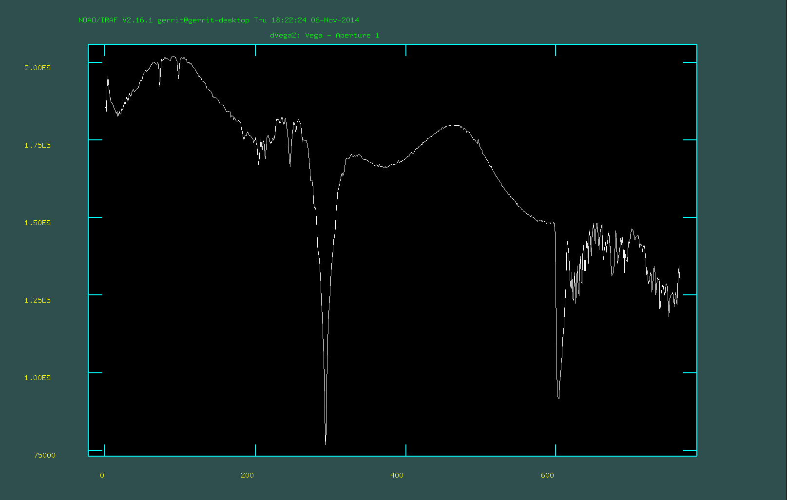

um Erfahrung mit der neuen Instrumentenkombination (50cm Cassegrain und DADOS) habe ich Spektren der Vega aufgenommen.
Als ich nun die Daten per IRAF reduziert habe, fiel mir sofort eine Überlagerung des Spektrums mit einer Schwingung auf. In dem leicht Versetzten nächsten Spektrum war das gleiche Problem vorhanden. Aber im gleichen Maße versetzt, wie das Spektrum. Daraus schließe ich, dass es nicht am CCD-Chip liegen kann.
Ebenfalls tritt diese Überlagerung bei anderen Targets auf (hier jetzt der Bereich um h-alpha).
70mikrometer.png [ 14.17 KiB | 2994 mal betrachtet ]
90mikrometer.png [ 13.7 KiB | 2994 mal betrachtet ]
Jetzt ist die Frage wo die Ursache des Problems liegen könnte und wie es sich beheben lässt. Leider haben wir an dem Telekop keine Vorrichtung, um Flats aufzunehmen.
Im Anhang auch noch die roh Sience-Daten, aus denen man das Problem auch entnehmen kann (getestet mit Vspec).

BeitragVerfasst: 07. November 2014, 09:40:18 AM
Moment mal, Gerrit, Du hast einen 50cm Cassegrain? Was geht denn hier ab? :shock: Was ist das denn für ein Gerät? Ich würde sagen, das ist die fehlende Flatkorrektur.
BeitragVerfasst: 07. November 2014, 10:32:20 AM
Hallo Gerrit,
ich würde mal Versuche anstellen um gewisse Komponeten auszuschliessen. Also zB Flats (oder Sonne) aufnehmen ohne Teleskop und einmal mit. Wenn möglich mal das Gitter wechseln und vergleichen.
Gruss,
Daniel

BeitragVerfasst: 07. November 2014, 14:37:12 PM
Hi Gerrit,
Ich werde mal Aufnahmen nur mit dem Spektrographen machen und nach dem Gitter schauen.
Ich würde eher sofort einen Flatsschirm in der Kuppel installieren (DIN A2 oder A1) und ihn mit einem Halogenstrahler beleuchten. Den wirst Du sowiese brauchen. Und damit dann den Chip durch die komplette Aparatur Telescop - Spektrograph beleuchten.
BeitragVerfasst: 07. November 2014, 17:30:57 PM
Thomas,
ich meine es geht Gerrit nicht darum, wie er das eliminiert, denn das weiß er nämlich, sondern wo das herkommt!
Gruss,
Daniel
