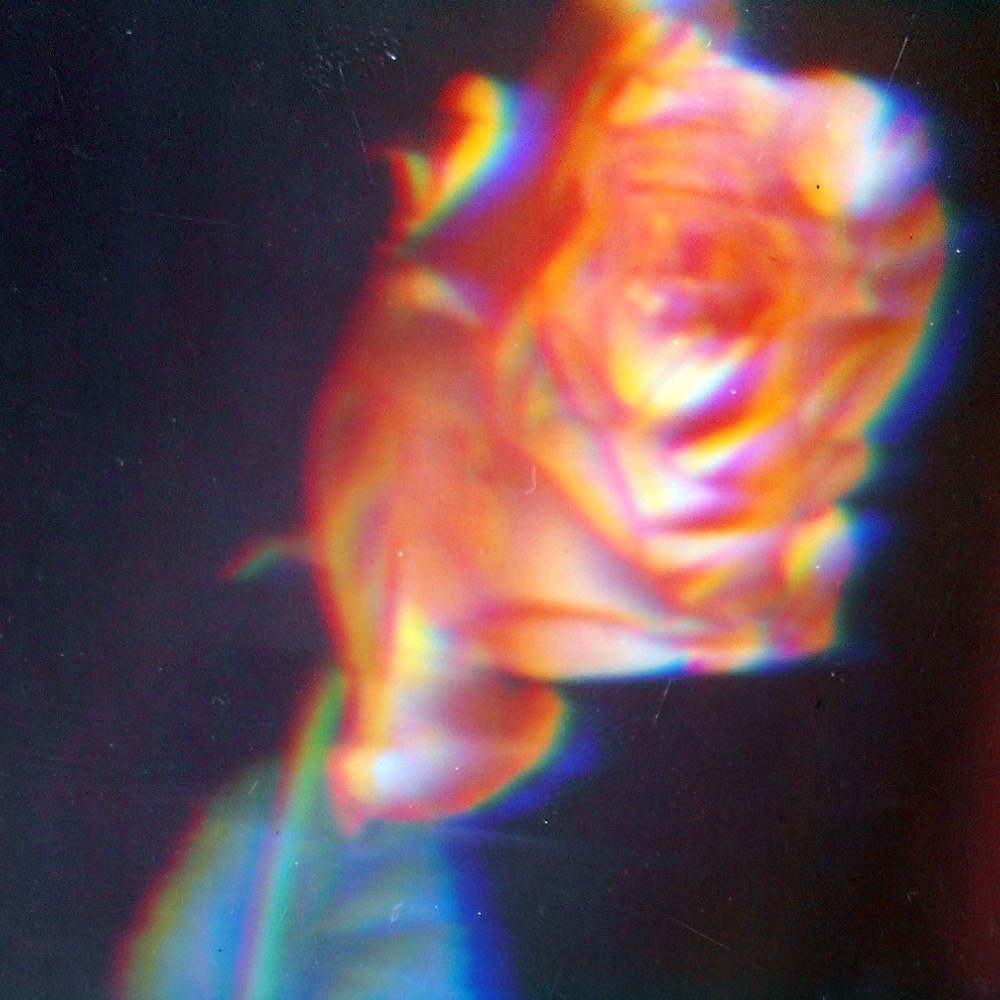

Hallo Leute,
Ich habe mit spektroskopie keinerlei erfahrung, beschäftige mich aber schon seit längerem u.A mit dem Thema der Farbwahrnehmung in einer fotografischen Arbeit.
Neulich habe ich versucht durch ein prisma hindurch zu fotografieren, zuerst machte ich einen versuch mit einer lochblende, danach hab ich ein Objektiv verwendet.
der aufbau sah (uungefäähr) so aus:
Code:
Frontstandarte       ______ ______
Prisma                     ^
Rückteil                 \
Die Abbildung sah sehr interessant aus, leider ist es mir jedoch nicht gelungen eine scharfe und unverzerrte aufnahme zu machen.
Da ich wie gesagt nicht besonders bewandert bin, wollte ich fragen, ob jemand vielleicht eine idee hätte, wie das besser hinzukriegen wäre.
Vielen Dank!!
Dateikommentar: Das ist ein Foto einer Rose, was laut meiner kleinen Beschreibung angefertigt wurde; mit Objektiv bei f64
roseprism.jpg [ 378.24 KiB | 2048 mal betrachtet ]

Hallo Ludwig,
das Prisma fächert ja in Dispersionsrichtung das Licht in seine Wellenlängen auf: du bekommst einen kontinuierlichen Farbverlauf von violett bis rot in Dispersionsrichtung des Prismas. Das Bild kann deshalb in dieser Richtung nicht scharf sein, weil unendlich viele monochromatische Bilder nebeneinander gesetzt sind.

Das hört sich logisch an, Danke! :)
