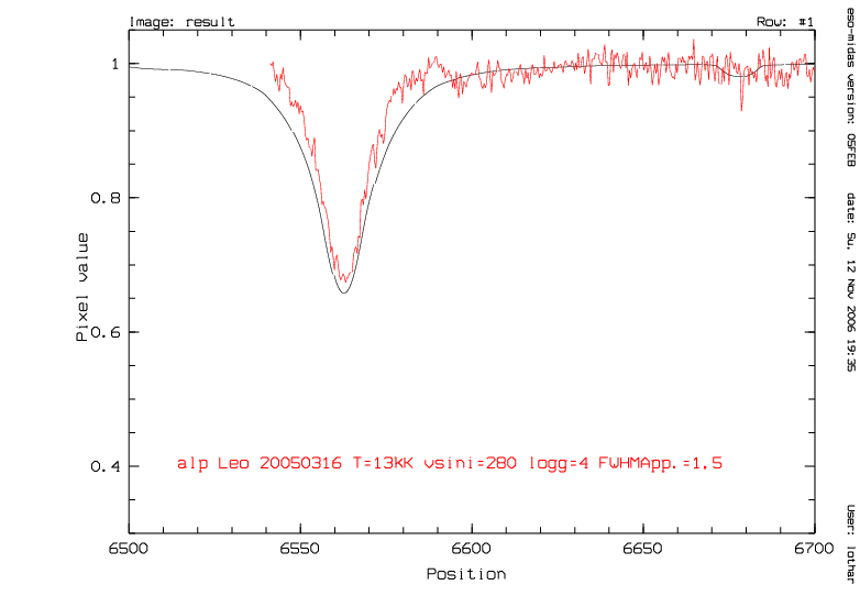

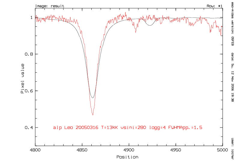

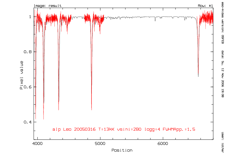

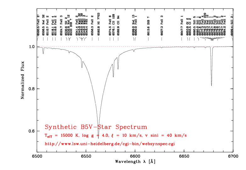

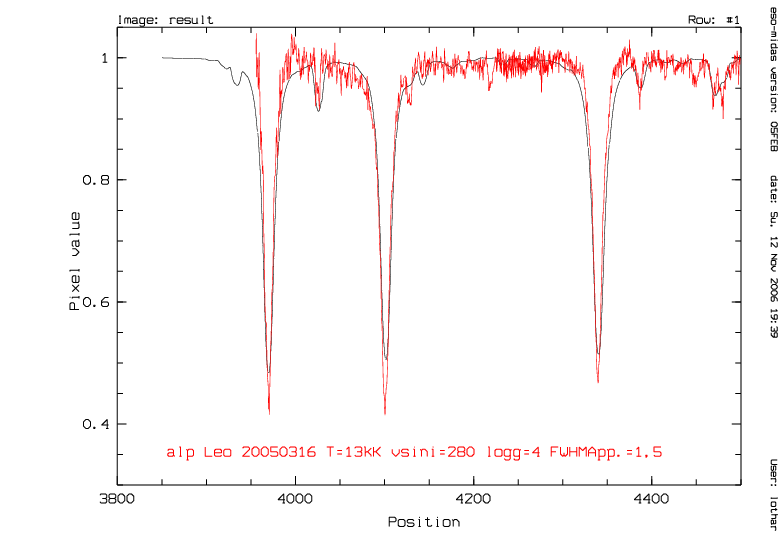

Erstes Beispiel: alpha Leo
Grundlage des Vergleichs war ein Modellspektrum. Das Spektrum im Bereich der Halpha-Linie zeigt Abb. B5V Modellspektrum.png.
Ich hatte mehrere von mir (mit der Mäusevilla) gemessene Spektren zur Verfügung und habe dann das Modellspektrum mit den Parametern Teff=13 kK, vsini = 280 km/s, log g=4 und Apparateprofil =1,5 Angström (als Gauss) gefaltet. Siehe Datei alpLeo_20050313_Modell.png. Schwarz ist das berechnete Spektrum und rot meine gemessenen.
Die Genauigkeit der Modellierung zeigt sich erst bei vergrössertem Maßstab, was in den weiteren Abbildungen für die prominenten Balmerlinien gezeigt ist.
alpLeo_Hg_model.png [ 32.66 KiB | 4843 mal betrachtet ]
alpLeo_Hb_model.png [ 27.81 KiB | 4843 mal betrachtet ]
alpLeo_Ha_model.png [ 25.95 KiB | 4843 mal betrachtet ]
alpLeo_20050316_Model.png [ 29.93 KiB | 4843 mal betrachtet ]
B5V Modellspektrum.png [ 49.98 KiB | 4843 mal betrachtet ]

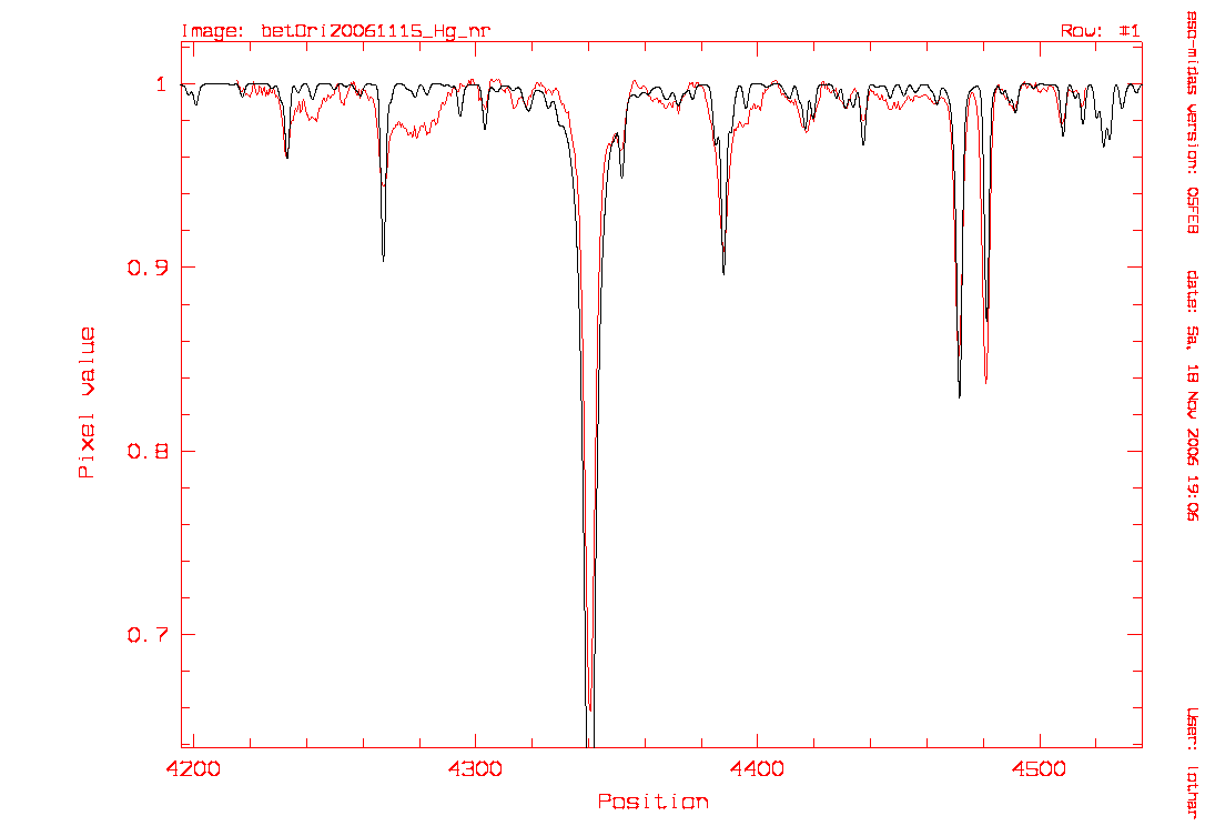

Beispiel: beta Orionis
leider habe ich zu diesem Beispiel nicht mehr die Parameter, die ich in die Berechnung eingesetzt habe.
Während das Modell für die Hgamma-Linie gut passt ist die Halpha-Linie intensitätsmäßig überschätzt.
betOri20061115_Ha_mess_model.png [ 19.2 KiB | 4842 mal betrachtet ]
betOri20061115_Hg_mess_model.png [ 12.61 KiB | 4842 mal betrachtet ]

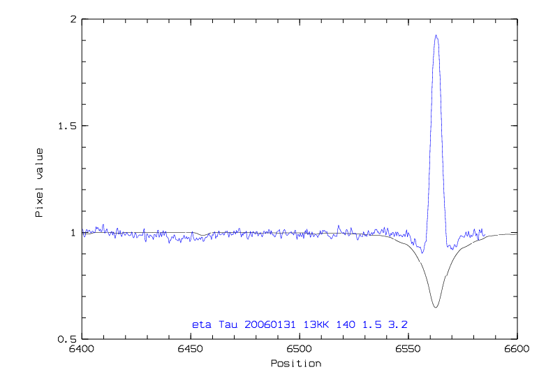

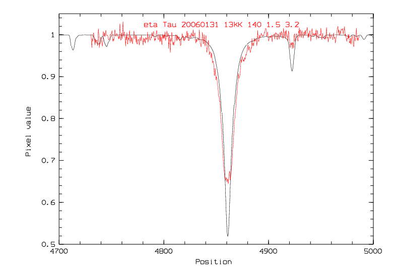

Beispiel: eta Tau
ist ein Be-Stern (Ha in Emission). Für Teff=13 kK und vsini = 140 km/s stimmt die Hbeta-Linie relativ gut. Bei der Ha-Linie ist die Emissionskomponente dominierend, aber man sieht schön die seitlichen Reste des Absorptionskomponente. Das war ja genau das, was ich modellieren wollte.
etaTau_Ha_20060131_model_mess.png [ 18.11 KiB | 4841 mal betrachtet ]
etaTua_Hb_20060131mess_model.png [ 24.73 KiB | 4841 mal betrachtet ]

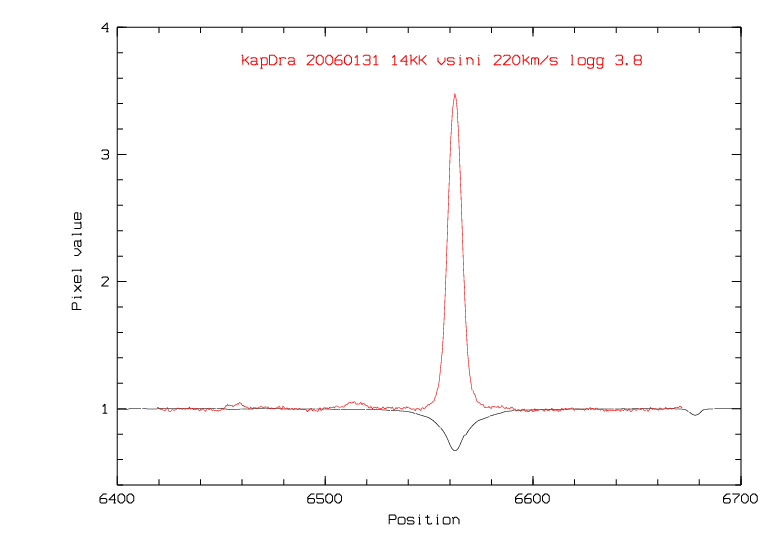

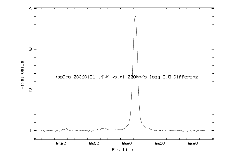

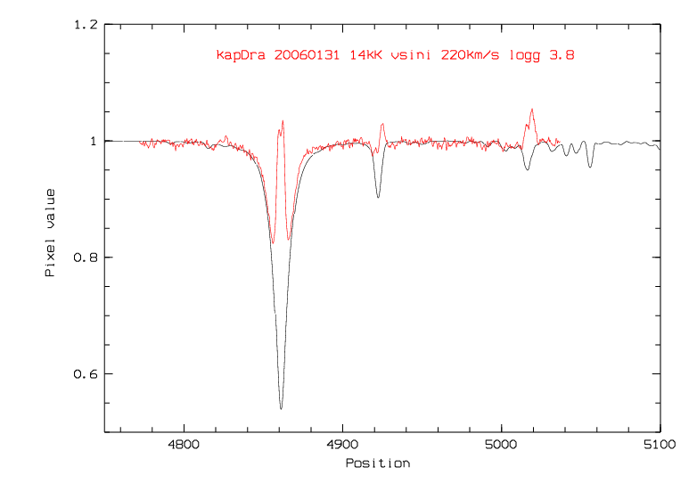

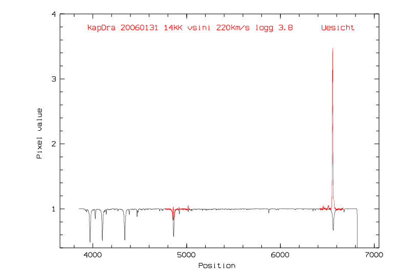

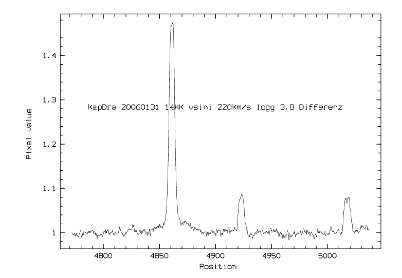

Beispiel: kap Dra
ist auch ein Be-Stern. Es ging mir darum, die unter den Emissionen vorhandenen (berechneten) Absorptionskomponenten zu eliminieren, sozusagen das "wahre" Emissionsspektrum zu berechnen. Das ist natürlich insoweit spekulativ, dass man die Richtigkeit der Berechnung voraussetzt. Eine Übersicht der am 31.1.2006 gemessenen beiden Spektren (rot) im Vergleich zum berechneten siehe Anlage. Parameter: 14 kK, vrot=220km/s.
Die Auswertungen für die einzelnen Linien in nächsten thread.
kapDra20060131_Uebersicht.png [ 15.87 KiB | 4828 mal betrachtet ]
BeitragVerfasst: 05. Mai 2015, 12:34:23 PM
kap Dra, thread N° 2
gezeigt sind die beiden Balmerlinien Halpha und Hbeta. Jeweils das gemessene Spektrum (rot) mit dem berechneten Spektrum (schwarz) und dann das Differenzspektrum (sozusagen das wahre Emissionsspektrum).
Insbesondere bei der Hb-Linie sieht man schön, wie der Absorptionstrog durch die Emission teilweise aufgefüllt wird und um wieviel stärker die "wahre" Emissionskomponente ist wie im gemessenen Spektrum.
kapDra20060131_Hbdiff.png [ 18.43 KiB | 4828 mal betrachtet ]
kapDra20060131_Hb_mess_model.png [ 20.56 KiB | 4828 mal betrachtet ]
kapDra20060131_Hadiff.png [ 14.93 KiB | 4828 mal betrachtet ]
kapDra20060131_Ha_model_mess.png [ 15.34 KiB | 4828 mal betrachtet ]
BeitragVerfasst: 05. Mai 2015, 12:38:15 PM
kap Dra, thread N° 3
Das gleiche am 2.2.2006 gemessen und berechnet ergibt eine Ahnung bezgl. der Reproduzierbarkeit.

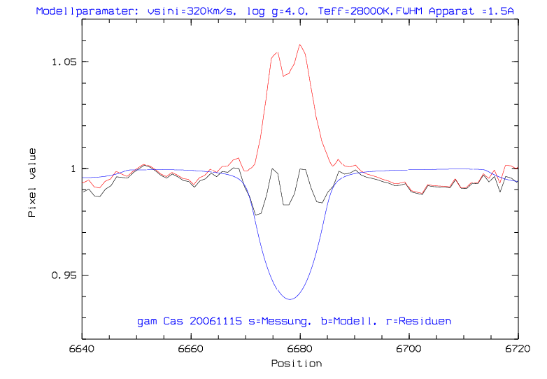

beispiel gam Cas
Hier nur mal die He Linie von gam Cas bei 6678 Ångström.
Teff = 28 kK, 320 km/s Rotationsgeschwindigkeit, log g = 4,0
Die im gemessenen Spektrum im Absorptionstrog "untergetauchte" Emissionskomponente ist in Wirklichkeit vermutlich wesentlich stärker. Mit dieser Berechnungsweise kann man dann die "wahre" Äquivalentweite der Emission bestimmen (vorausgesetzt, das Modellspektrum stimmt).

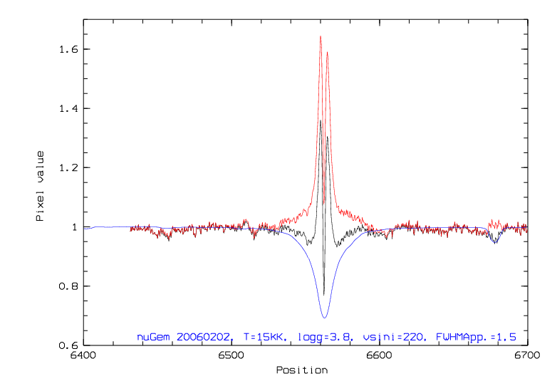

Beispiel: nuGem
An diesem schönen Beispiel kann man den Einfluß des Parameters Teff (effektive Temperatur der Photosphäre in K) auf die Absorptionskompoinente der Ha-Linie zeigen.
vsini = 220 km/s, log g = 3,8.
Teff zu 15 und zu 25 kK (kiloKelvin) angenommen.
Schwarz = gemessen, Blau = berechnet, Rot = Differenzspektrum.
Die Temperatur beeinflusst deutlich den Absorptionstrog in Tiefe und Breite.
nuGem_modelliert15kK_Ha.png [ 29 KiB | 4828 mal betrachtet ]
Dateikommentar: mit Teff = 25000 K gerechnet
nuGem_Ha_modelliert.png [ 29.73 KiB | 4828 mal betrachtet ]

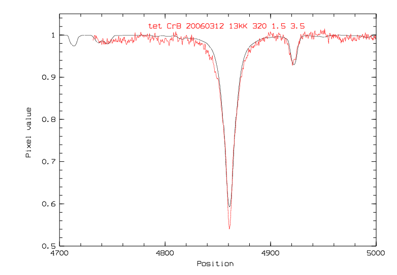

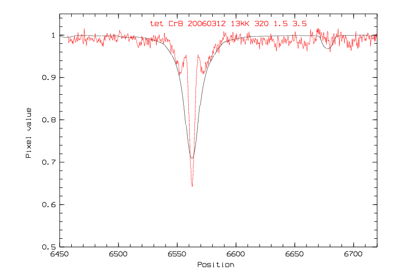

Beispiel: tetCrB
bei diesem Stern beobachtete ich eine nur sehr schwache Emissionskomponente im Absorptionstrog der Halpha-Linie. Die Modellierung führt zur "wahren" Emissionskomponente. Schön ist zu sehen, dass die Emissionskomponente noch eine zusätzliche innere Absorptionskomponente besitzt, die im Modelspektrum natürlich nicht vorhanden ist!
Bei der Hbeta-Linie ist keine Emissionskomponente sichtbar. Gemessenes und berechnetes Profil stimmen gut überein.
Man bedenke, alle diese Messungen wurden bei relativ niedriger Auflösung (Apparateprofil FWHM = 1,5 Angström) mit meiner Mäusevilla gemacht. Sowas mit einem höher auflösenden Apparat (Lhires) sollte noch bessere Ergebnisse liefern. Lhires-Spektren habe ich ja genug, habe aber das Thema später nicht mehr aufgegriffen. Vielleicht gehe ich mal wieder dran. :)
tetCrB_20060312_Ha_Differenz.png [ 24.13 KiB | 4828 mal betrachtet ]
tetCrB_20060312_Ha_mess_model.png [ 23.64 KiB | 4828 mal betrachtet ]
tetCrB_20060312_Hb_mess_model.png [ 23.04 KiB | 4828 mal betrachtet ]

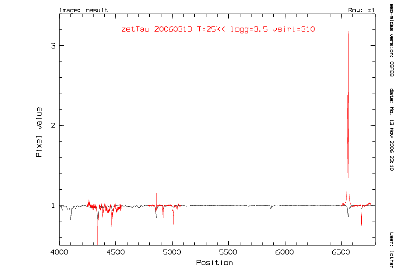

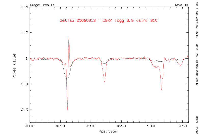

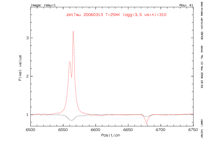

beispiel zetTau thread N° 1
und nun als letztes der Parade-Be-Stern zet Tau.
Hier erst mal die Übersicht berechnet und gemessen.
Die genaueren Auswertungen in den nächsten threads.
zetTau_20060313_Uebersicht.png [ 21.3 KiB | 4827 mal betrachtet ]

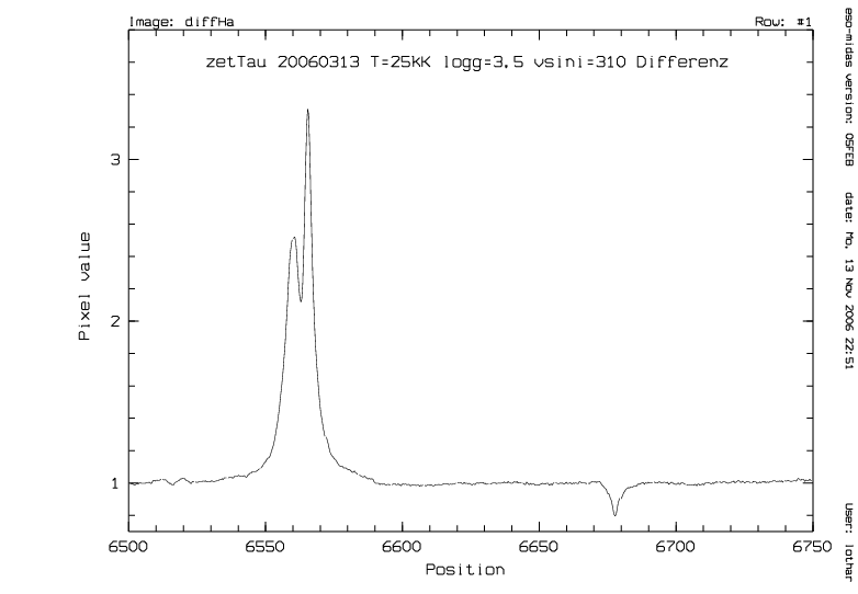

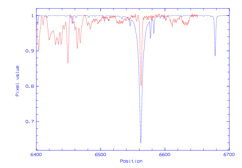

BeitragVerfasst: 05. Mai 2015, 13:17:56 PM
zetTau thread N°2
zuerst mal die Halpha-Linie und die He6678. Letztere ist im Modell ganz anders wie bei der Messung. Gewähltes Modell und Realität scheinen nicht gut übereinzustimmen. Wegen des hohen vsini sind die berechneten Absorptionslinien rotationsbestimmt. Sie zeigen das typische halbkreisförmige Rotationsprofil.
zetTau_20060313_Ha_mess_mod.png [ 19.67 KiB | 4826 mal betrachtet ]
zetTau_20060313_Ha_Differenz.png [ 18.86 KiB | 4826 mal betrachtet ]

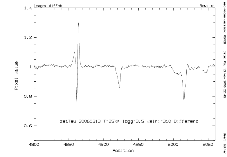

BeitragVerfasst: 05. Mai 2015, 13:30:55 PM
zetTau thread N° 3
Im Bereich der Hbeta-Linie werden die breiten der Linien gut reproduziert (Rotationsprofil scheint zu stimmen).
Das Profil der Hb-Emissionskomponente ist stark asymmetrisch, stärker wie bei der Ha-Linie (V/R Verhältnis). Durch diese "Extraktion" der "wahren" Emission ist das V/R der Hb-Emission überhaupt erst zugänglich.
Hier wäre das Monitoring interessant, weil das V/R zeitlich systematisch variiert und einen Bezug auf die Asymmetrie (Dichteunterschiede durch elliptische Rotation ?) der Gasscheibe herstellt. Die Hb-Emission entsteht deutlich näher am Stern wie die Ha-Linie. Variieren sie parallel?
zetTau_20060313_Hb_mess_mod.png [ 24.4 KiB | 4824 mal betrachtet ]
zetTau_20060313_Hb_Differenz.png [ 22 KiB | 4824 mal betrachtet ]

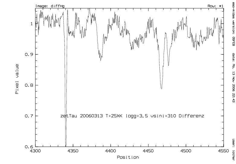

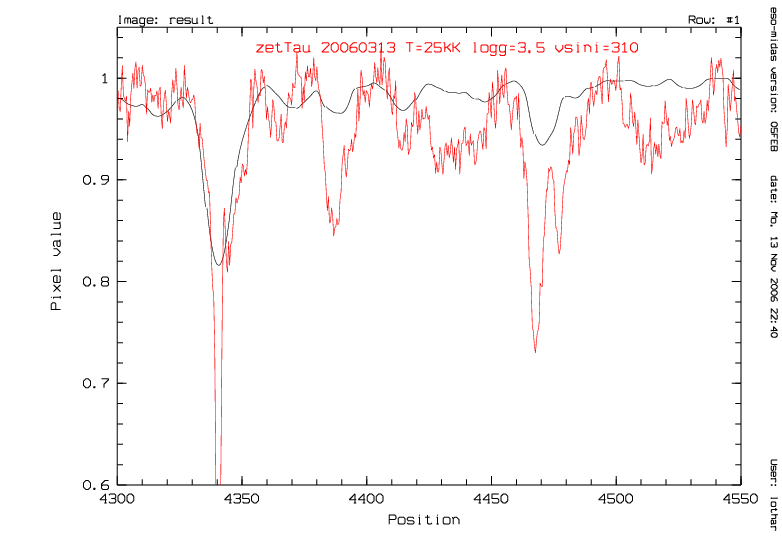

BeitragVerfasst: 05. Mai 2015, 13:36:25 PM
zet Tau thead N° 4
Schauen wir uns noch den Bereich um die Hgamma-Linie an. Leider waren da meine Spektren sehr verrauscht. da lässt sich nicht viel sagen, wäre zu sehr Kaffeesatzlesen.
Auch dies müsste ich mit besser definierten,späteren Spektren (mit meinem Lhires aufgenommen) kontrollieren.
zetTau_20060313_Hg_mess_mod.png [ 33.42 KiB | 4824 mal betrachtet ]
zetTau_20060313_Hg_Differenz.png [ 29.2 KiB | 4824 mal betrachtet ]
