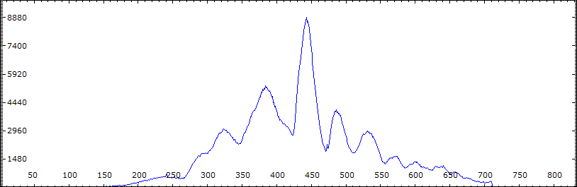

ich kann Euch nun weitere Ergebnisse der Analyse des Spalt-A-Spektrums zeigen.
Da es vielleicht von Interesse ist, beschreibe ich die einzelnen Analyseschritte, ich hoffe, dass ich damit die Erfahrenen nicht zu sehr langweile, ihr könnt ja gleich nach unten scrollen :)
Das Bild des Spaltspektrums habe ich als FIT Datei in MaximDL bearbeitet und dann als TIFF exportiert, um mittels Photoshop ein entzerrtes JPEG zu erzeugen. Auf diesem Weg erreicht ich eine 16bit Grauskalierung der spektralen Intensitäten.
Die JPEG Bilddaten habe ich dann in IDL eingelesen - die x-Achse entspricht der Wellenlänge, die y-Achse der Spaltkoordinate. Das nachfolgenden BIld zeigt den Contour-Plot der Intensitäten.
Man erkennt, wie schon im Bild des ersten Postings, die Wellenform, die sich in den Emissionslinien abzeichnet. Am prominentesten ist die Ha-Linie, und meine Absicht war, an diese Linie eine Gausskurve anzufitten, um die Daten automatisiert zu extrahieren. Am linken Rand sieht man die irdische 6311Angstroem Emissionslinie, die für Hg-Energiesparlampen typisch ist. Diese Linie verläuft vertikal, sie zeigt nicht die Wellenform der M 82 Emissionslinien.
Vor Durchführung des Gaussfits habe ich eine Glättung des Bildes durchgeführt, diese nutze ein 3x3 Pixel Schema. Die Gaussfits wurden für jeden horizontalen Spektralstreifen durchgeführt, jeder dieser Spektralstreifen ist 1 Pixel hoch.
Die nachfolgende Abbildung zeigt das Ergebnis des Gaussfits an die Ha-Emissionslinie. Die x-Achse zeigt das bestimmte Ha-Linienzentrum, auf der y-Achse ist die Spaltkoordinate des Spektralstreifens aufgetragen.
Die Abbildung der Fit-Werte zeigt nun sehr deutlich, was schon im Spektrum zu erkennen war: Die Ha-Linie besitzt Wellenform - die Lage der Linie verändert sich entlang der Spaltkoordinate. Man sieht, dass bei Spaltkoordniaten > 200 die Messwerte stark schwanken, da hier die Ha-Emissionslinie schwerer nachweisbar ist.
Interessant ist auch, die Amplitude des Gaussfits in Abhängigkeit von der Spaltkoordinate aufzutragen. Diese Amplitude beschreibt die Intensität der Ha-Emissionslinie.
Dieser Amplitudenverlauf zeigt einige interessante Einzelheiten:
- Bei Spaltkoordinatenwerte von +/-125 liegt der dunkle Streifen im Spektrum, der im ersten Posting zu sehen ist, hier liegt das Staubband vor dem Ha-Knoten
- Im Bereich von 70-100 liegt das Maximum, d.h. die größte Ha-Linienintensität
- Das Ha-Maximum besitzt einen Doppelpeak
- Bei Werte über 150 nimmt die Ha-Intensität ab, sinkt aber nicht auf 0, sondern bleibt noch bis 280 als Linie nachweisbar
Die weitere Analyse geht nun weiter in Richtung Astrophysik im Zentrum von M82. Man kann an die Wellenform eine Rotationskurve anpassen.
Der Werte Bereich von Amplitude zu Amplitude umfasst etwa 230 km/s , d.h. dies entspräche einer Rotationsgeschwindigkeit von +/- 115 km/s.
Ich werde weiter dazu berichten.

noch ein Nachtrag: Die Rotationskurve, die man aus der Lage der Ha-Linienzentren ableiten kann, lässt sich in einen rot- und einen blauverschobenen Teil auftrennen.
In der nachfolgenden Abbildung habe ich dies Trennung farblich dargestellt.
Die Nulllinie liegt bei ca. 6577 Angström, die Amplituden erreich +/- 2.2 Angstroem. Rechnet man diese Werte in Relativgeschwindigkeiten um, so erhält man die schon genannten Werte von +/- 110 - 120 km/s. Deutet man diese Geschwindigkeiten als den Nachweis einer rotierenden Gasscheibe, so kann man festhalten, dass die Größenordnung typisch ist für zirkumnukleare Gasscheiben in Galaxien. Man muss anmerken, dass eine Projektion, d.h. eine Inklination der Gasscheibe diese Werte noch beeinflusst.
Mein Abbildungsmaßstab der Kombination 14" Hypergraph + Dados liefert für den Spalt eine Länge von 4.05'. Der Skalenmaßstab der Spaltkoordinate liegt bei 1 Pixel = 31 Lichtjahre.
Die Maxima der Rotationskurve liegen etwa 70 Pixel voneinander entfernt, woraus man einen projizierten Durchmesser der Gasscheibe von 2.100 Lichtjahren ableiten kann. Dies passt gut zur Annahme einer zirkumnuklearen, rotierenden Scheibe, die in der hellen Region im Spalt-A-Bild zu finden ist.

versehentlich habe ich gestern M108 aufgenommen mit meinem EasySpecG, wollte eigentlich M97...
Da ich kein Extragalaktischer bin, wollte ich Dich fragen, ob Du evtl. Linien identifizieren kannst. Zufälligerweise lag wohl die längsachse der Galaxie in Dispersionsrichtung.
Beste Grüße,
Daniel
M108.png [ 7.32 KiB | 10938 mal betrachtet ]
BeitragVerfasst: 19. Mai 2015, 13:30:00 PM
ok sorry es ist weder M97 noch M108. Es ist BD+551458 ein variabler Stern, der mit V=9,88 von Simbad angegeben wird. Allerdings ist er momentan viel heller (siehe Sucherbild).
Sollte sich evtl. lohnen etwas genauer hinzusehen.
BD551458.png [ 11.58 KiB | 10903 mal betrachtet ]

Hallo Daniel,
du bist ja schon in Diskussion mit Robin zum Thema.
Ich kann auch anmerken, dass das Spektrum nicht einer Galaxie entspricht. Ich habe mittlerweile etwa 20 verschiedene Gx spektrometriert, und kann daher einige Vergleiche anstellen. Typisch ist ein Kontinuum, und dort mit Na- und Mg- Absorptionslinien
Findet man Emissionslinien, so sind dies HII/Starburst-, LINER- oder Seyfert-Galaxien - zumindest gilt dies für die Kerne von Gx mit einer "normalen" Morphologie.
Dein Spektrum hätte ich einem Stern mit späten Spektraltyp - bsp. M - zugeordnet.
