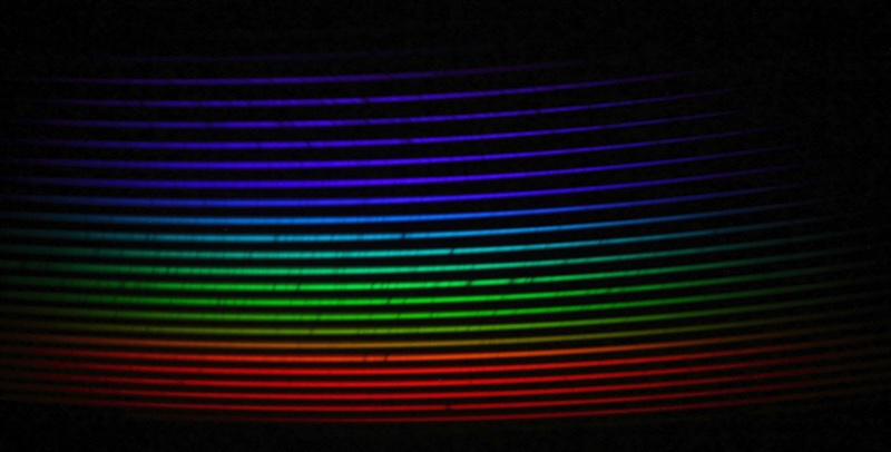

Sky_29062015.jpg [ 78.61 KiB | 5025 mal betrachtet ]

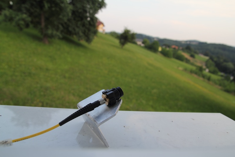

wird langsam, und für eine Skycam habe ich weder Kosten noch mühen gescheut. :P
Siegfried
Skycam.jpg [ 64.27 KiB | 4996 mal betrachtet ]

Ja, das sieht gut aus......aber offen gestanden, mich würde mehr der Aufbau des echelles interessieren...... :wink:
Du hast also noch eine Ordnung über h alpha scharf, gut, dann kommst Du weiter ins Blaue. Ich muss mir mal ein Herz fassen und meinen echelle auch etwas mehr ins Blaue fokussieren. Für mich gibt es ja kaum was rotseits von He 6678.
Bei der warmen Witterung kann ich nicht mehr richtig kühlen......überlege mir, einen Weinkühlschrank zu kaufen....
hG

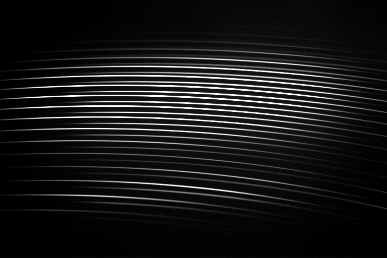

Sky_06072015_2.jpg [ 56 KiB | 4955 mal betrachtet ]

Hallo Siegfried, jetzt hast Du die Kamera etwas weiter ins Rote fokussiert, das würde ich wieder ändern......und dann sieht es jetzt so aus, als ob das Maximum der Blazefunktion nicht mehr in Chipmitte ist...... Naja, ich weiß ja wirklich, dass das Alles nicht so einfach ist....
hG

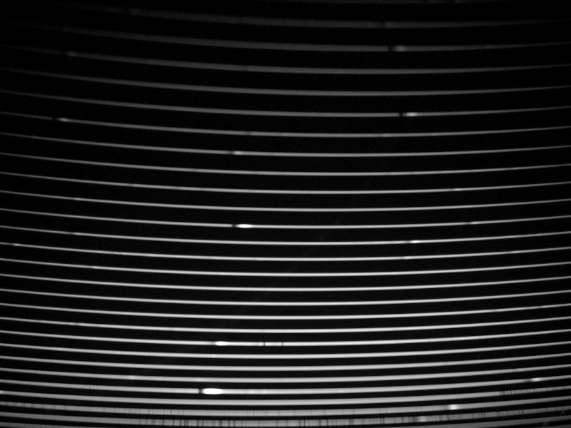

delta_Sco_firstlight_FLISES.jpg [ 247.88 KiB | 4813 mal betrachtet ]

Weißt du schon wie du die Echellespektren reduzieren willst?
 Betreff des Beitrags: Re: FLISES firstlight
BeitragVerfasst: 20. Juli 2015, 19:26:23 PM
Hallo Siegfried,
gut! So wie es aussieht, bist Du nur im roten Bereich etwas im astigmatischen Fokus, aber im richtigen, sodass die Auflösung nicht beeinträchtigt wird. Sobald Du ein Th/Ar hast, sende mir dieses mit einem zugehörigen LED und Halogenflat. Ich reduziere es und checke mal die Auflösung vs. Wellenlänge.
Daniel

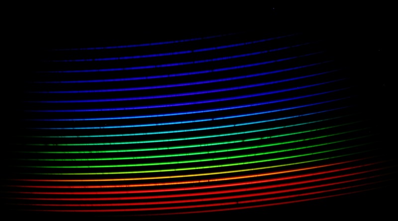

ist ein Genuss mit dem FLISES zu arbeiten, die Aufnahme von p-Cyg leuchtet wie ein "Christbaum". :lol:

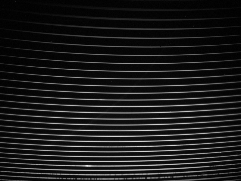

pCyg_20150813.png [ 282.01 KiB | 4580 mal betrachtet ]
BeitragVerfasst: 15. August 2015, 12:51:04 PM
Hallo Siegfried,
prima, dass es so gut klappt.
Mir scheinen aber doch noch einige der 26 Ordnungen, nämlich die im Violetten und Dunkelroten, ziemlich unscharf zu sein. Ist da noch was zu optimieren? Oder ist der Farbfehler des Objektivs der begrenzende Faktor?
Hast du schon mal die Auflösung (Breite der Spaltabbildung) in Abhängigkeit von der Ordnung bestimmt? Geht am besten am ThAr.

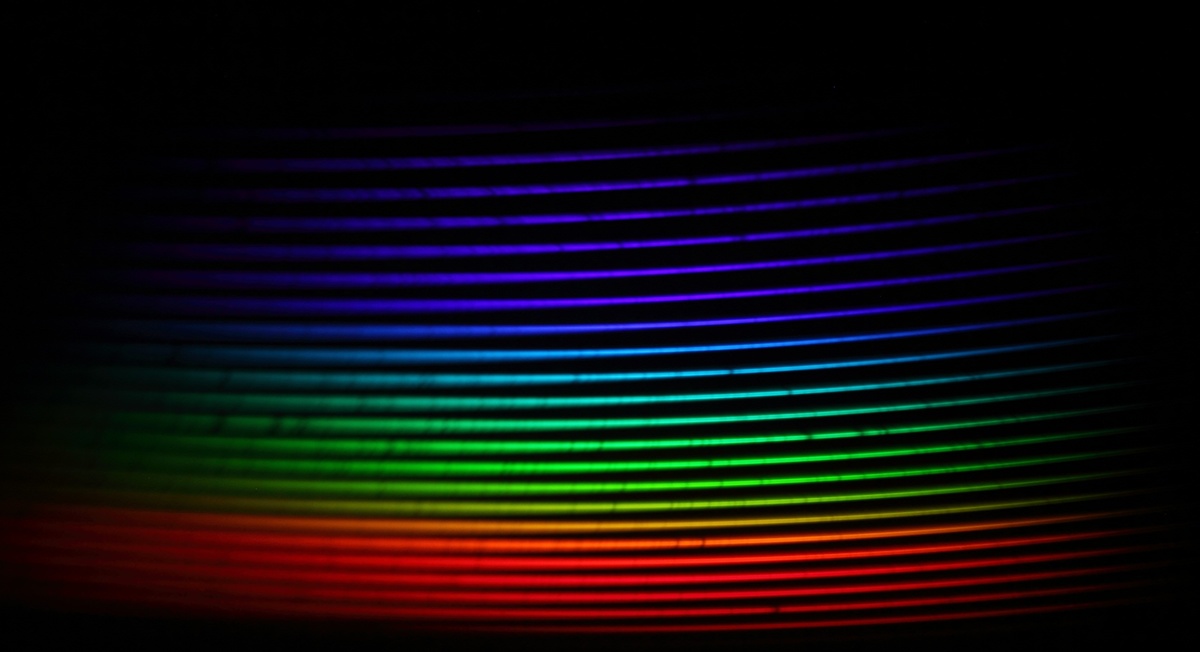

BeitragVerfasst: 20. August 2015, 08:26:45 AM

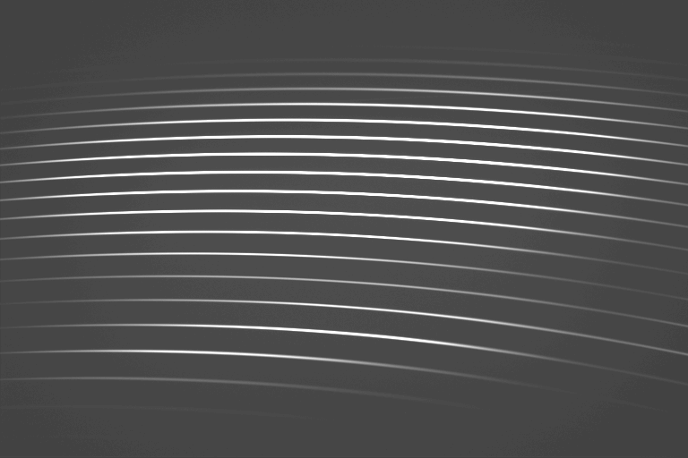

hier ist ein Flat mit und ohne Slicer (allerdings noch nicht korrekt eingestelltes Échellegitter). Die Umschärfe bei Siegfried zum Blauen und Roten liegt an irgendeinem Winkel zwischen Prisma und Objektiv...vermute ich.
LEDs.png [ 124.25 KiB | 4427 mal betrachtet ]
LED.png [ 44.58 KiB | 4427 mal betrachtet ]
