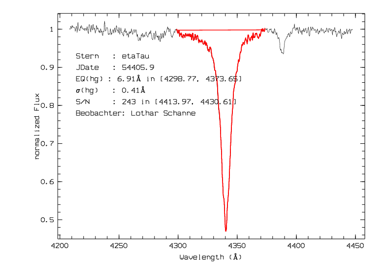

BeitragVerfasst: 13. Dezember 2015, 21:45:54 PM
ich kann dazu Messungen zum Vergleich beifügen von 2006 und 2007. Hier zum Beispiel vom November 2007. Ähnlich deinen Ergebnissen.
Dateikommentar: H alpha
etaTau20071101Ha_nr.png [ 28.49 KiB | 1695 mal betrachtet ]
Dateikommentar: H gamma
etaTau20071101_Hg_nr.png [ 30.26 KiB | 1695 mal betrachtet ]
