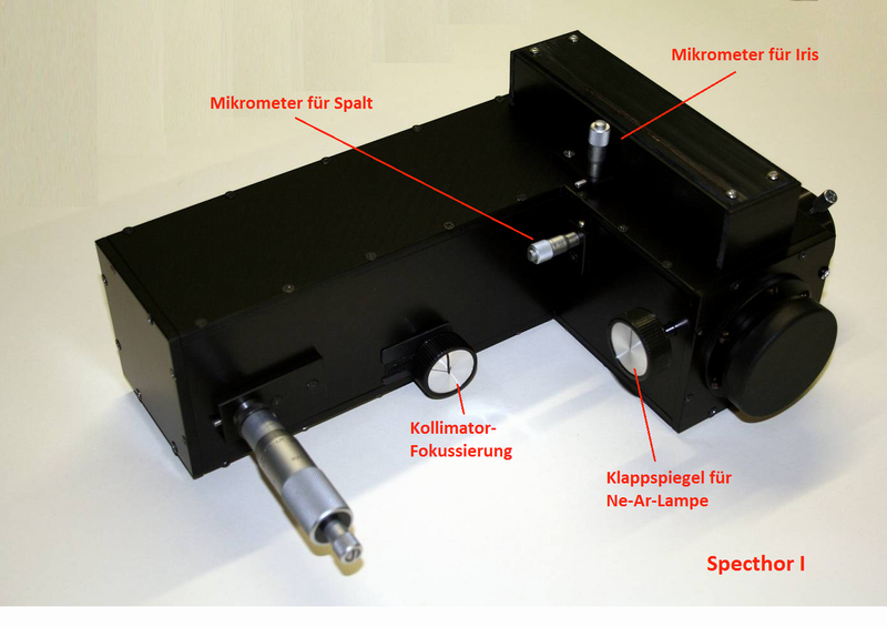

Und nach einigem Sägen, Bohren und Gewindeschneiden (schneller gesagt als getan …) dann der fertige Spektrograph:
Bild 2 Foto 1 klein.PNG [ 394.66 KiB | 9167 mal betrachtet ]
Bild 2: Der Spektrograph von der Seite mit Anschlüssen
Bild 3 Foto 2 klein.PNG [ 356.8 KiB | 9167 mal betrachtet ]
Bild 3: Weitere funktionale Einheiten
Und dann das Ganze noch geöffnet:
Bild 4 Specthor I geöffnet klein.PNG [ 342.67 KiB | 9167 mal betrachtet ]
Bild 4: Der Spektrograph, geöffnet
Wie man sieht habe ich aus Praktikabilitätsgründen nicht alles mit Anti-Reflexfarbe eingekleistert, sondern ein paar schmale Streifen gelassen, dort zeigt die Eloxierung doch deutliche Reflexionen. Aber die (sehr gute) Antireflexfarbe (Berger Astrogeräte) ist sehr empfindlich, und beim Öffnen / Hantieren würden sich leicht Farbkörner lösen.
Das Instrument ist wegen der, sagen wir mal stabilen, Ausführung recht schwer mit ca. 2,8 Kg. Dafür sind die verwendeten Kameras (Starlight Xpress HX916 und ALccd 5L II), recht leicht. In der Tat muss ich aber am verwendeten C8 eine zusätzliche Halteschiene anbringen, um Verkippungen zu vermeiden.

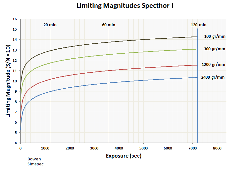

Wenn ich mit Simspec [3] richtig gerechnet habe, komme ich auf etwa folgende Grenzgrößen (nach Bowen) für das Instrument:
Bild 5 Grenzgrößen.png [ 26.19 KiB | 9167 mal betrachtet ]
Bild 5: Erwartete Grenzgrößen des Spektrographen, gerechnet mit Simspec [3]
Tatsächlich werden sich die meisten Belichtungszeiten aber eher zwischen 120 und 600 sec abspielen, vermute ich.

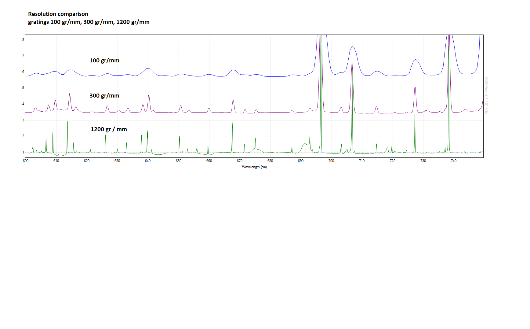

In der nächsten Abbildung habe ich mal die Auflösung der verschiedenen Gitter an der Ne-Ar-Kalibrierlampe gemessen. Es stellte sich in diesem Zusammenhang heraus, dass die Zusammenfügung der 1200er Aufnahmen zu einem einzigen Spektrum doch recht tricky ist. Ich habe es mit iMerge [6] gemacht, aber das ein oder andere Ångström ist da schnell verschoben. Beim 1200er Spektrum der nachfolgenden Abbildung habe ich auch das Kontinuum nicht ideal entfernt, so ist die Basislinie etwas buckelig.
Bild 6 Gitterauflösung.png [ 61.04 KiB | 9162 mal betrachtet ]
Bild 6: Vergleich der Auflösung bei unterschiedlichen Gittern an der Ne-Ar-Lampe

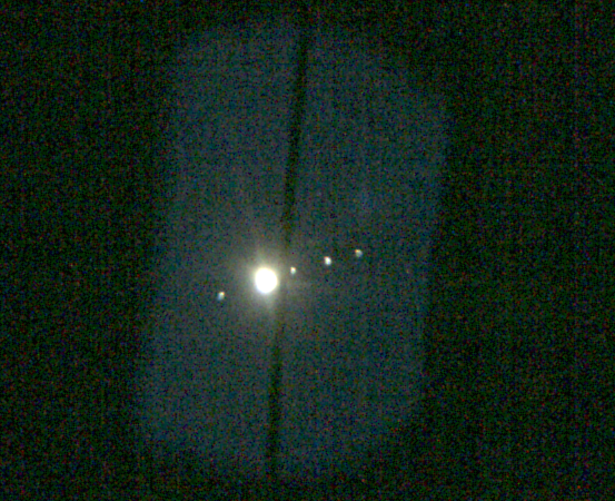

Das Design und die Realisierung des Spiegelspalts war vielleicht die kniffligste Sache. Fertige Spiegelspalte sind schwer zu bekommen und wenn dann wohl sehr teuer. Außerdem sollte es ein verstellbarer Spalt sein. Als Spiegelmaterial habe ich es zuerst mit alten Festplatten versucht. Das ist ja praktisch auch poliertes und mit einer Schutzschicht versehenes Aluminium. Es lassen sich auch schöne scharfe Kanten schleifen, aber zum einen zeigt das Material doch eine gewisse Mikro-Rauheit, und zum anderen ist die Reflektivität halt doch etwas schlechter als die von Spiegeln, und für die Nachführung möchte ich natürlich so schwache Sterne wie möglich nutzen. Daher habe ich dann schließlich dünne Oberflächenspiegel (wohl aus Beamern) genommen. Die Kanten werden nicht ganz so schön wie die von Metall, aber dafür hat man wenig Lichtverlust. Nach dem Schleifen der Kanten ist die plane Führung der Spiegel das Schwierigste. Nach einigem Probieren klappt es aber in einer Messing-Führung ganz gut. Hier ein Bild des Spalts bei Jupiter (Kamera nicht ganz genau senkrecht ausgerichtet):
Bild 7 Jupiter on slit b.PNG [ 461.64 KiB | 9162 mal betrachtet ]
Bild 7: Spalt bei Jupiter
Zu den Außenbereichen hin gibt es eine Verzerrung, die hier wegen fehlender Feldsterne nicht gut sichtbar ist. Die verwendete Optik ist nicht ideal. Es ist einfach die Original Makro-Linse des ALccd 5L II, plus einer von mir davorgesetzten Vergrößerungslinse. Der Spalt erscheint hier breiter, als er tatsächlich ist. Das macht die Positionierung eines Sterns auf dem Spalt etwas schwieriger, geht aber mit etwas Übung. Die Nachführung mache ich praktisch immer über einen Feldstern.

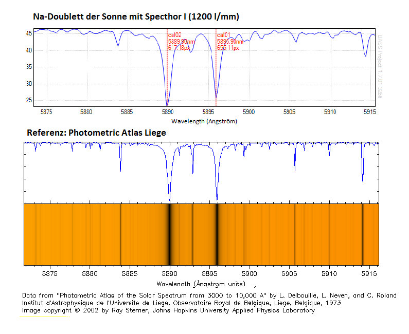

Die ersten Aufnahmen galten natürlich der Sonne. Es ist einfach schön, mir der Mikrometerschraube durch das Spektrum zu scrollen und die Quantenphysik bei der Arbeit zu sehen. Außerdem sollte es ein erster Test zur erreichbaren Auflösung des Instruments sein. Anbei das Natrium-Doublett der Sonne im Vergleich mit Literaturdaten [7].
Bild 8 Na Doublett Sonne.png [ 35.31 KiB | 9162 mal betrachtet ]
Bild 8: Natrium-Doublett der Sonne im Vergleich mit Literaturdaten (7]

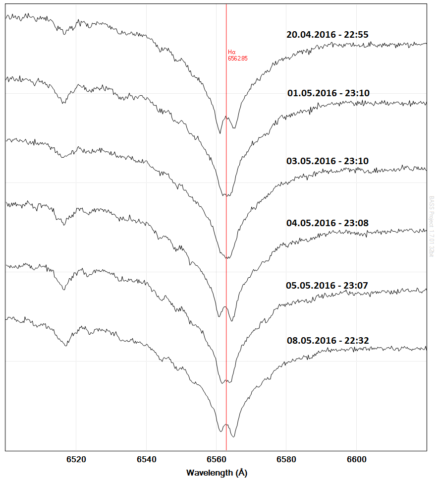

Als nächstes habe ich versucht, Radialgeschwindigkeitsmessungen und Zeitreihenanalysen an den spektroskopischen Doppelsternen Beta Aurigae und Mizar A durchzuführen. Dabei habe ich mich auf die Hα-Line fokussiert. Die Aufspaltung und Variation der Linie ist deutlich zu verfolgen.
Es zeigte sich, dass eine gewisse Temperaturdrift des Spektrographen nicht vermeidbar ist. Daher habe ich zunächst direkt nach allen Aufnahmen Kalibriermessungen gemacht, aber schließlich bin ich bei der Auswertung doch einfach von einer symmetrischen Aufspaltung von Hα ausgegangen und habe so de facto nur die relative Aufspaltung der Linie vermessen.
Anbei zunächst die Spektren von Beta Aurigae.
Bild 11 Spektren Beta Aurigae.png [ 67.17 KiB | 9159 mal betrachtet ]
Bild 11: Beta Auriga, Aufspaltung von Hα, Specthor I auf C8, Gitter 1200 l/mm

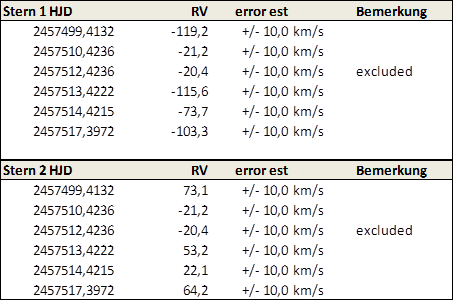

Die Minima habe ich einfach mit BASS ermittelt, die heliozentrische Korrektur und das Julianische Datum mit SpecRaVE (Jahns und Bücke 2009) [8]. Als Fehler habe ich vereinfachend und optimistisch +/- 10 km/s (+/ 0,22 Å) angenommen. Es ergeben sich folgende Werte:
Bild 12 Messwerte Beta Aurigae.png [ 14.24 KiB | 9159 mal betrachtet ]
Bild 12: Messwerte Beta Aurigae heliozentrisch korrigiert (dabei alle Spektren symmetrisch auf Hα gelegt)

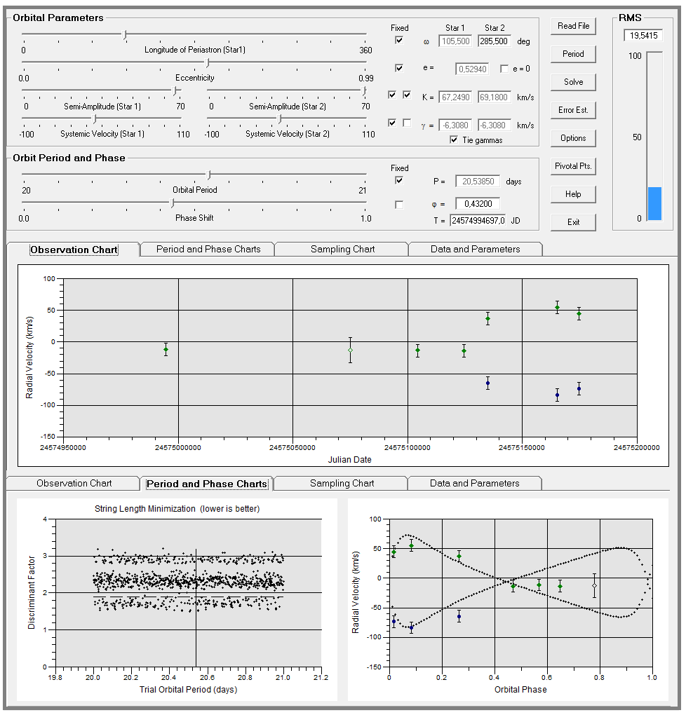

Die Ermittlung der Bahnparameter erfolgte dann mit dem Programm SBS Spectroscopic Binary Solver (Johnson, 2004) [9]. Dabei habe ich die Periode zunächst eingegrenzt auf 3,5-4,5 Tage und nach der ersten Optimierung den Wert auf 3,96 Tage festgesetzt. Die anderen Parameter sind dann mit den Slidern manuell angepasst, bis der kleinstmögliche RMS erhalten wurde.
Bild 13 Ergebnisse SBS Beta Aurigae.png [ 48.23 KiB | 9159 mal betrachtet ]
Bild 13: Ermittlung der Bahnparameter mit SBS Spectroscopic Binary Solver

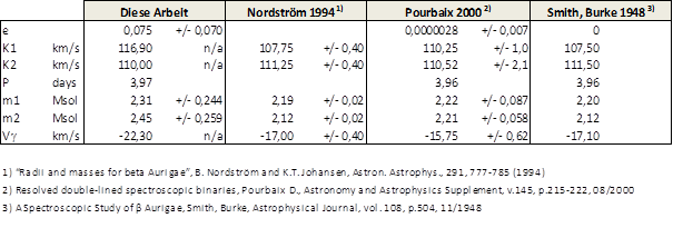

Auf den ersten Blick scheint das Resultat trotz (oder gerade wegen?) der wenigen Messpunkte recht ordentlich zu sein, jedoch ist mir zugegebener Massen nicht ganz klar, ob die scheinbar erratische Durchwirbelung der Messwerte zum Erhalt des kleinsten RMS so statthaft/sinnhaft ist. Ich habe festgestellt, dass man auch mit komplett anderen Parametern und völlig exzentrischen Kurven recht kleine RMS (~20) erhalten kann. Das Gute ist, dass man in der Zukunft weitere Daten hinzufügen kann und die Statistik damit deutlich verbessern sollte.
Zumindest entsprechen die so erhaltenen Parameter einigermaßen den Literaturwerten:
Bild 14 Ergebnisse Beta Aurigae im Vergleich mit Literatur.png [ 14.68 KiB | 9159 mal betrachtet ]
Bild 14: Beta Aurigae Ergebnisse im Vergleich mit Literaturwerten

Man sieht, dass der Fit deutlich schlechter ist als bei Beta Aurigae. Die Gründe können vielfältig sein: Aufnahmen zu unscharf, ungünstiger Fit mit BASS, Fehler des Operators (mein Prof sagte immer, wenn was nicht funktioniert, liegt‘s am Operator …). Leider gibt SBS keine Exportdatei für Excel aus, sonst hätte ich auch direkt die gemessenen Werte auf die theoretische Kurve geplottet. Oder weiß jemand, wie das bei SBS zu bewerkstelligen ist? Auch hier gilt, dass die Anzahl der Messwerte natürlich klein ist. Künftig möchte ich die Statistiken für Beta Aurigae und Mizar A noch verbessern.
Außerdem habe ich in beiden Fällen vereinfachend die Spektren symmetrisch auf Hα gelegt, was streng genommen natürlich nicht ganz stimmt. Dadurch habe ich das Problem der Temperaturdrift einigermaßen vermieden. Idealerweise sollte man natürlich immer mit Ne-Ar kalibrieren und bei hinreichender Statistik (z.B. 10 Messungen pro Spektrum) auf bessere Werte kommen.

Hallo Thorsten,
ich gratuliere Dir zu diesem hervorragenden Erstlingswerk. Man sieht die Verwandtschaft mit dem Lhires natürlich sofort. Mich würde folgendes interessieren:
1. Gewicht
2. Wie groß ist der Bereich, den man mit einer Aufnahme erfassen kann?
3. Wieviel Linien hast Du um Halpha zur Kalibration zur Verfügung?
Sehr gut finde ich die Möglichkeit der Fokussierung von außen. Den Mechanismus habe ich allerdings nicht verstanden. Den verstellbaren Spalt würde ich so schnell wie möglich gegen einen festen Spalt austauschen, da nur ein solcher die exakte Reproduzierbarkeit gewährleistet.

Das ist ja ein Ding, Thorsten!!! So still und leise bastelst Du im Hintergrund um dann wie eine Bombe einzuschlagen. Das ist eigentlich ein Skandal :D ist für mich aber das Projekt des Jahres! :idea:
Die Umsetzung ist absolut überzeugend. Insbesondere das massive Gehäuse wird die Durchbiegungen auf ein Minimum reduzieren. Ist das CNC-gefräst? Du hast damit ein wesentliches Problem von LHIRES und L200 erkannt. Den einstellbaren Spalt finde ich super, das sollte bei einem Seeingscheibchen von rund 50µm praktikabel sein. Ob die Grenzgrößen nach Simspec realistisch sind, wird sich zeigen. Simspec ist da nicht so zuverlässig. Aber egal, das wirst Du dann sehen.

Insbesondere das massive Gehäuse wird die Durchbiegungen auf ein Minimum reduzieren. I hope so, aber die Frage ist, ob dadurch nicht Equilibrierungszeit und Temperaturdrift stärker sind, muss sich noch zeigen.
Ist das CNC-gefräst? Die Oberflächen sind plangefräst, die Schnitte vom Alu-Dealer, einige unkritische Kanten musste ich selber sägen.
Den einstellbaren Spalt finde ich super, das sollte bei einem Seeingscheibchen von rund 50µm praktikabel sein. Bis her klappt es wohl ganz gut. Es fehlt mir halt noch an Statistik.

Den verstellbaren Spalt würde ich so schnell wie möglich gegen einen festen Spalt austauschen, da nur ein solcher die exakte Reproduzierbarkeit gewährleistet. Das ist natürlich ein Punkt. Aber muss denn der Spalt immer exakt gleich sein, wenn ich nicht gerade Exoplaneten detektieren will? Wieviel µm Gang wären noch akzeptabel? Ich kalibriere ja danach eh an Ha oder Ne-Ar. Je nach Helligkeit und Ausdehnung des Objekts und Seeing spiele ich ganz gerne auch mal mit dem Spalt, um einen optimalen Kompromiss zwischen Spektralstreifen des Sterns und Schärfe der Kalibrierlinien zu erhalten.

die Spaltbreite wirkt sich auf das Auflösungsvermögen, das so genannte R, aus. Wenn man eine Serie von Messungen mit ein und demselben Objekt macht, sollten die Spektren möglichst vergleichbar sein. Wenn bei einem verstellbaren Spalt die Reproduzierbarkeit gewährleistet ist, ist das natürlich kein Problem.
Wie groß die Toleranz sein darf, kann ich nicht sagen. Das wird auch von Gerät zu Gerät unterschiedlich sein. Beisehr schlechtem Seeing ist es allerdings besser, einen breiteren Spalt zu verwenden, um das S/N zu verbessern.

Für die Orbitparameterbestimmung sind anderen Linien etwas besser geeignet als Linien die auch auf die chromosphärische Vorgänge sensitiv sind.
Bei Mizar z.B. eignen sich die beiden Si II Linien 6347 & 6371 besser.
Dabei würde mich interessieren, wie Du nun die RVs gemessen hast (leider konnte ich Deinen Beitrag nur überfliegen)? Linienminimum bestimmt durch (Auge, Fit)? Relative Messungen sind ja schon gut, ohne den Zero-Point mit einem angekoppelten Gerät. Hier allerdings kommen dann schnell die Vorteile eines Échelles zu tragen.
Wenn Du, so wie die Messungen vermuten, Dich mit Doppelsternen beschäftigen willst, dann sind die Tools CroCo und Spectangular (verfügbar demnächst für Win und Linux) evtl. interessant:
Leider habe ich die bei meinen Aufnahmen knapp verfehlt. Das nächste Mal weiß ich es besser.
Die Minima sind mit BASS ermittelt. Aber mir ist nicht ganz klar, wie BASS es macht. Ich glaube es ist kein richtiger Gaußfit. Hatte überlegt, das mit SpecRaVE zu machen, aber ich habe dann den einfachen Weg des Mausklicks in BASS genommen...
Danke für den Hinweis. Ich habe mir noch gar kein spezielles Feld ausgesucht. Ich will erst mal sehen, wie weit ich messtechnisch mit dem Instrument komme (Auflösung, Reproduzierbarkeit) und dann überall mal reinschnuppern und schauen, wo ich mich vertiefen will. Allein die Gewinnung der Daten finde ich schon mal spannend, und ich möchte sie mittelfristig in möglichst guter Qualität gewinnen können.

I believe the laser cut aluminium one piece housing with rigid side plates, combined with the CNC precision components and the multi (10 slit gaps) reflective slit assembly make the Spectra-L200 a very rigid assembly. A completely different assembly from the LhiresIII.
John (BASS Project) is very helpful and cooperative. I'm 100% sure he can answer any question you may have about the detailed mathematics/processes involved with the BASS Project software - you just have to ask.
