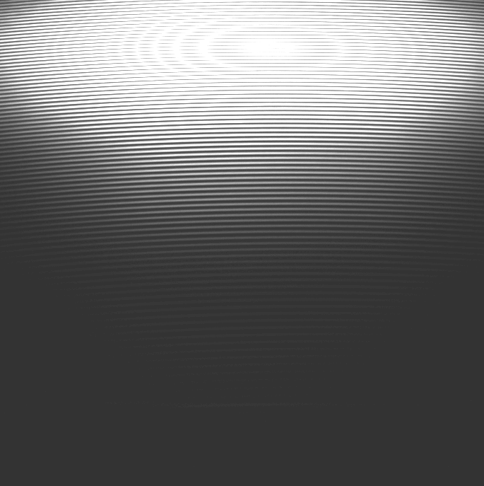

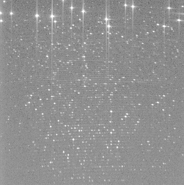

Hello,
I've tested an R4 grating from Richardson with 31.6 l/mm
Just a simple set-up. Achromatic collimator and camera and a 25 mm cross-dispersing prism.
Flat and ThAr is attached. quite a good imaging quality of the (slow) camera.
cheers,
Daniel

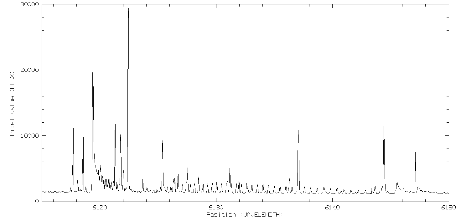

Hi,
after proper alignment. I achieve the calculated resolving power of up to 100 k.
However, there is still some space for increase, since alignment is much much more complicated with a single mode fiber then a small core (25 micron) fibre...
best wishes,
D

And then you are starting to discover all of the impurities in the Th/Ar lamp. Like such molecules...

Hallo Daniel,
wie bekommst du denn das gesamte Licht des Sternscheibchens in die winzig dünne Faser? Klassisch mit einer kurzenbrennweitigen Linse? Da stelle ich mir die Anforderungen an das alignement und die mechanische Stabilität wirklich schwierig vor. Aber wenn es einer hinbekommt, dann du!
Wie sind eigentlich die physikalischen FWHM der ThAr-Linien? Kommst du mit R=100k schon an deren Auflösung?
Ja, Daniel schafft das :-)
Die Breite der Linien ist im wesentlichen thermische Dopplerverbreiterung. Bei der relativ niedrigen Temperatur (astrophysikalisch betrachtet) der Lampe und
dem hohen Molekulargewicht sind das vielleicht einige Hundert m/s. Mit 100k Auflösung bist Du da immer noch weit entfernt.
Herzliche Grüße,
Otmar

BeitragVerfasst: 12. Juni 2017, 09:33:20 AM
Hi Leute,
die Single-Mode ist, wie Ulrich korrekt schreibt, paar Mikrometer im Durchmesser. Da bekommt (auch der Daniel, aber dennoch danke für das Vertrauen! gbg) das ganze Licht nicht rein... Idee war natürlich kleines Teleskop und Tip-Tilt-Window. Aber da ist dann das Airy-Scheibchen auch schon größer...
Die Justage ist auch nicht ohne bei der Single-Mode Faser. Wenn man mit der 25 Mikrometer Faser meint, man sei sehr gut justiert, sieht man bei SM noch Koma. Aber das ist Fleißarbeit.
Korrekt Ulrich, das waren dann 900 sec belichtet und zwar die SM-Faser direkt vor der ThAr Lampe (mit Linse natürlich).
LG,
Daniel

Hi Daniel,
wie gross ist der Beam diameter am Gitter? Mit einer 25 micron Few-Mode Faser handelst Du Dir Modal Noise ein, den man schlecht in den Griff bekommt! Schon mal versucht ne visuelle (e.g. S405XP oder 460HP) single-mode Faser zu verwenden?
Gruss
Tobias
 Betreff des Beitrags: Re: R4 Echelle 31.6 g/mm
BeitragVerfasst: 21. August 2017, 12:14:43 PM
Hi Tobias,
das gezeigte Spektrum oben war mit einer SM Faser von Thorlabs aufgenommen, der S-405-XP. :wink:
LG,
Daniel
