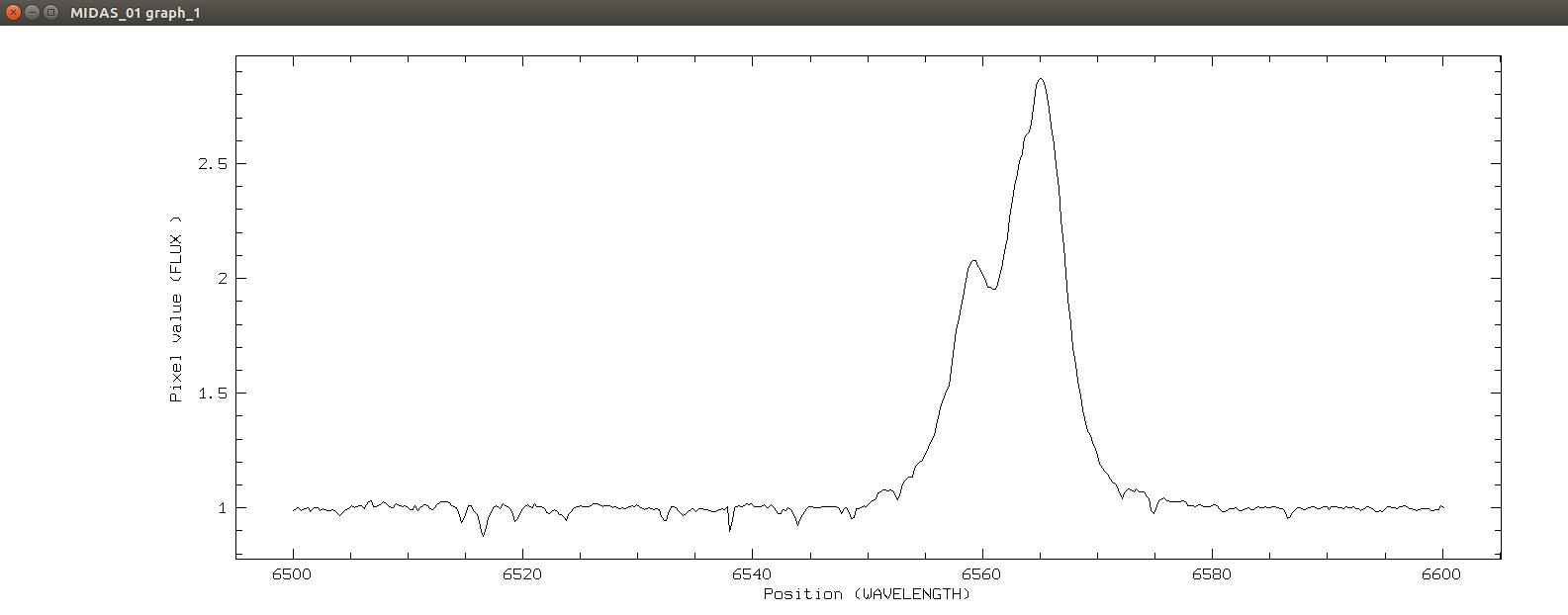

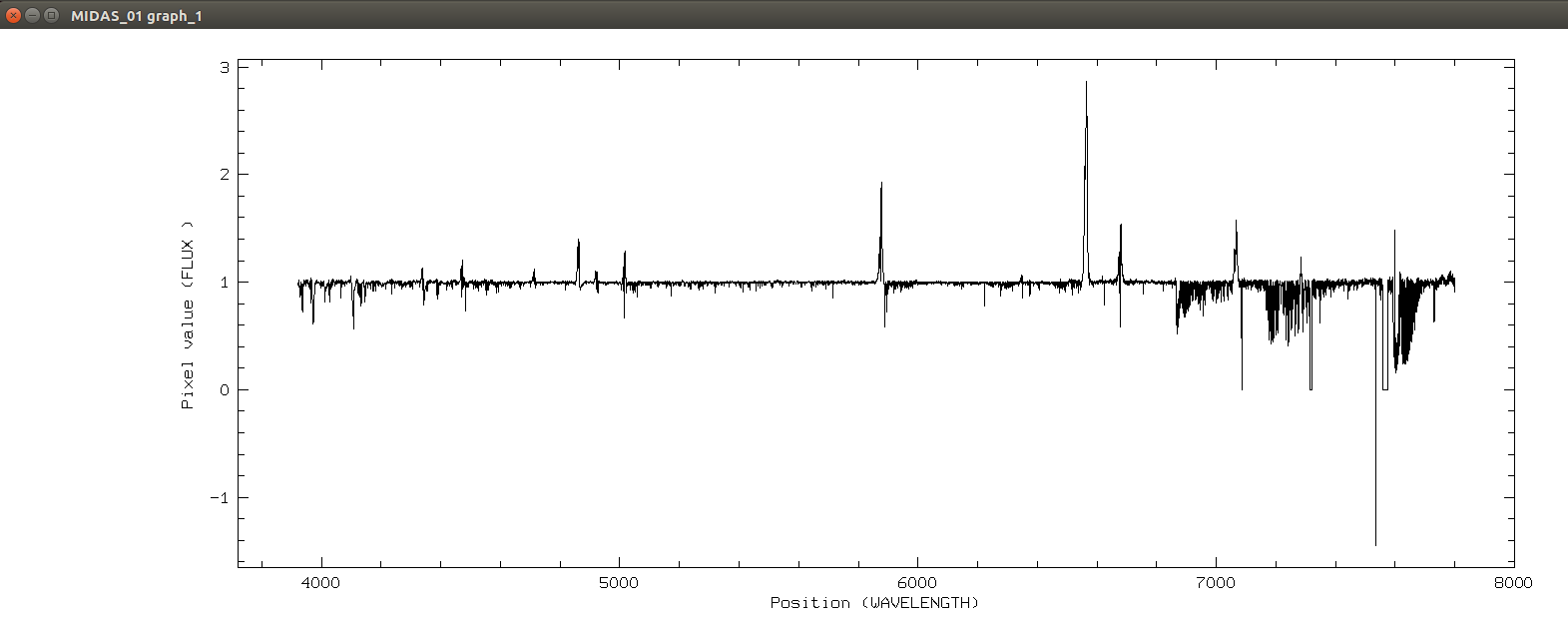

beobachte derzeit einen Anstieg der roten Komponente. Dieses Objekt scheint ein lohnendes Objekt für
Langzeitbeobachtungen zu sein.
LG
Siegfried
betaLyr_20160831.png [ 16.47 KiB | 16770 mal betrachtet ]
betaLyr_Ha_20160831.png [ 15.68 KiB | 16770 mal betrachtet ]
 Betreff des Beitrags: Re: betaLyr_2016
BeitragVerfasst: 05. September 2016, 13:19:00 PM
Das ist ein spektroskopischer Doppelstern, daher die Profilschwankungen
hG
BeitragVerfasst: 05. September 2016, 16:56:32 PM
Beiträge: 639
Wohnort: Schulberg
Dr. Baade hat auf der Konferenz in Innsbruck angeregt Be-Sterne zu beobachten, auch betaLyr ist auf der Liste.
Da sollten über einen Langen Zeitraum Spektren aufgenommen werden, die zeitliche Dichte ist nicht so stressig,
etwa 1 Messung pro Woche dürften reichen, aber genauere Info erwarten wir noch.
LG
Siegfried
BeitragVerfasst: 05. September 2016, 17:31:39 PM
Beiträge: 904
Wohnort: Neckarsteinach
Hallo Siegfried und Berthold,
betaLyr ist definitiv kein klassischer Be-Stern, sondern ein Bedeckungsveränderlicher mit 12,9 Tagen Periode.
Das Halpha-Profil ändert sich stark mit der Phase, aber der Fluss nur wenig:
http://ads.ari.uni-heidelberg.de/abs/20 ... ...2...71G
Herzliche Grüße, Otmar
BeitragVerfasst: 05. September 2016, 19:16:51 PM
Danke Otmar, ich habe ja auch diesen Stern schon öfter am Wickel gehabt, ich war mir aber nicht absolut sicher nur weitgehend, dass diese Profiländerungen durch den Bedeckungsveränderlichen verursacht sind.
herzlicher Gruss
BeitragVerfasst: 05. September 2016, 19:17:26 PM
Beiträge: 639
Wohnort: Schulberg
Danke Otmar!
Habe inzwischen die "BRITE-targets" ausgegraben und da ist es ja auch vermerkt!
Dr. Baade sprach von Objekten bei welchen durch Pulsation Masse auf die Scheibe übergeht,
scheint ein komplexer Vorgang zu sein. Bin da schon gespannt um welche Objekte es sich handelt.
LG
Siegfried
