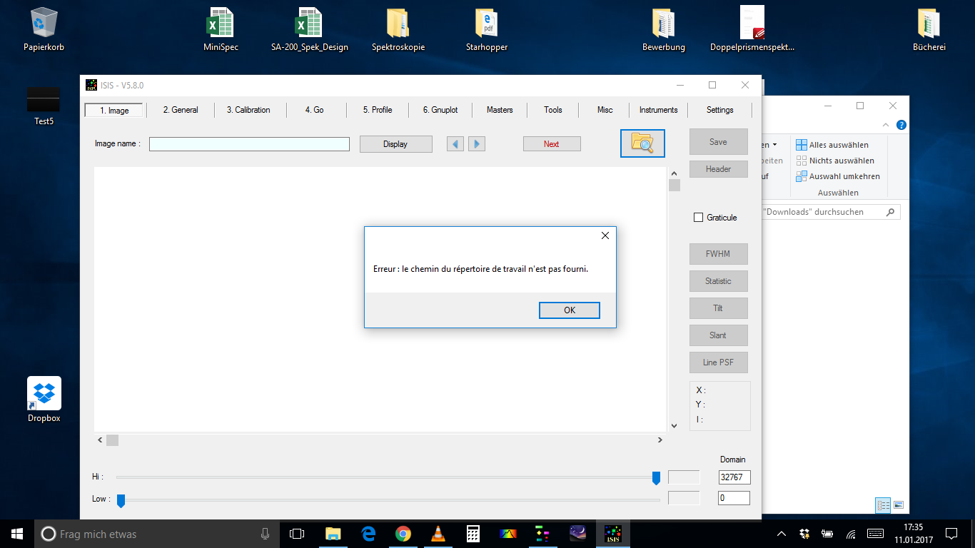

vielen Dank für die Tipps! Ich habe ISIS mal ausprobiert und erhalte immer eine Fehlermeldung auf französisch (im Anhang). Da komme ich nicht so recht weiter. Habe allerdings auch nicht großartig recherchiert;)
Screenshot 2017-01-11 17.35.51.png [ 145.28 KiB | 1228 mal betrachtet ]
