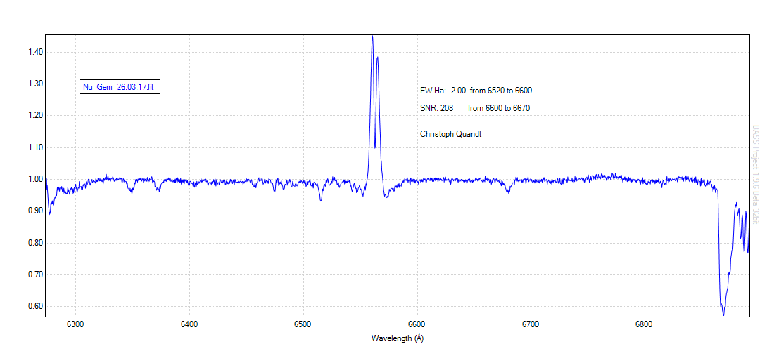

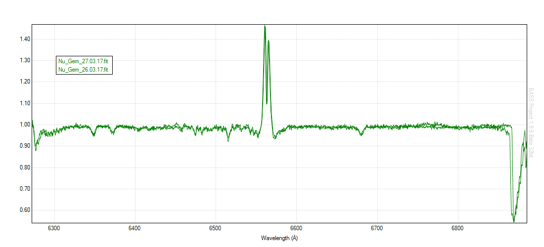

in den letzten Tagen habe ich wegen des guten Wetters das Selbstbauprojekt des Littrows ein wenig zurückgestellt und mich mit dem vorhandenen Equipment auseinandergesetzt.
Dabei habe ich so einige Be Sterne gemessen. Besondere Aufmerksamkeit habe ich Nu Geminorum geschenkt, denn ich hatte in einem Paper von Silaj et. Al. gelesen, dass der Be Stern in diesem System zeitlich „stark“ V/R variabel sei. Bei weiterer Recherche habe ich auch nicht (im Vergleich zu anderen) so viele Arbeiten zu diesem System gefunden. Eventuell hat da ja jemand zufällig was :wink: .
Weiter habe ich bei der Recherche etwas darüber gelesen, dass es einige Zwei/Mehrfachsysteme gibt, wo das V/R mit der Orbitalphase korreliert. Allerdings weiß ich nicht, ob es da schon Untersuchungen zu gibt.
Zu den Daten habe ich nun einige Fragen bzw. würde mich über Anregungen freuen.
Erst einmal habe ich nun die temperaturbedingte Fokusdrift unter Kontrolle, sowie das Guiding. Wobei ich beim Guiding ab und an doch noch eine Wanderung von bis zu 2 Pixeln habe.
An Korrekturdaten nutze ich Bias, Darks und Flats, was, soweit ich meine, auch gut funktioniert.

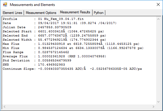

Für die Datenreduktion nutze ich im Moment BASS, denn dies ist (weil Win-basiert) in der Spek-AG der Sternwarte Lübeck bevorzugt (MIDAS wird sich wohl noch hinziehen). Aber die Probleme und Fragen werden bei anderen Programmen ja sicher genauso auftauchen.

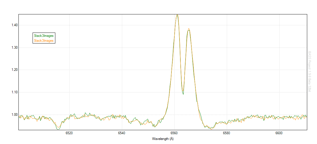

Bei der Kalibration nach der Wellenlänge nutze ich bei jedem Spektrum die O2 Linien bei 6276, 6867, sowie die Ha Linie. Die einzige Möglichkeit einer absoluten Kalibration für einen spaltlosen Spektrografen bei R 5000 wäre doch nur, die O2 Linien zu nutzen oder? Da das aber für diese Auflösung Blends/Banden sind, frage ich mich, ob das überhaupt sinnvoll ist und wie hoch die Genauigkeit wäre. Eventuell spannend, sich mal auch an so ein Phasendiagramm zu wagen...
Und dann zur Fehlerrechnung. Ich habe mir darüber ein paar Gedanken gemacht. In dem Nu Gem Fall sind die V/R Schwankungen ja recht klein, womit die Daten auch von „besserer Qualität“ sein müssen. In meinen Augen das größte Problem stellt die Normierung auf 1 dar. Wie wird so etwas bei den Profis gehandhabt?
Ich habe mir für diesen Stern Stützstellen bei bestimmten Wellenlängen gesucht und diese auf jedes Spektrum angewandt, es sei denn das Rauschen war an dieser Stelle zu weit vom Mittel weg. Dann bin ich leicht blau/rotseits ausgewichen.
Trotzdem habe ich immer noch keine ganz passgenauen Spektren.
Normalisierung_Vergleich.png [ 36.3 KiB | 7482 mal betrachtet ]
Wird dies und wenn ja wie in die Fehlerrechnung mit einbezogen? Und gibt es eigentlich in den Datenbanken, wie BeSS, festgelegte Stützstellen? Das scheint mir nicht so, weil alle Spektren scheinbar anders normiert sind. Möchte man diese Auswerten, so muss man selber erst alle normieren oder?
Bei meinen Daten habe ich für die Fehlerrechnung den Flux in einem glatten Bereich (ohne Linien) vermessen und dort den Peak zu Peak Wert (0.03) durch zwei geteilt. Das Ergebnis habe ich dann als Fehler angenommen. Ist das so richtig? Muss ich da beim V/R noch etwas beachten? Die Fehlerbalken sind ja doch recht groß, welche ich dann durch ein besseres SNR verkleinern könnte. (Im Anhang ist die Exceldatei mit den Daten).
Nu_Gem.png [ 30.48 KiB | 7482 mal betrachtet ]
Und wie repräsentativ ist eigentlich der Flux bei 1? Man hat doch eigentlich in den Peaks bei Emission ein besseres SNR oder in Absorption ein schlechteres SNR oder?
Was muss man denn noch so an Fehlerquellen beachten? Gibt es auch noch so etwas wie statistische Fehler dadurch, dass ich jeden Tag ziemlich genau zur gleichen Zeit gemessen habe, aber gar nicht genau weiß welche zeitlichen Abstände Sinnvoll sind?

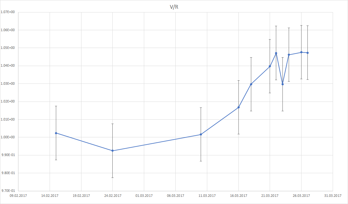

Hey, hier ist mal meine Idee zur Rechnung der Fehlerabschätzung. Ich hoffe, dass das nachvollziehbar ist :oops: .
Grundlage sind die Daten vom 15.02.17.
Erst habe ich geguckt, wie groß das Rauschen ist.
Flux Range vom Rauschen = 0.04 => +/- 0.02
Im ersten Beitrag hatte ich einfach die +/- 0.02 als Fehler angenommen. Nun habe ich mir da aber weiter Gedanken drüber gemacht…
Dann habe ich an den Daten vom 15.02.17 die Maxima von V Flux und R Flux genommen und das V/R ausgerechnet.
V Flux = 1.4065
R Flux = 1.4031
V/R = 1.0024
Anschließend habe ich zu V den Fehler von 0.02 addiert und von R diesen subtrahiert und dies auch andersherum gemacht, um den maximal möglichen Fehlerbereich zu erhalten.
V Flux = 1.4265
R Flux = 1.3831
V/R = 1.0314
V Flux = 1.3865
R Flux = 1.4231
V/R = 0.9743
Die Differenz aus den beiden maximal fehlerbehafteten V/R Werten habe ich dann durch zwei geteilt, um den +/- Fehlerwert zu erhalten.
Max Fluxfehler= 1.0314 - 0.9743 = 0.0571 / 2 = 0.0286
Der Fehler beträgt also +/- 0.0286
Das SNR bei den Daten beträgt im Schnitt 150 bei 30min Belichtung. Hier sollte ich wohl also nach oben korrigieren, denn ich finde, dass die Balken ziemlich groß sind.
Diese Rechnung habe ich dann auch mal Torsten Brinker aus unserer Sternwarten-Spektroskopie-FG gezeigt. Er hat dann auch eine Fehlerabschätzung durchgeführt. Bei Ihm sieht das ein wenig professioneller als bei mir aus…
Dazu hat Torsten auch mich drauf hingewiesen, dass der Fehler in der zweiten und dritten Nachkommastelle liegt, somit die vierte also wegfallen kann;)
Ich hänge das mal mit an.
Sind wir da auf dem richtigen Weg? Was gibt es noch zu berücksichtigen?
Viele Grüße und CS

Zur Normierung. Ein Problem ist ja auch dort das Rauschen. Es kann schnell passieren, dass man die Stützstellen oberhalb oder unterhalb des Fluxes setzt. Ist es sinnvoll, wenn man aus dem Rauschen so etwas wie einen Durchschnittsflux bildet und diesen dann bei genau festgelegten Wellenlängen als Stützstellen nutzt?
Sollte dafür dann das ganze Spektrum geglättet werden oder nur kleine Intervalle, wo die Stützstellen liegen? Wenn das gesamt Spektrum geglättet wird, müsste diese Funktion ja dann Absorptions- und Emissionslinien erkennen und auslassen. Das geht sicher nur bis zu einem bestimmten SNR gut.
Soweit ich weiß, kann BASS so etwas nicht.

Zur Normierung habe ich noch eine Reihe an Fragen...
Sollte dann nicht das Problem mit den nicht perfekt normierten Profilen auch in die Fehlerrechnung mit eingehen?! Wie machen Profis das? Kann man mit der angesprochenen Methode eine hinreichend genaue Normierung erreichen?
Kann sich das Profil nicht auch real ändern? Kann man da zwischen realer Änderung und schlechter Normierung unterscheiden?

BeitragVerfasst: 01. April 2017, 21:54:38 PM
Hallo Christoph!
Natürlich! Eine gute Normierung hängt vom Stern und auch vom S/N ab. Bei Be-Sternen ist das noch einfach, doch bei z.B. WR-Sternen ist das ganz schwierig. Und es hängt auch von der Problemstellung ab. Als ich die HeII-Linie bei zeta Puppis untersucht habe (http://stsci.de/pdf/zeta1998.pdf) stand gar kein Kontinuum zur Verfügung und ich habe einfach eine gerade Linie durch zwei feste Intervalle gelegt. Für die Suche nach Windstrukturen reichte das.
Ja, das ist i.d.R. möglich weil Profiländerungen meistens nicht nur als einheitliche Intensitätsänderungen verursacht von einer schlechten Normierungsprozeduren auftreten.
Wie weit sollte man überhaupt bei der Fehlerabschätzung gehen?
Mit der Fehlerfortpflanzung ist alles abgedeckt. Du musst nur wissen, welche Parameter in die partiellen Differenzenquotienten eingehen müssen. So haben wir das auch für die Äquivalentbreite gemacht. http://stsci.de/pdf/errors.pdf

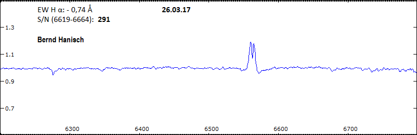

ich beobachte diesen Stern auch schon seit einigen Jahren hinsichtlich der EW von H-Alpha und H-Beta. Allerdings komme ich nur auf ein R von ca. 5000.  Anbei mal einige meiner letzten Spektren. Bezüglich der Fehler für die EW hatte ich für meine Aufnahmebedingungen mal eine Größenordnung von 5-10 % grob abgeschätzt.  Bezüglich des V/R-Verhältnisses habe ich noch keine Abschätzung des Fehlers gemacht. Nach meinem Eindruck verringert sich die EW von H-Alpha gegenwärtig. Werte für die EW von H-Alpha, so du sie ermittelt hast, würden mich sehr interessieren.
Ich beobachte bezüglich der EW etwa 20 Be-Sterne seit mehreren Jahren.

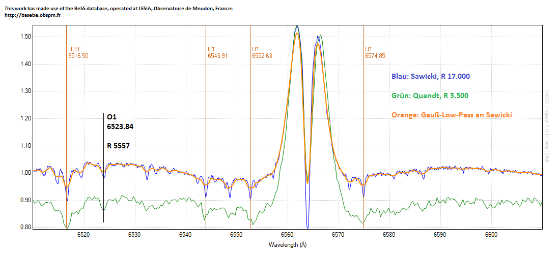

Ich habe mich mit dem Entwickler von BASS in Verbindung gesetzt. In dem Menü, wo es um das Entfernen des kontinuums geht kann man tatsächlich nur im Rauschen die Punkte festlegen. Um das zu umgehen hat er vorgeschlagen, dass ich vorher einen Low-Pass-Filter (den gibt es auch in "Gaußausführung") nutzen könnte. An dem so gefilterten Spektrum könne ich dann die Stützpunkte setzen und dann auf das "echte" Spektrum anwenden.
Das Ergebnis sieht, würde ich sagen, gut aus. Die Passgenauigkeit liegt im Rauschen. Beim grünen Spektrum ist die Auflösung höher. Ich habe absichtlich qualitativ unterschiedliche Daten genommen.
Normierung_LowPass.png [ 34.99 KiB | 7343 mal betrachtet ]
So wie ich das verstanden habe lässt der Tiefpassfilter nur Frequenzbereiche bis zu einem vorgegebenen Bereich durch. Da dieser Filter nicht zwischen Linien und Rauschen unterscheiden kann, wirkt er gleichzeitig Auflösungsreduzierend. Was der Gaußfilter anders macht und ob der besser geeignet ist, weiß ich aber nicht.

Hallo Christoph! Zu dieser Filtertechnik kann ich nichts sagen weil ich sie nicht kenne. Mir scheint aber, dass sie nichts anderes macht als einen Mittelwert für das Intervall zu bestimmen, in den Du dann das Kontinuum legst. Das scheint mir doppelte Arbeit. Aber solange ich nicht wirklich weiß, was BASS genau macht, kann ich mich nur zurückhalten. Wenn nicht einmal der Entwickler der Software bescheid weiß, würde ich das gleich verwerfen...
Du hattest mich gefragt, wie man die EW misst, wenn man zwei Peaks hat. Das kommt darauf an, woher die Peaks kommen. Ist es ein Blend aus mehreren Linien (verschiedene geometrische und thermische Quellen), müssen die mit einem Algorithmus bzw. einem Modell je nach Objekt getrennt werden. Das kann sehr anspruchsvoll sein. Bei Be-Sternen ist das einfach weil die Halpha-Linie und bei Peaks in der gesamten Scheibe erzeugt werden. Die Peaks sind lediglich Dichteschwankungen. Also wird die EW für Halpha über die gesamte Linie bestimmt. Willst Du jedoch einzelne Schwankungen messen, muss wiederum ein Model her. Im einfachsten Fall fittest Du einen Gauß an einen Peak und der repräsentiert dann eine Seite der Scheibe. Ob das dann aussagekräftig ist, steht auf einem anderen Blatt.

Mit der EW habe ich mich noch nicht so viel beschäftigt. In welchen Bereich integrierst Du denn für die EW?
Ich weiß nicht genau, wie BASS den Doppelpeak bei der Messung behandelt, aber ich bekomme für die Daten vom 02.04. eine EW von -3,7; integriert von 6561 A bis 6573 A.
Eine Fehlerabschätzung habe ich dafür auch noch nicht. Da muss ich mich noch einarbeiten. Aber Thomas (ich glaub mit Klaus zusammen) hat da ja ein tolles Paper zu.

ja das ist in der Tat doppelte Arbeit! Der Entwickler meinte ja auch, dass das ein kleiner Umweg sei. So wie Du das beschrieben hast, sehe ich das auch.
Ich denke schon, dass der Entwickler dort Ahnung hat. Aber nicht wirklich ausführlich geantwortet. Im Windowsbereich halte ich das Programm für vielversprechend. Immerhin teilweise wird beschrieben, welche Mathematik hinter dem Programm steckt.
Nichtsdestotrotz bin ich da bei Dir, dass die Daten mindestens anzuzweifeln sind, wenn man nicht genau weiß, was mit ihnen passiert ist.

den DADOS mit einem Gitter mit 1200 Linien/mm und einem 25 µm-Spalt. Detektor: EOS 6 D, astromodifiziert
Bildbearbeitung mit ImageJ, Stapeln und Wellenlängennormierung mit Excel, Kontinuumsnormierung mit MK 32, EW- und SNR- Bestimmung mit VSPEC
6520 A - 6600 A
... da sind links und rechts der Emission noch schwache photosphärische Absorptionen. Die zählen m.E. mit zur Linie.

BeitragVerfasst: 05. April 2017, 15:53:54 PM
Beiträge: 229
Hallo Bernd,
ich habe mir nun auch mal Deine Daten genauer angeschaut. Mir ist aufgefallen, dass Deine Peaks kleiner sind als bei mir und auch im Vergleich zu den Daten in BeSS. Allerdings passt es wohl, dass die EW sich verringert. (Ist verringern eigentlich der richtige Ausdruck? In Emission hat man doch einen negativen Wert…)
Kann es sein, dass Du den Himmelshintergrund nicht oder nicht richtig abziehst? Den Fehler habe ich am Anfang auch sehr lange gemacht.
Eine weitere Sache, die mir aufgefallen ist, ist dass die Ha Absenkung der Absorption bei Dir sehr unterschiedlich aussieht. Das ist nicht real oder? Liegt das an der Normierung?
Ich packe mal die mal zum Vergleich die grafische Darstellung der Daten hier mit rein. Bei mir gibt es keine Fehlerabschätzung. Du, Bernd, hattest ja 5-10% angegeben.
Hanisch.png [ 5.87 KiB | 7301 mal betrachtet ]
Quandt.png [ 28.54 KiB | 7301 mal betrachtet ]
Ich denke, um eine bessere Basis zum Datenvergleich zu schaffen, sollten wir uns auch bei der Normierung auf bestimmte Stützstellen (X-Achse) einigen. Dies auf jeden Fall um den Ha Bereich. Wenn weiter ab davon was nicht ganz passt ist das ja nicht so von Belang.
Hier wäre es eine Idee, höher Aufgelöste Spektren aus BeSS zu bemühen, um zu vermeiden die Stützstellen in Linien zu packen.
Interessant wäre auch, welchen Einfluss der „spektroskopische Begleitstern“ von dem Be Stern hat. Durch die eher schnelle Rotation wird aber wohl der Be Stern am meisten zu einer breiteren Linie beitragen. Ich muss mich allerdings noch vernünftig mit dem System auseinandersetzten, da ich bisher hauptsächlich die Seite der Datenreduktion betrachtet habe.

So und nun mal zur Fehlerabschätzung der EW. An sich sind die Gleichungen ja gar nicht so kompliziert. Mein Problem sind eher die Bezeichnungen. Ich stelle mal meine Überlegungen rein.
Fehler.png [ 4.88 KiB | 7148 mal betrachtet ]
Das Sigma von W Lambda ist der gesuchte Fehler der EW. Delta W Lambda ist die gemessene EW. Diese dividiere ich durch den mittleren Fluss. Hier bekomme ich vom Programm zwei Angaben. Einmal den durchschnittlichen Fluss und einmal den RMS.
Hier weiß ich nicht, was und wieso beim RMS zum Quadrat genommen wird und wo der Unterschied vom Average Flux und RMS ist.
Den Wert des Quotienten multipliziere ich dann mit der Standardabweichung vom Flux der Linie.
Zu diesem Ergebnis addiere ich dann dann das Ergebnis der gleich aufgebauten Rechnung, nur das in dieser das Rauschen Im Kontinuum genutzt wird.
Dann noch eine Frage zur Fehlerrechnung des V/R. Dort haben wir ja als Fehler die Flux Range, also den Bereich zwischen dem kleinsten und höchsten Punkt im Rauschen angenommen.
Das BASS Programm gibt aber auch die Standardabweichung aus. Diese ist viel kleiner, was ja den Fehlerbereich auch verkleinern würde. Ist diese Standardabweichung nochmal der Mittelwert der Flux Range? Also der Bereich, wo der gemessene Wert innerhalb des gesamten Fehlerbereiches am wahrscheinlichsten ist?
So und hier dann auch mal die V/R Kurve der letzten Monate. Ich habe bis auf zwei Nächte alles mitgenommen, was so an klarem Wetter vorhanden war. Und auch wenn es nicht sonst was für eine Arbeit ist, halte ich es für richtig: This work has made use of the BeSS database, operated at LESIA, Observatoire de Meudon, France: http://basebe.obspm.fr
Die „Co-Autoren“ sind ja im Diagramm genannt.
Nu_Gem_Monitoring.png [ 17.36 KiB | 7148 mal betrachtet ]

Hallo Christoph, warum nimmst Du nicht einfach Gleichung 7 im Paper? Guß, Thomas
BeitragVerfasst: 13. April 2017, 14:27:20 PM
Beiträge: 229
ja Mist! Ich hatte die deutsche PDF unterwegs bei schlechtem Internet runtergeladen. War dann nicht ganz vollständig, denn es ging nur bis Seite 2.
Im deutschen Paper ist es dann Gleichung 6.
Steht Delta Lambda für den Integrationsbereich der EW Messung? In der Definition ist Delta Lambda wie die FWHM/2 eingezeichnet.
Viele Grüße und CS
Christoph
BeitragVerfasst: 13. April 2017, 14:40:31 PM
Ja, das ist Gl. 6 im deutschen Paper.
Ja, ist der Integrationsbereich. Beachte aber, dass unter der Wurzel die Mittelwerte von Kontinuums- und Linienfluss stehen.
Nein, das haben wir so nicht definiert. In Gleichung 2 ist das nur ein Faktor, der für die Bestimmung der EW nötig ist, ohne das der zunächst quantifizierbar ist. In Abbildung 2 ist das die Breite des Integrationsintervalls, die sich aus dem Mittelwert der Linienintensitäten ergeben muss. Das sieht nur auf den ersten Blick wie die FWHM aus, keinesfalls aber wie FWHM/2.
Wenn ich das richtig verstanden habe, ist Dein V/R-Fehlerbalken zu groß. Du musst die Standardabweichung des Rauschens nehmen.
Vorsicht, das Eine ist nicht das Andere. Und die Standardabweichung ist nicht der Mittelwert des Flusses!

Ich würde dann gerne erst einmal noch auf die die Fehlerrechnung und die Begrifflichkeiten zurück.
BASS gibt mir für einen Integrationsbereich, wo ich das Rauschen erfassen möchte folgende Daten aus (Ich habe absichtlich die Nachkommastellen so hoch wie möglich eingestellt):
BASS.png [ 15.77 KiB | 7117 mal betrachtet ]
In der Fehlerabschätzung, welche im obigen Diagramm zur Anwendung kommt haben wir die Flux Range angenommen. Also den Bereich vom Max Flux zum Min Flux.
Habe ich richtig verstanden, dass der mittlere Fluss das arithmetische Mittel ist und der RMS das quadratische Mittel? Aus diesem Grund ist das quadratische Mittel dann auch höher, weil dort ja größere Werte stärker gewichtet werden.
Die Standardabweichung berechnet sich dann so, dass man erst den Mittelwert berechnet und dann die mittlere quadratische Abweichung. Aus der mittleren quadratischen Abweichung zieht man dann die Wurzel und kommt so auf die Standardabweichung?!
Stellt die Standardabweichung in der Normalverteilung dann den Bereich mit 68%, also 1 Sigma dar?
Das heißt also das 68% aller Messwerte in dem Fehlerbalken zu finden sind. Wenn ich nun eine höhere Wahrscheinlichkeit haben will, muss ich eine Fehlerabschätzung mit 2 oder 3 Sigma machen. Dadurch wird dann der Fehlerbalken größer und auch die Wahrscheinlichkeit größer, dass der Messwert in dem Fehlerbereich liegt. Allerdings ist auch die Wahrscheinlichkeit geringer, dass der Messwert über die 68% hinausgeht, was ja durch die Kurve dargestellt wird.
Was haben wir denn mit dem Max/Min Flux gemacht? Das müssten dann ja mehr als 1 Sigma sein oder?
Thomas, ich denke ich weiß dann die Gleichung richtig zu nutzen. Allerdings muss ich mir dann noch mal genau angucken, wieso die Gleichung so aufgebaut ist.
Viele Grüße und CS
Christoph

Hallo Christoph!
Das ist in der Physik eher unüblich. Man wählt in den allermeisten Fällen die Standardabweichung der Normalverteilung.
Die entsprechende Beschreibung findet sich hier: https://de.wikipedia.org/wiki/Quadratisches_Mittel
Du findest eine Erläuterung auf Seite 469 ff in unserem Buch. Die Standardabweichung ergibt sich aus der Glockenkurve der Normalverteilung bzw. Gauß-Verteilung bei sehr vielen Messwerten. Siehe hier: https://de.wikipedia.org/wiki/Normalverteilung
Ja, siehe hier: https://de.wikipedia.org/wiki/Standarda ... iagram.svg
Ja, bei sehr schwachen Signalen werden u.U. 2 sigma oder sogar 3 sigma angegeben.
Ja, ich würde mich auf die 1-sigma-Fehlerbalken beschränken und das immer mit angeben.
OK!
Sorry, das ich hier auf Wikipedia verweise (Du kannst auch ein Buch nehmen). Doch wenn Du das verstehen möchtest, musst Du Dich ein klein wenig einlesen.
Ciao, Thomas

Ich habe mich inzwischen auch mit der Kalibrierung ein wenig weiter auseinandergesetzt. Dazu habe ich mir ein hochaufgelöstes Spektrum aus BeSS vom Sawicki (Blau) genommen und ein paar tellurischen Linien identifiziert. Das Spektrum wurde mit einem LHires gewonnen und hat in Wirklichkeit nur eine R von ca 15.000 laut dem Header.
Das habe ich nun mit einem Profil von mir (Grün) verglichen. Das erste was auffiel war, dass meine Kalibration um in etwa 1,5 Angström blauseits verschoben war. Dies habe ich mehr oder weniger zurechtgerückt.
Scheinbar sind bei mir auch schon Sauerstofflinien zu sehen, wenn auch sehr schwach. So habe ich einen Low-Pass Fit (Orange) mit in etwa der Auflösung, die ich erreiche an das Sawicki gefittet (das geht auch noch besser…).
Was meint ihr dazu? Die richtigen Linien scheinen es ja zu sein. Eigentlich kann ich dann um Ha absolut kalibrieren?!
Wie gut die tellurischen Linien ausgeprägt sind, muss ich mir bei den anderen Daten noch angucken. Das hängt ja wohl auch vom Wetter/Klima bzw. von der Höhe des Objekts ab.
Für die Messung von der Auflösung habe ich die 6523A O1 Linie genommen, weil mir diese relativ isoliert erscheint. Die ca. R 5.500 passen ganz gut zum SimSpec-Sheet. Dort habe ich mit einem Seeing von 3 eine R von 5.600.
Absolut_kalib.png [ 72.13 KiB | 7084 mal betrachtet ]
Viele Grüße und CS
Christoph

Ich habe nun einfach mal alle tellurisch kalibrierten Spektren übereinander gelegt. Kann man es wagen, dort eine Kurve zu interpretieren oder ist das Blödsinn mit der geringen Auflösung und nur tellurischer Kalibration?
Auf jeden Fall shiftet in den Daten die zentrale Absorption. Ich habe da noch nie so richtig einen Vergleich gesehen. Ist das real?
Nu_Gem_Spektren.png [ 153.89 KiB | 7014 mal betrachtet ]
Screenshot 2017-04-27 09.35.28.png [ 33.01 KiB | 7014 mal betrachtet ]

BeitragVerfasst: 27. April 2017, 12:07:56 PM
Hallo Christoph!
Was meinst Du mit „Kann man es wagen, dort eine Kurve zu interpretieren…“? Von welcher „Kurve“ sprichst Du?
Ich glaube schon, dass die Verschiebung der zentralen Absorption real ist. Wenn sich das Verhältnis V/R ändert, muss sich auch die Wellenlängenposition der zentralen Absenkung (das ist keine Absorption) ändern weil deren Stärke über so kurze Zeiträume nicht besonders variiert. Das heißt wiederum, dass das Linienzentrum von Halpha sicherlich nicht bei der maximalen Linienabsenkung liegt. Darauf hatte ich aber schon hingewiesen (mein Beitrag 21. April 2017, 07:54:35 AM). Eine durch Windprozesse stark verbreiterte Emissionslinie ist für eine Wellenlängenkalibration eher nicht geeignet.
Mir fällt in Deinen Spektren auf, dass die Intensitätsstreuung aller Kontinua größer ist als die Streuung (Standardabweichung) des Einzelkontinuums. Das scheint mir nicht korrekt zu sein.

mit Kurve meine ich die Variabilität der Zentralen Absenkung in den Spektren. Dort ist doch eine Kurve mit ganz kleiner Amplitude zu sehen.
Ist das nicht das Merkmal von Be-Shell-Sternen, dass dort doch eine Absorption in der Scheibe vorhanden ist? Ich habe ja nur nicht die nötige Auflösung für dieses Merkmal.
Richtig! Dort liegt die Ha Ruhewellenlänge auch nicht. Das ist nicht ganz so gut in dem Wust zu erkennen.
Daher habe ich ja die tellurischen Linien genutzt. Einmal die markierte H2O Linie und dann noch, wie weiter oben gezeigt, die weniger ausgeprägten Linien um Ha.
Die Lage von Ha habe ich im Beitrag vorhin einfach nur als Anhaltspunkt markiert.
Ja, dass mit der Streuung stimmt! Das macht das Programm wohl so, damit man die Spektren auseinanderhalten kann. Wenn ich die Spektren einzeln öffne sind alle wunderbar auf 1 normiert.
Hier noch mal ein Beispiel eines einzelnen Spektrum vom 04.04.17. Markiert habe ich die 3 tell. Linien, die ich zur Kalibration verwand habe, sowie die Ha Linie.
04.04.17.png [ 30.05 KiB | 7007 mal betrachtet ]
Ok! Ja, diese harmonische (?) Schwankung habe ich auch bemerkt. Allerdings ist die so klein, dass ich Fehler bei der Datenreduktion (noch) nicht ausschließen kann. Du solltest dazu prüfen, ob die Verschiebungen mit dem V/R korreliert ist. Wenn ja, ist das lediglich ein Folgeeffekt dieses Parameters.

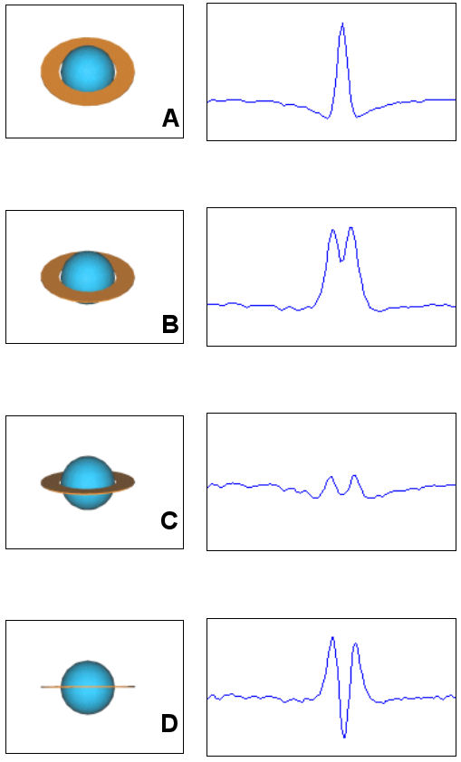

Ja, das ist Fall (b) Abb. 14.13 auf Seite 490 in unserem Buch (hänge ich hier an). Man nennt das auch Selbstabsorption der Scheibe. Deine Auflösung reicht sehr wohl dafür, sonst würdest Du diese Selbstabsorption ja nicht sehen.
Gut! Das hatte ich übersehen.
OK, das kann ich nicht beurteilen.
Thomas, hier bin ich nicht ganz bei Dir (oder verstehe/weiß noch nicht genug). Das Spektrum von Nu Gem sieht mit hoher Auflösung aktuell so aus, wie D. Allerdings reicht meine Auflösung dafür nicht aus und täuscht wohl damit B vor.
Es ist doch hier eigentlich ein geometrischer/perspektivischer Effekt oder? Shell-Sterne sind dann die, welche eine Inklination nahe 90° aufweisen. Durch die Dicke der Scheibe in diesem Winkel ist dann auf der Sichtlinie wieder so viel Material vorhanden, dass es für eine Absorption reicht?!
Diese zentrale Absenkung setzt sich dann aus dem Dopplereffekt und der Selbstabsorption zusammen?!

Du kannst durchaus recht haben. Ob die zentrale Absenkung in Wirklichkeit eine Absorption ist (temporär?) mag sein. Es gibt Be-Sterne, wo das variabel ist. Bei einer Auflösung von etwa 1 Angström (R = 5000) und einer FWHM von etwa 4 Ängström ist das in der Tat grenzwertig.
Die Be-Halpha-Linie ist immer geometrisch interpretierbar. Das ist eine Rekombinationslinie der gesamten ausgedehnten Keplerscheibe.
So ist es.
Es ist nur die Selbstabsorption. Oder was meinst Du mit Dopplereffekt?
