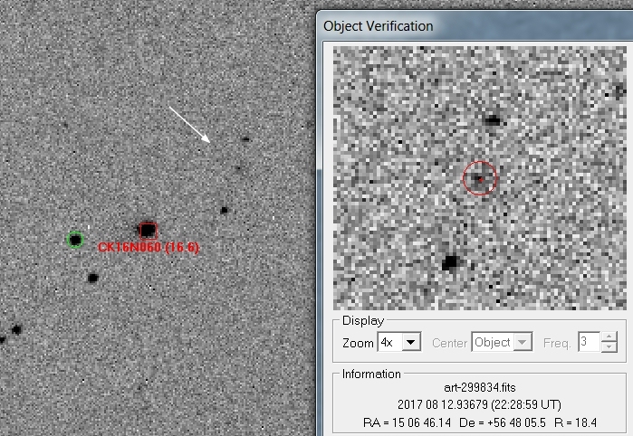

Auf einem Foto von dieser Nacht findet sich 1' 17" (PA 303°) von C/2016 N6 (PanSTARRS) entfernt ein kometar wirkendes Objekt. Helligkeit etwa N 18,5 mag.
Auf den entsprechenden Ausschnitten des DSS ist an dieser Position nichts zu sehen.
Gibt es von Euch vielleicht Beobachtungen, die dies bestätigen können? Gibt es vielleicht eine zweite Komponente des Kometen?
Siehe beigefügten Ausschnitt.
