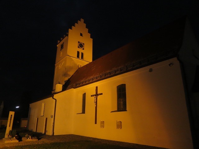

Liebe Astronomie- und Naturfreundinnen und -freunde!
Dank der freundlichen Unterstützung des Bürgermeisters Andreas Birzer, sowie dem Vorstand des Krieger- und Kameradschaftsvereins und einem sehr engagierten Ochsenfelder bzgl. Elektrik, erstrahlt seit Samstagabend in meinem Heimatort Ochsenfeld bei Eichstätt die Beleuchtung des Kriegerdenkmals und die Weihnachtsbeleuchtung der Kirche wenigstens einstweilen nicht mehr in LED-Warmweiß, sondern amberfarben in Gelborange!
An dieser Stelle möchte ich allen Drei auch auf diesem Weg herzlichen Dank sagen!
Das ist nun exakt der Farbton, der in der Richtlinie der "Bund/Länder-Arbeitsgemeinschaft für Immissionsschutz (LAI)" im Anhang 1 ab S.18
https://www.lung.mv-regierung.de/dateie ... ht_neu.pdf
in Form von Natriumniederdruckleuchten favorisiert wird und welcher für Außenbeleuchtungen anzustreben ist. Und mittlerweile ist diese Farbtemperatur von 1800 Kelvin sogar für energiesparende LED-Beleuchtungen im Außenbereich bei verschiedenen Herstellern unter den Bezeichnungen "Amber", "1800K" oder "Golden Orange" erhältlich.
Diese Änderung der Lichtfarbe ist ein Riesenschritt, denn das Weißlicht führt selbstverständlich zu großer Lichtimmission und Lichtglocken um beide Einrichtungen. Im Falle der Kirche gab es sogar bei bedecktem Himmel durch die drei Strahler auf der jeweiligen Gegenseite drei Schattenumrisse der Kirche an der Unterseite der Wolkendecke. Leider hatte ich das vergangenes Jahr nicht dokumentiert.
Nun hoffe ich inständig, dass der Wechsel nicht zu Beschwerden führt, bevor ich die Argumentation für das amberfarbene Licht nachhaltig platzieren kann.

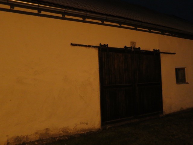

Mit der neuen Filterung ist exakt die Beleuchtung der Natriumniederdruckleuchten der wenige Jahre alten Straßenbeleuchtung nördlich davon angepasst und harmonisiert mit dieser.
Unten seht Ihr die Kirche vorher und nachher, sowie ein Beispiel, wie die Natriumniederdruckleuchten eine weiße Scheunenwand bestrahlen. Die Bilder sind im gleichen Automatikmodus ein und derselben Kamera aufgenommen und damit einigermaßen vergleichbar.

Abb. 1: Die Ochsenfelder Kirche in „warmweißer“ Beleuchtung von LED-Strahlern.
Abb. 2: Mit amberfarbenem Filter (Lee-Folienfilter 105 "orange") vor LED-Strahlern.
Abb. 3: Streulicht der Natriumniederdruckstrahler der Straßenbeleuchtung ("Lichtkübel")
