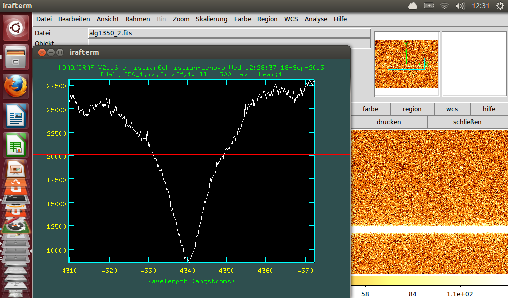

das Erfolgserlebnis war mir nach so vielen Irrwegen doch noch heute gegönnt: Hgamma von Algol. In einer Anleitung war ein Syntaxfehler. Ich werde das morgen genauer erläutern.
Bildschirmfoto vom 2013-09-17 20_55_39.png [ 121.64 KiB | 24298 mal betrachtet ]

BeitragVerfasst: 18. September 2013, 12:39:19 PM
einmal 'a'-Taste drücken und zwei Mausklicks und das obige Spektrum wird ausschnittsweise vergrößert:
Bildschirmfoto vom 2013-09-18 12_32_00.png [ 355.26 KiB | 24258 mal betrachtet ]

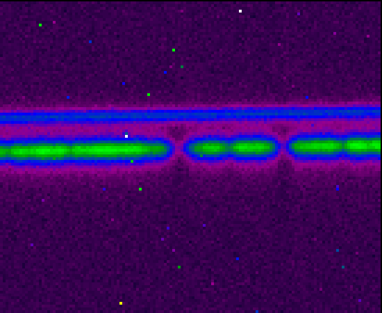

Algol.png [ 25.42 KiB | 24041 mal betrachtet ]
Algol_perspective.png [ 22.89 KiB | 24041 mal betrachtet ]

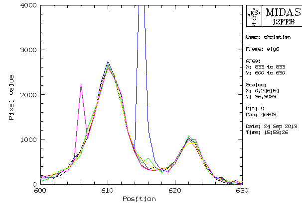

BeitragVerfasst: 24. September 2013, 20:44:34 PM
Hello Günter,
Thank you very much for your support. Basically you were right. But because I am a bit sceptic about 3-D images, I took profiles of the neighboring colums. black = col. 833, red = col. 834, green = col. 835, blue = col. 836, yellow = col. 837, pink 0 col. 838.
The maxima increase from column 833 to 866. This means that there is indeed a real peak even though much weaker than indicated in my spectrum. But it was blurred by a nearby hot pixel (pink) and a strong cosmic (blue). Applying a dark and the cosmic ray removal routine results in an improved spectrum.
Algol_5875_5910.png [ 16.66 KiB | 24023 mal betrachtet ]
Col_Alg6.png [ 14.81 KiB | 24023 mal betrachtet ]
