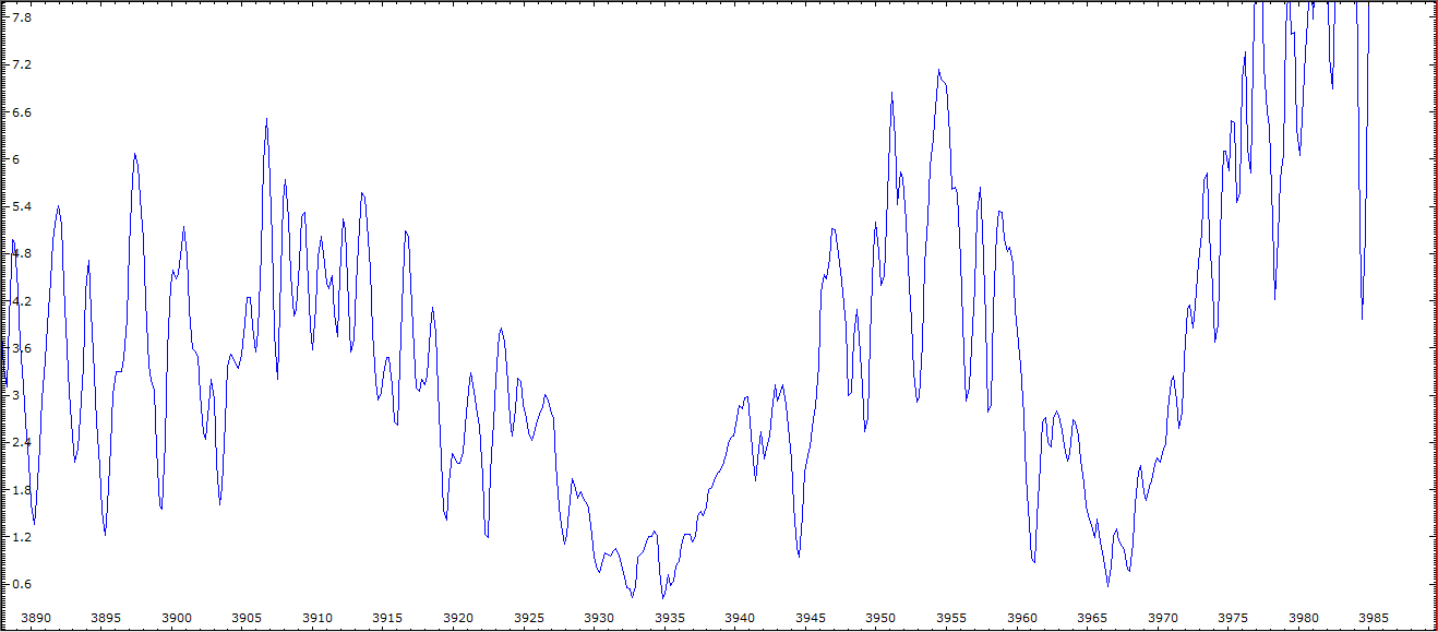

BeitragVerfasst: 11. Mai 2013, 12:54:48 PM
Beiträge: 639
Wohnort: Schulberg
Kochab ist einer der wenigen gut erreichbaren Objekte mit Emissionen in den Ca Linien HK. Ob hier Änderungen messbar sind weiß ich noch nicht,
werde aber noch weitere Aufnahmen machen. Bei dieser ist es nicht so gut gelaufen!
Siegfried

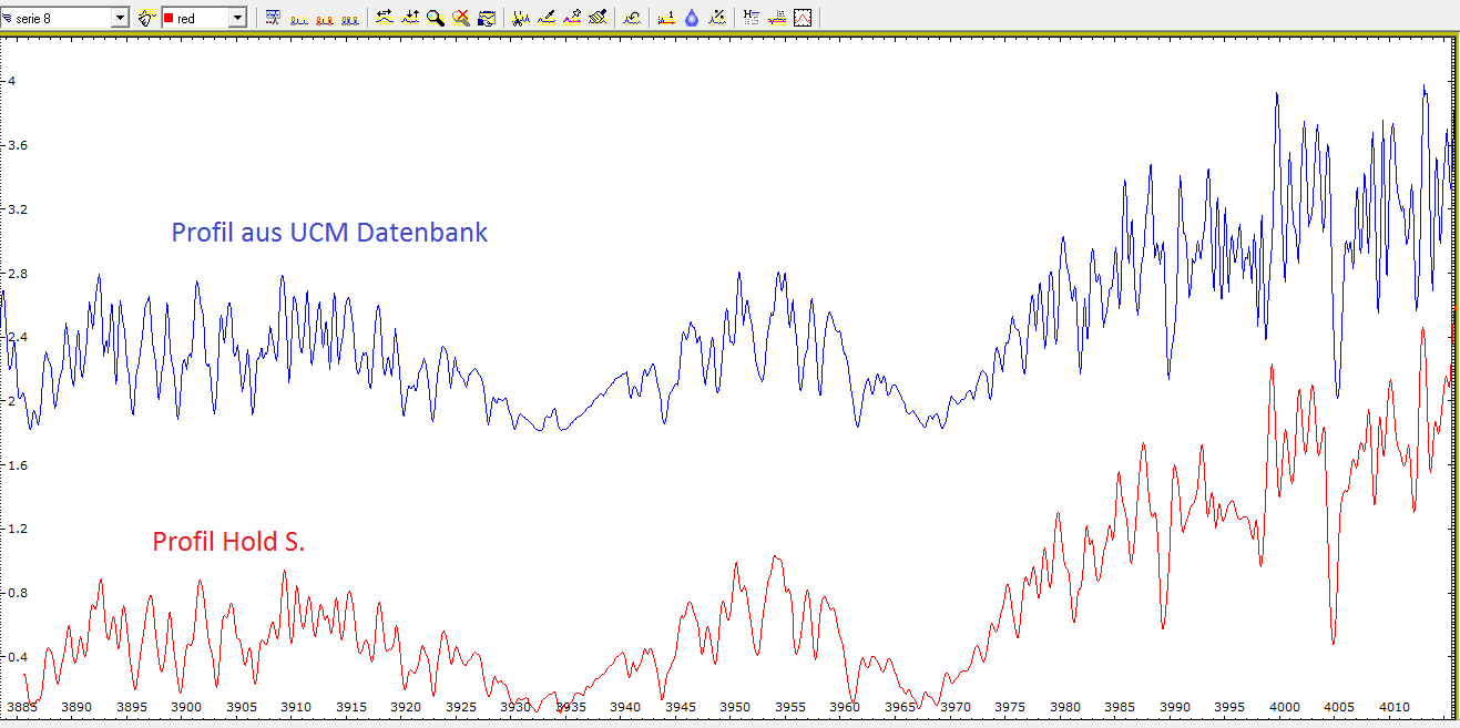

Hallo Siegfried,
ist der unruhige Verlauf des "Kontinuums" echt oder sind das keine Absorptionen sondern Statistik oder sonstige Artefakte? Du wirst das Spektrum sicher mit einem entsprechenden Literaturspektrum verglichen haben (z.B. aus Elodie)?
BeitragVerfasst: 12. Mai 2013, 18:55:12 PM
Beiträge: 639
Wohnort: Schulberg
das ist tatsächlich eine sehr Linienreiche Region, wie der Vergleich (http://pendientedemigracion.ucm.es/info ... _caii.html) zeigt!
Was mich aber überrascht ist die Breite der H&K Linien. Ich dachte bei einem KIII Stern sind sie nicht mehr so intensiv!
Siegfried
Vergleich.png [ 51.89 KiB | 8139 mal betrachtet ]
BeitragVerfasst: 13. Mai 2013, 10:40:21 AM
Hallo Siegfried,
der Vergleich ist sehr (!) überzeugend. Gute Reproduzierbarkeit, toll.

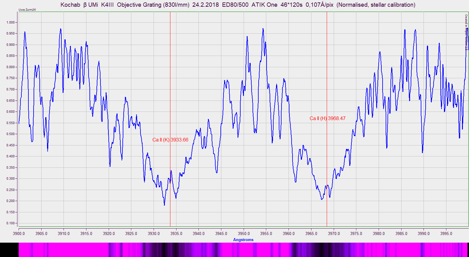

BeitragVerfasst: 09. April 2018, 23:00:18 PM
Beiträge: 49
der Thread ist zwar schon ein paar Tage alt, aber das Thema wohl immer noch recht aktuell und spannend. Nicht zuletzt durch das "Spektroskopie Vds-Journal" II/2015 mit dem darin enthaltenen ausführlichen Artikel von Siegfried über die Untersuchung der H & K-Linien bin ich zur Spektroskopie gekommen. Seitdem habe ich die genauere Untersuchung der H&K-Linien im Hinterkopf behalten. Mit meinen spaltlosen "TOGis" (Objektivgittern) kann ich nun die erforderliche hohe Auflösung realisieren. Im Anhang ist ein Kochab-Spektrum gezeigt, welches ich mit dem 830er Gitter aufgenommen habe. Die zentrale Absorption (K3) ist deutlich zu sehen. Für eine quantitative Analyse (-> Wilson Bappu Effekt) ist die Auflösung trotzdem vielleicht noch ein wenig mager. Für eine weiter gesteigerte Auflösung habe ich noch ein 1200er Gitter; ein damit gemessenes Arktur-Spektrum werde ich noch an anderer Stelle in diesem Forum zum Besten geben.
Uwe
