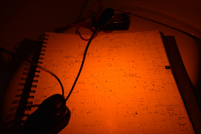

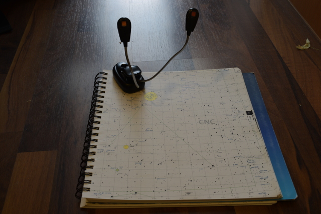

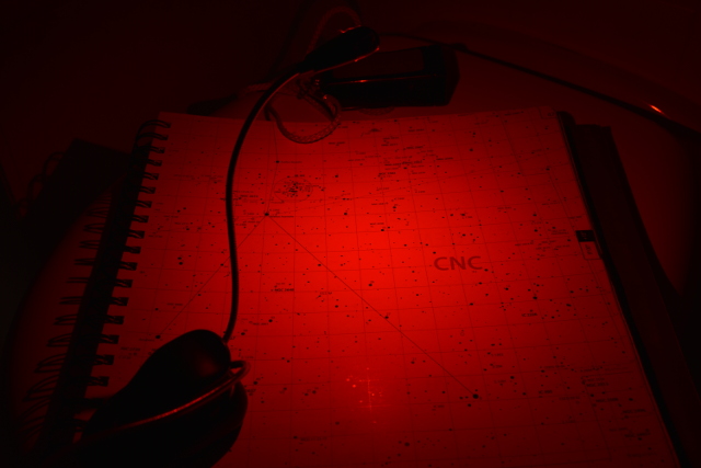

Liebe Sternfreunde,
nachdem ich mich in den letzten Wochen vermehrt dem Zeichnen gewidmet habe, kam der Wunsch nach einer Lampe für mein Klemmbrett auf. Idealerweise sollte diese Lampe über Rotlicht für Deepsky und Weißlicht für Mond und Planeten verfügen. Ursprünglich hatte ich eine Doppelklemme mit Schwanenhals im Visier, um vorhandene Taschenlampe befestigen zu können. Im Media Markt bin ich dann aber auf die Ansmann Twinflex gestoßen. Recht kompakt, zwei flexible LED-Leuchten, batteriebetrieben mit Klemme. Außerdem gibt es zwei Leuchtmodi (100%, 50%).
Blieb nur die Frage, wie ich aus den recht hellen, weißen LEDs etwas astrotaugliches mache. Die LEDs liegen offen im Gehäuse mit einer rechteckigen Aussparung, in welche ich einen kleinen "Rahmen" aus Mossgummi (1mm stark) gesetzt habe. Auf diesen habe ich dann farbiges Papier gelegt und von außen mit Tesa-Film fixiert. Für die Rotlichtvariante habe ich zwei Lagen weißes Backpapier und eine Lage rotes Papier verwendet. Für Mond und Planeten benötigt es zwar kein Rotlicht, aber das weiße LED-Licht war mir doch etwas zu kalt. Hier habe ich eine Lage orangefarbenes Papier verwendet, um einen angenehmen, warmen Farbton zu erhalten.
Ein Feldeinsatz steht noch aus. Anbei erste Fotos. Alle Fotos im Dunkeln wurden mit exakt den gleichen Einstellungen aufgenommen.
Liebe Grüße,
Robert

Ein erster Test an einem dunklen Standort hatte ergeben, dass die Lampe mit Rotlicht zu hell ist. Ich konnte diese auch mit einer ähnlichen Rotlichtlampe von "Astroleuchten" (Schwanenhals) vergleichen, welche ebenfalls für mich zu hell ist, aber dafür in tiefrotem Licht strahlt. Ich werde meine Lampe daher noch einmal überarbeiten und die Lampe von Astroleuchten etwas dämpfen.

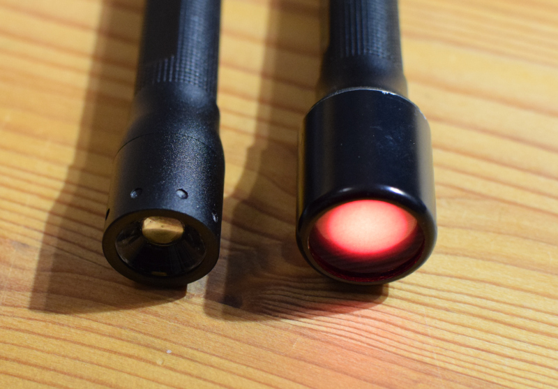

vielen Dank für deine Antwort. In der Zwischenzeit habe ich mir rote Folie besorgt, welche ich vor den LEDs im Gehäuse mehrlagig untergebracht habe. Das Licht ist ausreichend rot. Vorher hatte ich Papier mit Klebeband außen am Gehäuse befestigt. Die Folie ist dünn, aber nicht zu dünn, so dass man mehrere Lagen bequem nutzen kann.
Die andere Schwanenhals-Lampe ich ebenfalls mit dieser Folie etwas gedimmt. Als Handlampe habe ich mir noch eine LED Lenser P3 gekauft, welche mit Karabiner und Schlaufe an meiner Beobachtungsweste hängt. Hier habe ich mir aus alten Teilen (z.B. Hülse einer 0.96" Barlow) einen "Aufsatz" gebastelt, um diese ebenfalls als Rotlichtlampe nutzen zu können. Die Leuchtdauer ist zwar nicht so groß, aber ich betreibe diese mit Akkus.
Besonders viel Freude macht mir übrigens auch die LED Lenser P7QC, welche neben Weißleicht auch Rotlicht in zwei Helligkeitsstufen bietet. Natürlich ist diese sehr viel heller, aber beim Abbau oder nächtlichen Spaziergängen empfinde ich das viel schöner als mit einer klassischen Taschenlampe.
Liebe Grüße,
Robert
Dateikommentar: LED Lenser P3 (mit/ohne Rotlicht-Modifikation)
