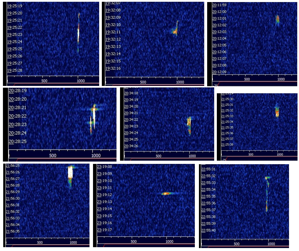

Nein, von diesen sehe ich nur am Bildschirm das Signal. Visuell - Die Sternschnuppe(n) / DieLeuchtspur / Feuerball sehe ich keine.
Siehe Abbildung 01
Aber es gibt von besonderen Objekten manchmal auch Fotos oder Videos aber auch das registrierte Signal wie vom Fireball am17.11.2018 / 01.15:28.

Ich nutze den erzeugten Dopplereffekt mit der Hard- & Software und das System registriert die eintretenden Objekte in die Erdatmosphäre.
