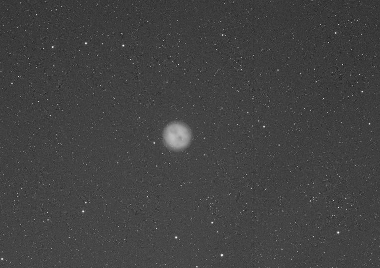

Moin,
gestern Nacht konnte ich mein Projekt Eulennebel starten.
Es gelangen 20 x 1200sec Luminanzaufnahmen mit der Atik 383L+ am TEC 140mm APO:
In den nächsten klaren Nächten (die momentan nicht in Sicht sind...) werden noch RGB und Schmalbandaufnahmen folgen.
Ziel soll ein L-RGB-Ha-OIII-Komposit sein.
Michael

 Betreff des Beitrags: Re: Projekt Eulennebel (M97)
BeitragVerfasst: 04. Februar 2019, 15:24:18 PM
Starkes Projekt, Michael! Ich empfehle deutlich längere Belichtungszeiten in der Größenordnung 100 Stunden. Wer weiß, was da noch an äußeren Auswurfschalen auftaucht. Vielleicht auch mit Barlow-Linse.
BeitragVerfasst: 04. Februar 2019, 15:33:50 PM
Beiträge: 47
Wohnort: Bremervörde
Hi,
geplant sind erst einmal ca. 25 Stunden. Ich habe hier oben nicht so viele klare Nächte. Ich erwarte im Schmalband auch Details im äußeren Bereich.
Barlow lasse ich weg, weil die nur Licht schluckt. Für den Innenbereich könnte man dann noch Belichtungen mit dem C9.25 nachlegen.
Mal schauen...
